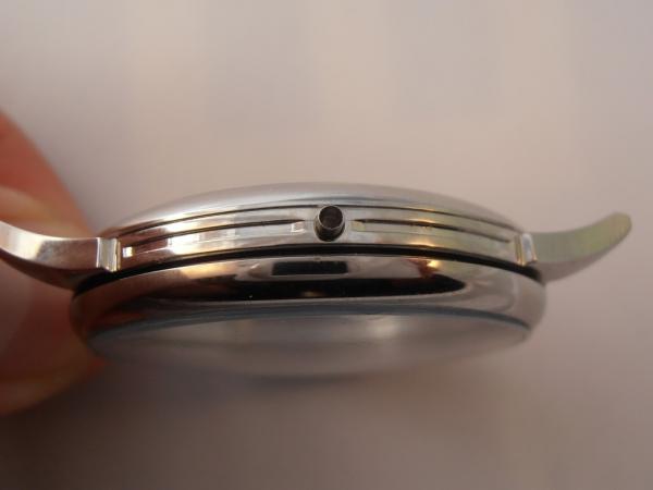

Do czegokolwiek co zechcesz tam upchać, średnice koperty pod mechanizm i tarczę masz podane w opisie aukcji.
Ad. 2
Powinny pasować. Wybierasz jeden z przedstawionych modeli (kolorów).
Ad. 3
Tak, wybierasz 1 spośród 4 koronek. Ta z pierwszej fotki (czyli druga od prawej na ostatnim foto) jest dosyć wygodna, nie przeszkadza w codziennym użytkowaniu,
Ta druga od lewej może wydawać się duża ale wcale tak nie jest, na nadgarstku również OK.
Jedyne co w tych kopertach z linków jest nie dopracowane to brak tubusa - takie rozwiązanie że wałek przechodzi tylko przez otwór w kopercie plus do tego duża koronka to prawie pewne że przy zgięciu nadgarstka wałek pęknie bo nic nie stabilizuje dużej koronki

W tej pierwszej jest kominek, w obydwu do Mołni brak.. w tej do 3601 - brak (przynajmniej na fotkach), w tej do 3602 - jest.
W tych od Daji jest kominek: http://dajiwatch.com/productshow1045.html

Ale w tej jest drugiej Mołni jest kominek
http://aukro.ua/korpus-dlya-chasov-molniya-18-kamnej-3602-stalnoj-i6038726418.html
a wymiary ma takie same jak 3601, to może lepiej wziąć tę i dokupić wałek z koronką z tego linka
http://aukro.ua/golovka-i-val-chasy-molniya-dlya-mehanizm-3602-3601-i6056408028.html

Np pacz Pan, nie sprawdziłem a piszę głupoty. Już poprawiam wyżej, żeby nie wprowadzać ludzi w błąd.
Zgadza się - ten twój pierwszy link jest do mechanizmu grubego tego późniejszego bez zdobiących pasów
Średnice kopert i otwory pod mechanizm są takie same one różnią się tylko grubością - ta do cienkiego mechanizmu ma 9.7mm a ta druga 11mm  ze szkłem poza tym otwór na koronkę jest minimalnie przesunięty - musicie zdecydować jakie mechanizmy będziecie montować czy cienkie czy te grubsze i do tego dokupić dedykowaną kopertę ( i tylko z tubusem bo będzie potem płacz)

Buczo w opisie aukcji koperta do niskiej mołni jest z wałkiem i koronką w komplecie. Ja do mołni 3602 koperte kupiłem na allegro u tego Pana http://allegro.pl/super-cienka-koperta-do-molnii-kal-3602-i6081416990.html tj. ta sama co na aukro, ma jeszcze tą do niskiej http://allegro.pl/super-cienka-koperta-do-molnii-15-kam-i6081905960.html różnice są opisane w opisie tych aukcji. Taka uwaga: dekle oszklone są tak spasowane z kopertą, że bez praski się nie da ich założyć, a wałek musiałem skrócić bo jest dłuższy. Tak to wygląda http://zegarkiclub.pl/forum/topic/7252-najnowsze-zakupy-nowe-nabytki/page-1529

Ten z aukro ma dobre ceny u nas są jednak sporo droższe - warto zapytać czy nie ma kopert z kominkami - to niby tylko kawałek rurki ale ma znaczenie
Sobie też musicie zadać pytanie jakie mechanizmy będziecie do nich dawać - być może już macie więc jakie? te stare mołnie miały ładnie zdobione więc dużo lepiej wyglądają potem
Zdobione = cienkie
Niezdobione = grube
