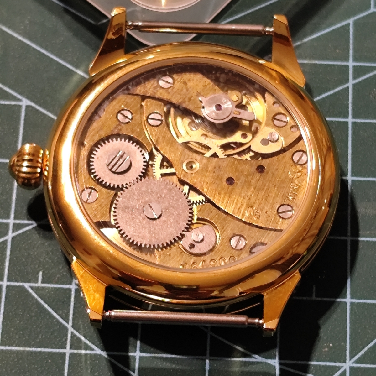

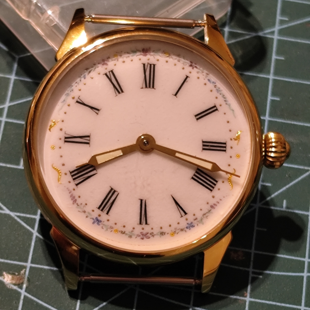

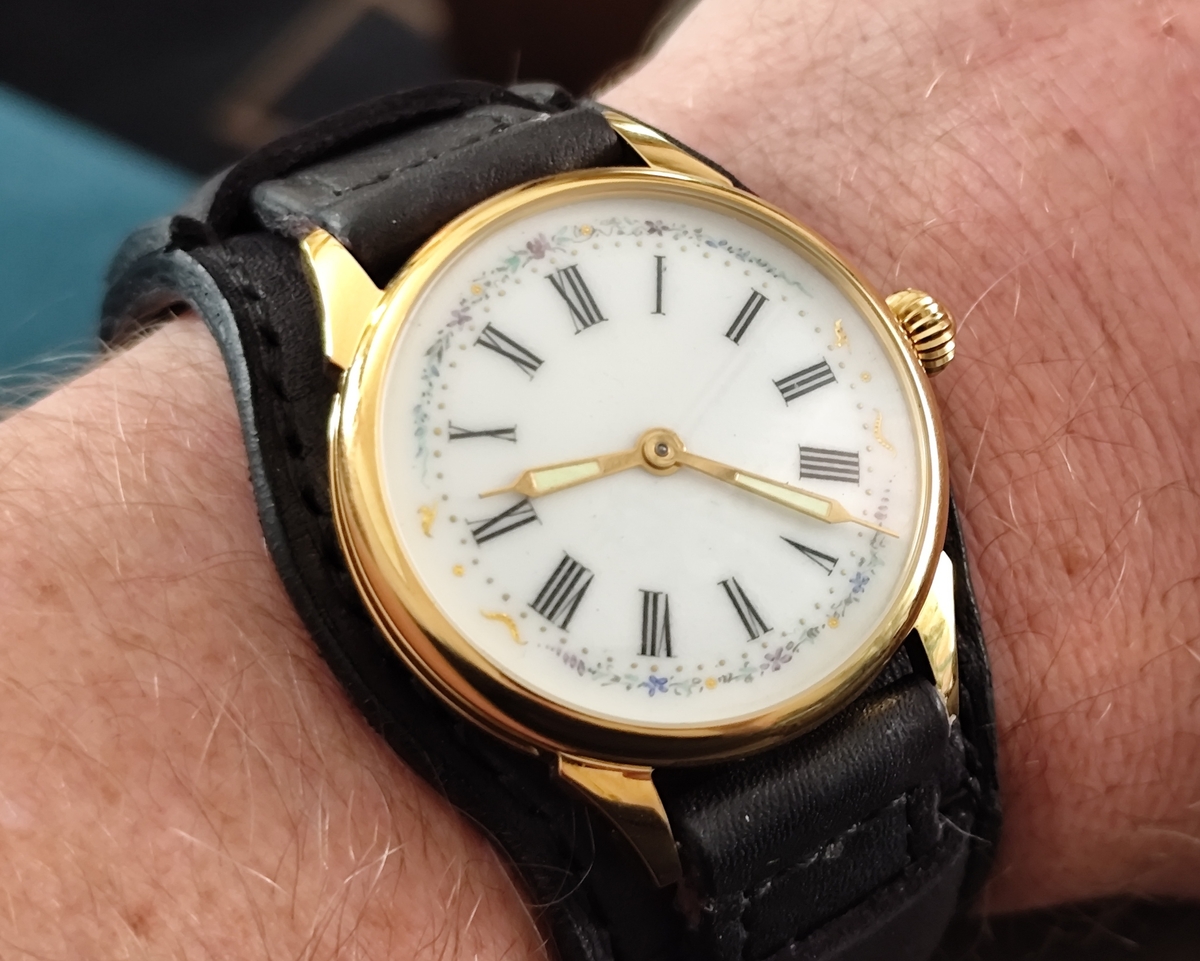

Ponieważ mam nieznośny sentyment do starych tarcz z rozbitych, zniszczonych kieszonek i mechanizmów Mołni, wiedziałem że muszę to zrobić.
Stara porcelanka 38,8mm została wyposażona w mosiężny mechanizm 3602 ze złamaną osią sekundową, kupiony na giełdzie staroci w Kielcach. Do tego "złota" koperta i tak wyszło...

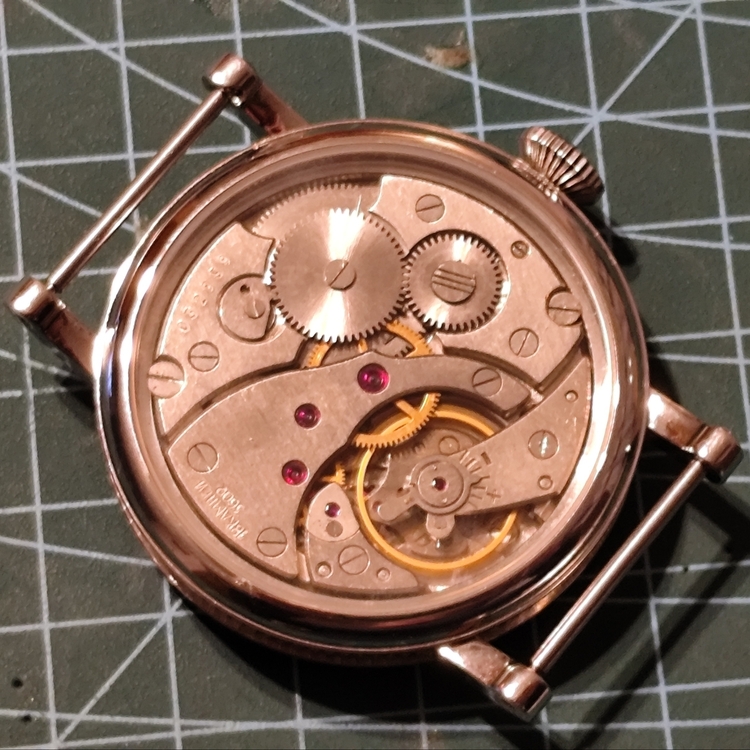

Ponieważ trafiają mi się mechanizmy z walnietymi np. osiami sekundowymi, będące jedynym mankamentem całości, powstało coś takiego.

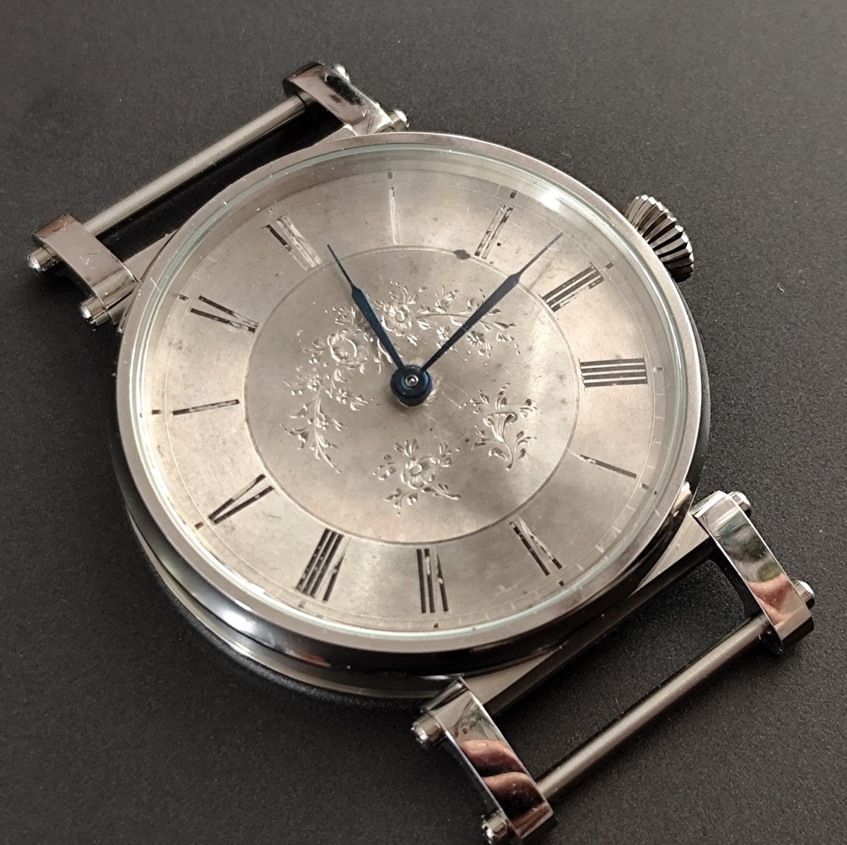

Tarcza 41mm ze zwłok cylindra , brudna niemożebnie, po rozebraniu i spa okazało się że jest ze srebra. Do tego koperta na przegubach.
Pytanie...czym poczernić indeksy?

Ja bym zostawił tak jak jest. Indeksy mimo wszystko w miarę widoczne, a patyna niczego sobie.

Mołnia którą masz ma plastikową tarczę o średnicy 38mm ta koperta ma miejsce zdaje się maksymalnie do tarczy 37mm. Dałbyś radę po rozebraniu zetrzeć na na drobnym papierze ściernym myślę że na 400tce. Musisz dokupić wałek gwintowany bo ten z zestawu będzie za długi a gwintowany jest jedynie pod koronką, nie na całej długości.
Trochę zabawy i da się zrobić.
Osobiście poszukałbym koperty pod mołnie, trzyczęściowej. Tam mechanizm opiera się o wpust od strony lunetki i skręca śrubami jak w oryginale. W zestawach sa6koronki i wałki.

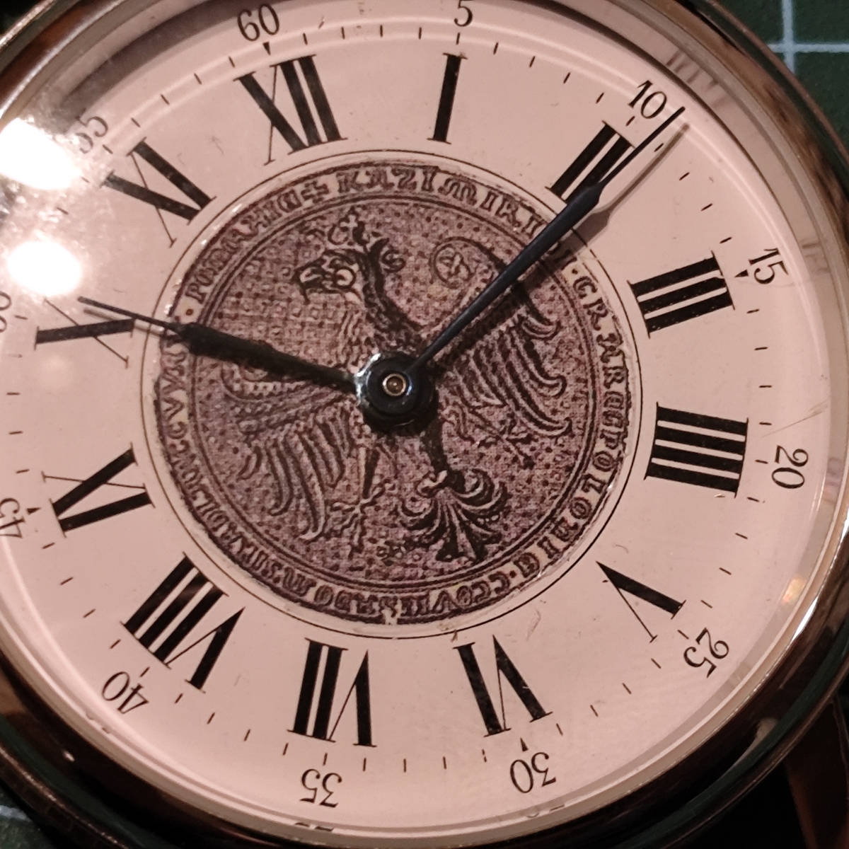

Taka tarczę sobie przerobiłem i zmontowałem na Mołni w kopercie stalowej.
Tarcza emalia z okręgiem wewnątrz w który spasowałem kalkomanie modelarską z uszlachetniaczami
