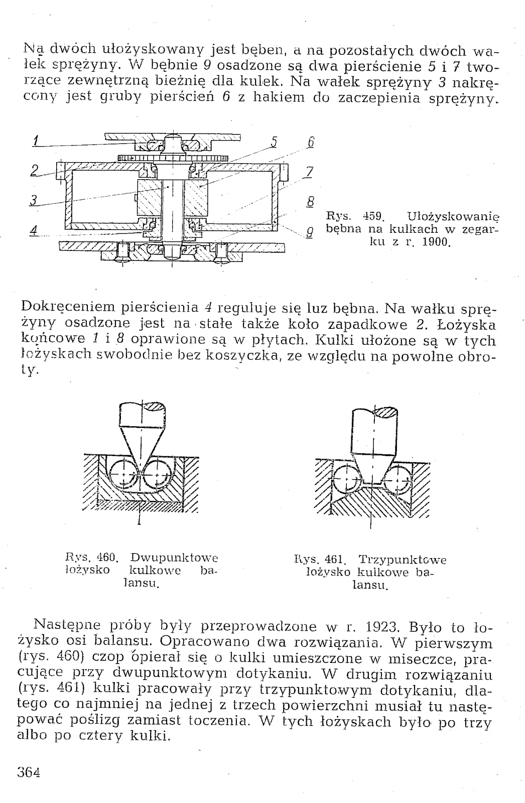

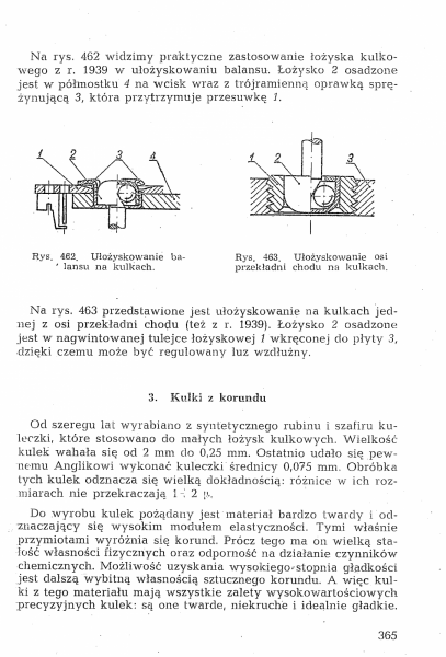

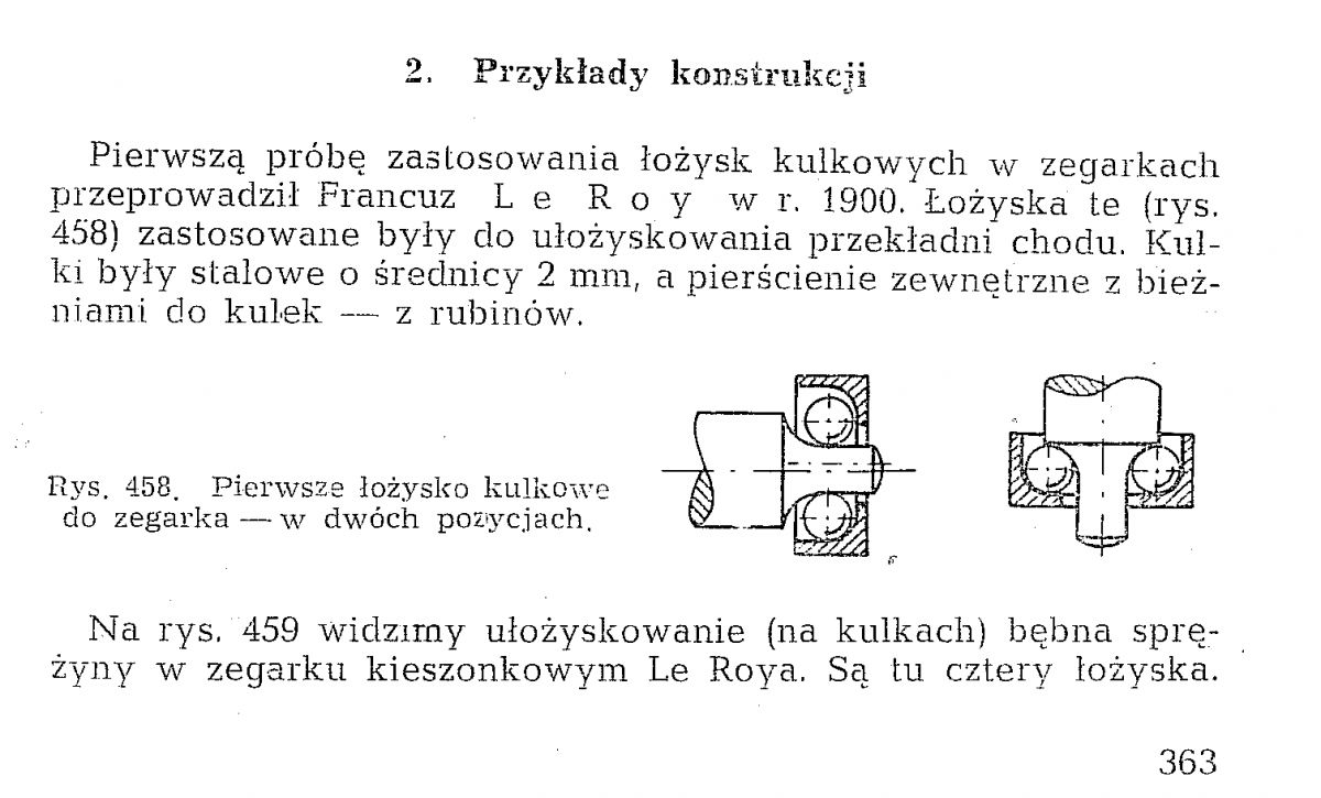

Przy  okazji  pobierania nauki odnosnie  przekladni,czopow itp znalazlem  info  o  ulozyskowaniu kulkowym  u Podwapinskiego ,poslizg  zastepuje  tutaj  toczenie  i  stad  mniejsze  zuzycie  czopow,to  chyba glowna  idea  tego ulozyskowania ,grubsze czopy-wzmocnienie  osi  balansu,lepsza praca w  roznych  pozycjach .
