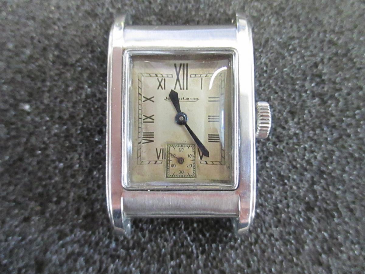

dawidowo
co to za JLC ??
Dawidwo nie dawać do renowacji! broń Boże!
Mario to fajny i nie taki zwykły JLC....
Czyli co, bo nie rozumiem?
Ta trzyczęściowa wodoodporna koperta była zaprojektowana dla Omegi z przeznaczeniem dla marine przez Baumgartnera w 39r., na którą miał trzy patenty. WPR ~10m. Później stosowana była również w JLC, Tissot, Movado, Longines.

WOW,,,
Zaczyna byc interesujaco !!! mozesz cos powiedziec jeszcze dodatkowo ! albo po prostu to co wiesz na temat tego zegarka ! ? prosze:) dzieki
bede mowil koledze, zby za zadne skarby nie poddawal zegarka renowacji!
wiecej nie wiem, ciekawe który to kaliber... może pod balansem napisane...?!

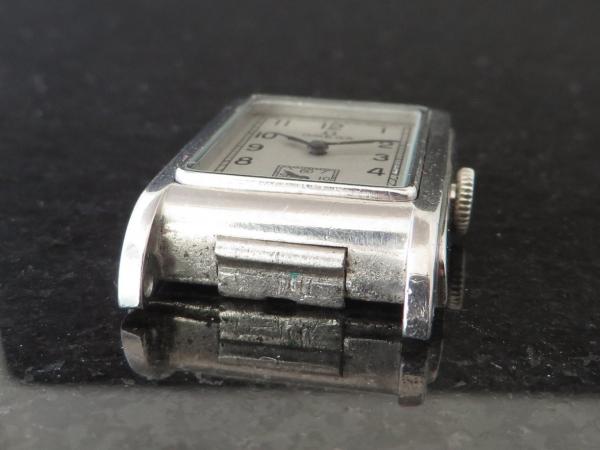

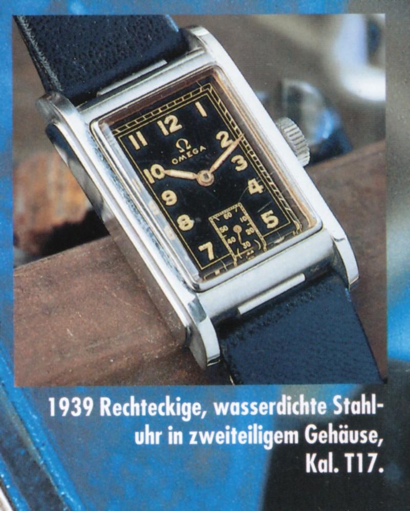

Zegarek kolegi ma kopertę podobna tylko do jednej wodoodpornej koperty Omegi, która ta z 1939 roku wyglądała tak:
a składała się z takich części:

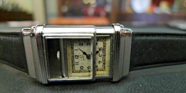

Moim zdaniem zegarek kolegi został zrobiony w ogóle przed 1939 rokiem, a wtedy zegarki marine Omegi wyglądały tak:

Niestety tylko jak murzyn do murzyna, jest to zupełnie inna koperta, podobna tylko z wierzchu, moim zdaniem ta koperta Twojego kolegi nie jest raczej wodoodporna.

omega z pierwszego  zdjęcia to dokładnie to samo co JLC
z trzeciego zdjęcia to omega - the Omega Marin z 1932r. wcześniejsza wersja omawianej
z drugiego zdjecia to inna sprawa.
Nie sadzę:

nic sobie nie dam uciąć bo mi troche szkoda, ale to ten sam system
na zdjęciu jlc jest tu chyba bez dekla, ale Dawid? wrzucał na początku dekiel, tak widać spinki
Tez uwazam ze koperta z JLC nie jest wodoodporna...
W 1937 Omega zaprezentowała zegarek, który był wodoodporny do głębokości 135 metrów. Obudowa została wykonana z kilku części, a jądro zegarka było przesuwne w k stylowej kopercie. Rozwiązanie to przyczyniło się do ochrony najbardziej narażonych części mechanizmu i koronki. post-48316-0-64223700-1468267133_thumb.jpgpost-48316-0-41718000-1468267146_thumb.jpgpost-48316-0-07689800-1468267160_thumb.jpg

Rozstrzygnąć tylko może tylko parę bardziej dokładnych zdjęć zegarka kolegi. ;) Moim zdaniem mechanizm powinien być obudowany wewnątrz w całości, bo takie zegarki widziałem, a u kolegi nie jest, ale zdjęcie dekla od wewnętrznej strony wyjaśni wszystko.
