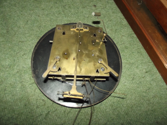

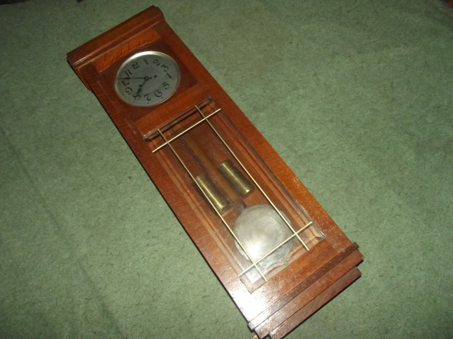

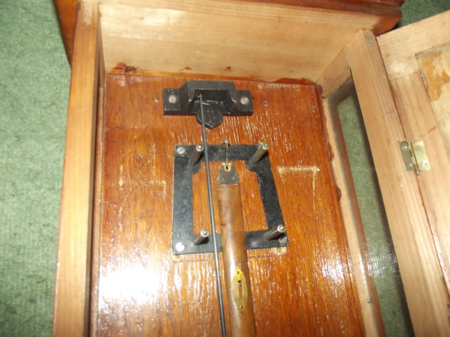

post-6402-0-54516500-1468966301_thumb.jpgpost-6402-0-59442900-1468966312_thumb.jpgpost-6402-0-41345100-1468966336_thumb.jpg

A pokaż tę zakatrupioną zębatkę. Na myśl by mi nie przyszło, że akurat ten element może się zużyć/zepsuć. Trudno oczekiwać od zegarmistrzów składu części zamiennych. Natomiast trafić takich, którzy potrafią coś naprawić jest możliwe.
