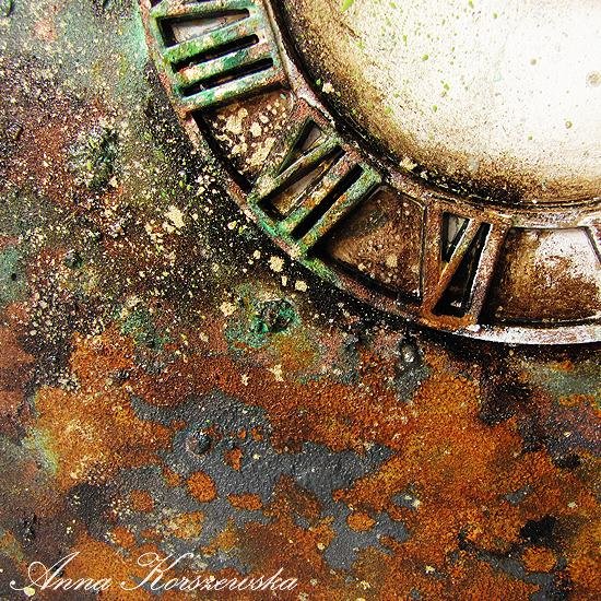

Piotr92 1 #3 Napisano 18 Września 2016 Z tym będzie problem, o aparat odmówił posługi i jest w serwisie. Nie mniej jednak znalazłem na necie fotę, na której mniej więcej jest to samo co u mnie, U mnie to są trylko takie plamy średnicy pi razy drzwi 5 mm największa. Ponadto zamiast nalotu zielonkawego jest nieieskawy, w zasadzie turkusowy jak na fotce 2. Na pierwszy rzut oka pomyślałem, że to rdza, ale przecież mosiądz nie koroduje, więc myślę, że to jest patyna, tylko bardziej upierdliwa w usunięciu. Normalnie to bym się z tym nie pieścił - krążek filcowy, pasta, dremel na 5 k obrotów i jazda, ale jednak traktuję to jako ostateczność, bo chciałbym zostawić tą oryginalną, żółtawą powłokę. Tak zrobiłem z mosiężną obręczą tarczy Beckera i jak ręcznie nie bardzo szło, tak Dremelem odpicowałem ją na błysk w jakieś 8 minut, bo miałem mało Gronala i nie chciałem go zużywać na coś, co mogę wypolerować bez problemu mechanicznie.. 0 Udostępnij tę odpowiedź Odnośnik do odpowiedzi Udostępnij na innych stronach
