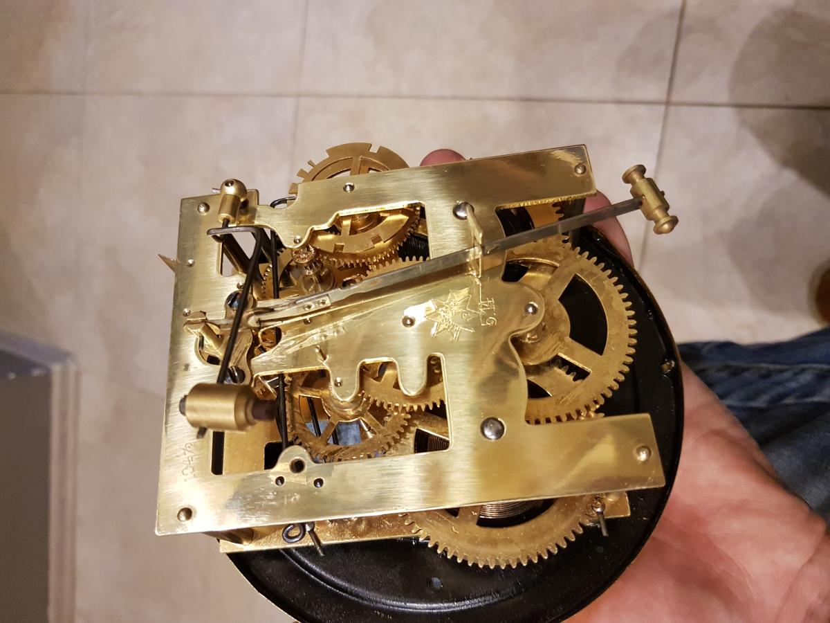

to mechanizm czyszczony wczoraj
na płytach widać jeszcze przebarwiania
jest jakiś sposób żeby ich nie było
A jak długo go moczyłeś w gronalu
Pozdrawiam Tomasz
15-20 min
stężenie tak jak producent podaje
większość widocznych przebarwień to cienie na foto ale odbarwienia są na płycie
15-20 min

Mechanizm trzymałem tym razem 40 minut i wygląda naprawdę dobrze.
Światło trochę psuje efekt ale werk jest jak nowy i co najważniejsze zaczął działać jak należy.
a brudny był taki że część czopów z płyty wyjść nie chciało były zakitowane smarami
pomimo iż przed myciem w gronalu myłem w benzynie to gronal nie przetrwał tego werku zmienił kolor na prawie ciemny brąz
