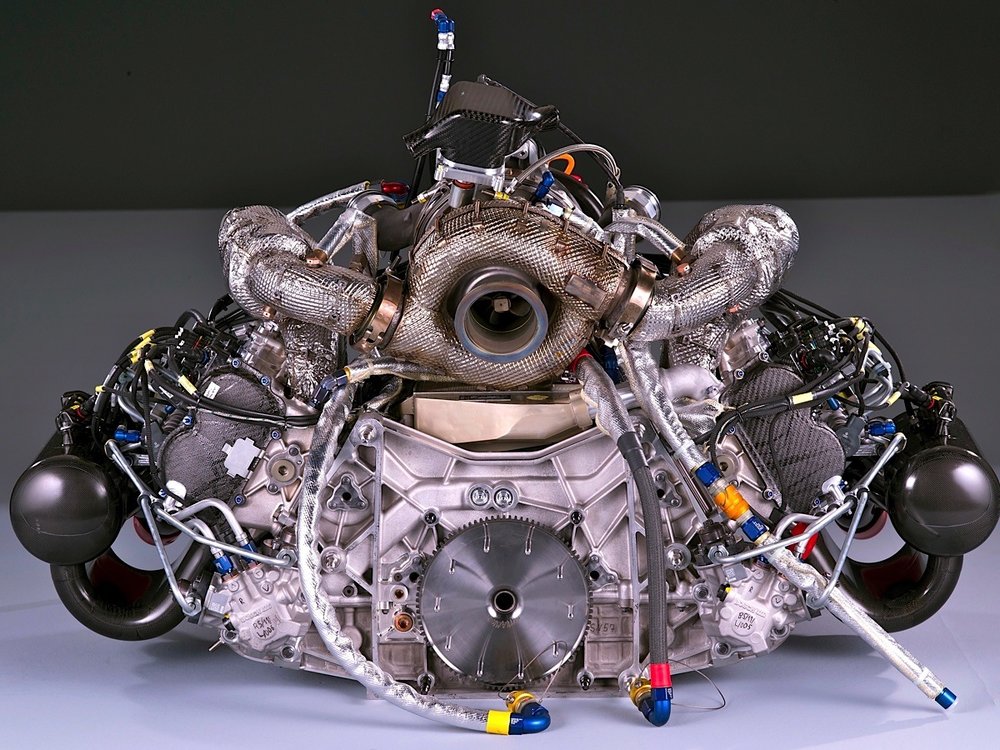

skrzynia w tym M70 będzie oryginalna? Trochę rozminiałem i jak dla mnie single turbo przy tak zbudowanej V to więcej problemów niż korzyści. Duże turbo duży lag, do tego dodajmy kilometr kolektora wydechowego, straty energii spalin. Silnik od dołu jedzie fajnie bo taka była filozofia BMW na to V12 - to agregat do napędzania rządowych limuzyn a nie rakiet na kołach. Pokazała to historia - 850Csi na otarcie łez po pogrzebanym M8 oraz od podstaw zbudowane V12 dla F1. Odprężony silnik od dołu złapie muła i wątpię żeby czekając na turbo jechał porównywalnie z N/A. A jak napompuje to będą problemy żeby zapanować nad tą mocą ;)  Układ BiT byłby tu lepszy. Mocy i tak można by dużo wyciągnąć - na jedną turbinę przypadałoby 2.5L a nawet 2L silniki są w stanie nadmuchać w turbo na przeszło 1000KM.
Single turbo byłoby ok ale przy odwróconych głowicach jak w obecnych np 4.4BiT BMW. Do pełni szczęścia brakowałoby tylko takiej turbiny - nie wiem czy można taką kupić, to akurat silnik Audi R18.
ja w takim F1 jednak widziałbym wysokoobrotowe V12 N/A, może byłoby mniej efektywne niż BiT, na pewno dużo droższe i trochę sztuka dla sztuki ale... pomarzyć można  :P
