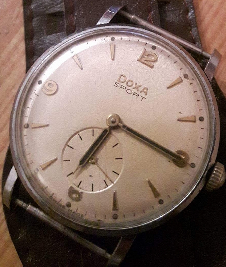

Mam taki zegarek. Widzę że nieoryginalna jest koronka i plexi.Czy ktoś może podać nazwę modelu i przybliżoną datę produkcji?Myślę że to lata 50.
Szukałem po doxa sport, doxa sport 1950s, i nic. Są podobne, ale z takim układem cyfr na tarczy nie znalazłem.
Proszę o pomoc i pozdrawiam
Witaj!
Istnieje teoria, że dwie pierwsze cyfry z numeru wybitego na dekielku określają rok produkcji zegarka. Niestety większość dokumentacji Doxy została bezpowrotnie utracona (zdaje się, że w pożarze).
Moim zdaniem to pierwsza połowa lat 50.
Co do szkiełka, każdy zegarmistrz będzie w stanie dobrać lub dorobić nowe (koszt to ok. 40-50 zł). Z koronką już gorzej. Można dobrać, ale na oryginał nie liczyłbym.

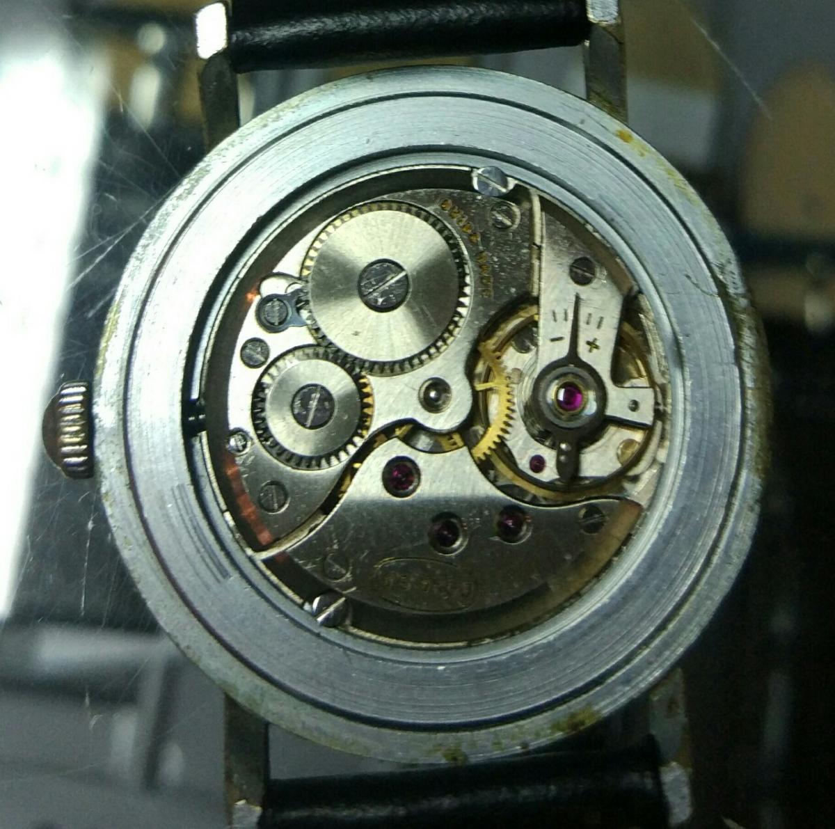

Tak jak kolega @Walter napisał Doxa w latach 1940-1966 stosowała 7 cyfrowy system numeracji.
W tym systemie pierwsze dwie cyfry oznaczały rok produkcji. Innymi słowy, 40XXXXX odpowiada 1940 i tak dalej.
Seria była zawsze umieszczona na zewnętrznej stronie dekla.
Mechanizmy miały owalną puncę Doxa , ale nigdy nie miały numerów  seryjnych.
 Archiwa Doxy zostały zniszczone przez powódź w 1966.
 Zegarek wyposażony jest w mechanizm Aurora-Villeret 110.,Niestety Doxa używała przeważnie koperty chromowane, pozłacane i złote. Znalezienie Doxy pre-SUB w kopercie ze stali graniczy z cudem.,  Niektóre koperty były produkowane przez zewnętrznych dostawców.,Najczęściej  firmy  Maeder-Leschot czy Paul Bovier. W takim przypadku koperta będzie miała także seryjny numer Doxy.
