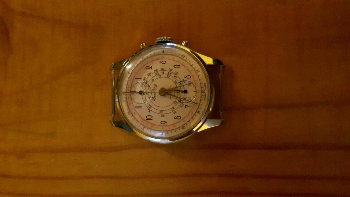

chyba kupiłem, pod wpływem impulsu takiego Brajtka na Venusie 170, jednak im mu się dłużej przyglądam tym mi coś bardziej w nim nie pasuje...

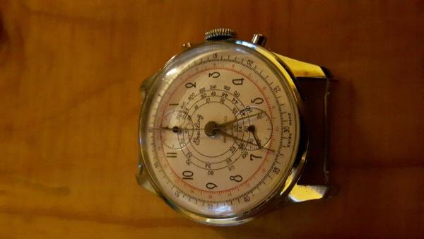

Po pierwsze przyciski chrono - 99% Breitlingów na Venusie ma podłużne przyciski i to mnie zastanawia.

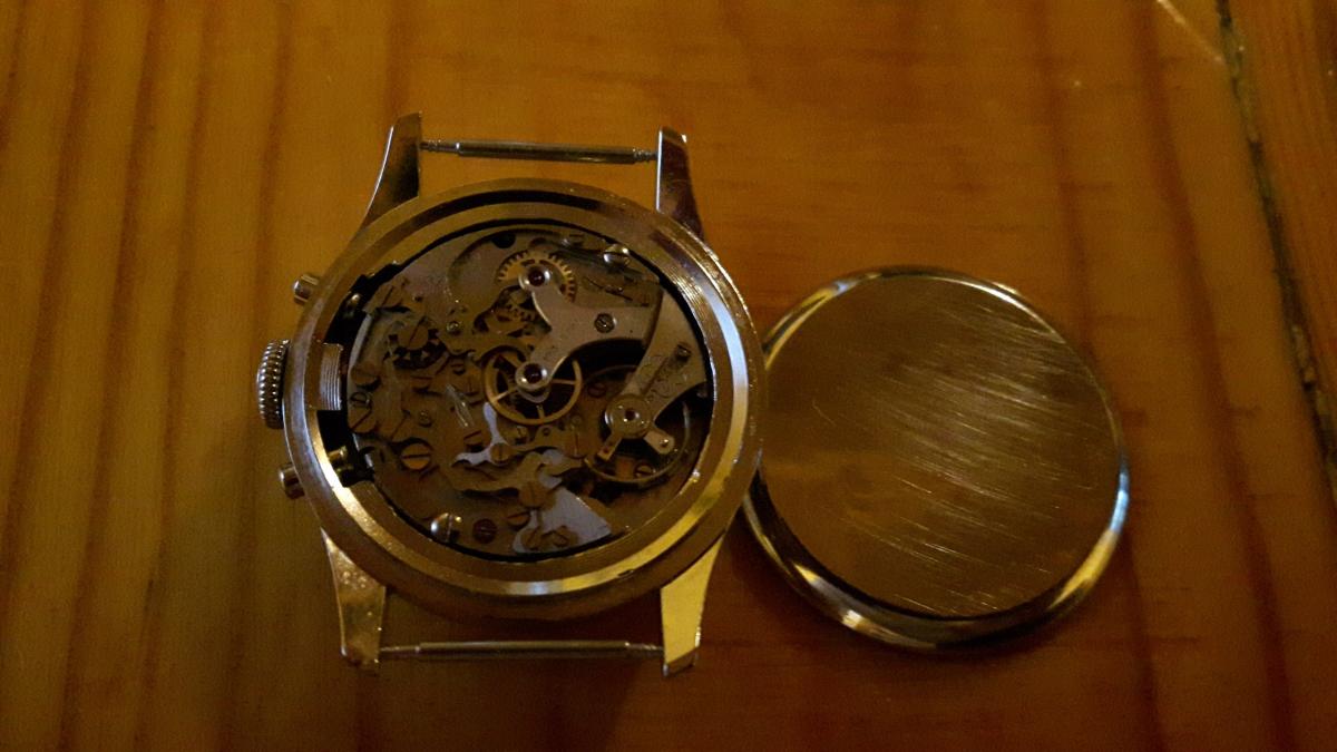

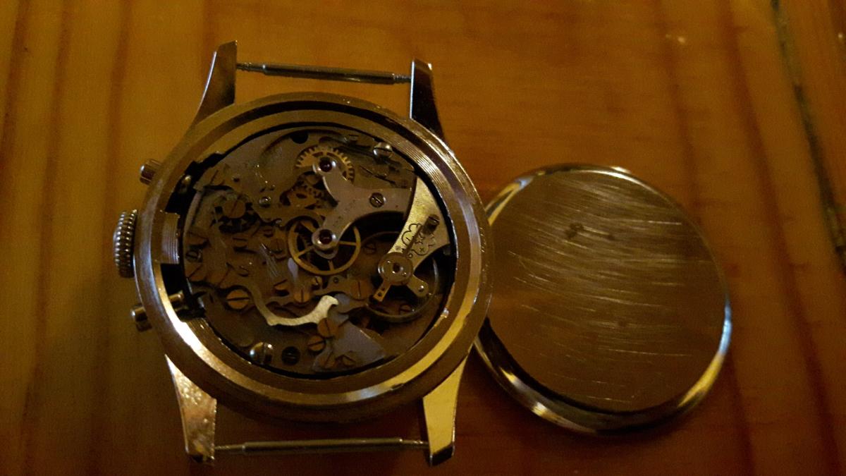

Nie wiem czy to nie przypadkiem składak na Venusie (coś tam niby na mostku jest - ponoć Breitling, ale równie dobrze może to być współczesna robota) z tarczą Breitlinga i dopasowaną chrono-kopertą...
Prosiłbym o zdanie kogoś obeznanego w temacie chrono vintydży.
Załączam zdjęcia, niestety średniej jakości, ale to wszystko co posiadam.
Z góry dzięki! :P
W zyciu nie kupilbym czegos takiego nie bedac ekspertem w tej dziedzinie zegarkow.
To jak z omegami z podobnego okresu.
Co do tego breitka obawiam sie ze jesli poza napisem na tarczy nie ma innej sygnatury to moze to byc radosna tworczosc.
W ogole wyglada dziwnie a do tego to spasowanie mechanizmu do koperty...
Nie sugeruj sie mocno mim wpisem bo sie nie znam ale dla mnie na pierwszy rzut oka ten zegarek jest dziwny.

Może werk, tarcza, wskazówki oryginalne, ale koperta zastanawiająca...

... Teraz zwróciłem uwagę jak ta koperta w okolicach przycisków jest rzeźbiona...
Chyba Januszowi zegarmistrzostwa werk nie chciał wejść w kopertę...
Odpuszczam go.
Widziałem go na allegro i szukałem go w muzeum Breitlinga, oczywiście nie znalazłem go, dobrze że odpuściłeś
na tylnej pokrywie powinien mieć dwa rzędy numerów...

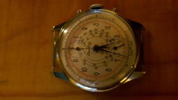

tarcza też śmierdząca. wygląda - przynajmniej oceniając po tych zdjęciach - na współczesną robotę. drugie s w "swiss" niżej niż pierwsze ;)
