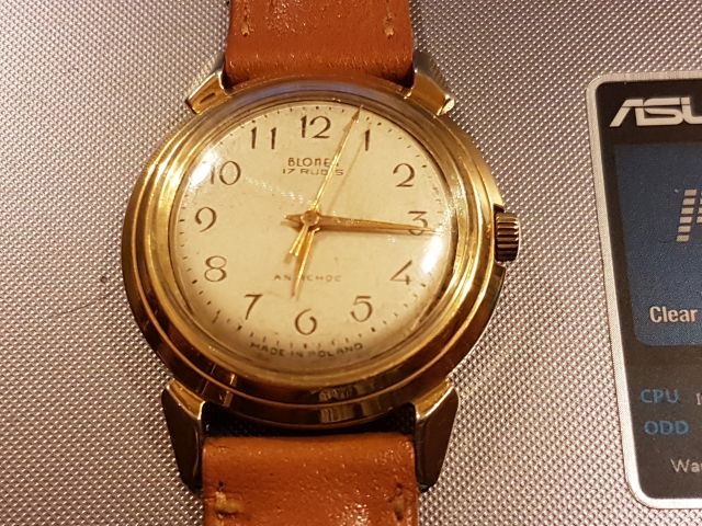

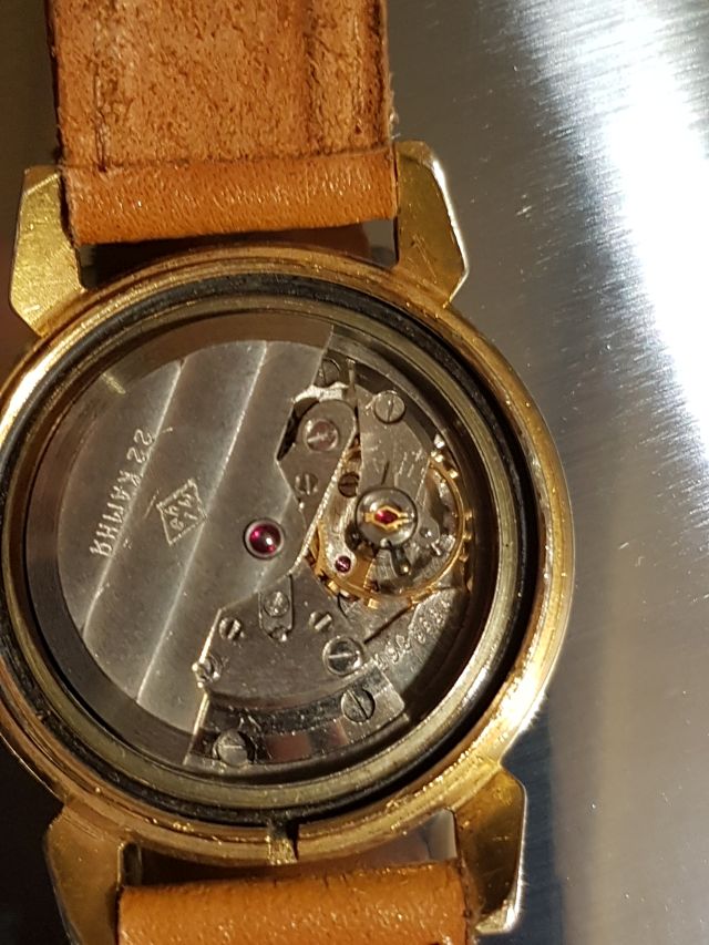

Koledzy mam ciekawy zegarek ale prosił bym Was o jakieś opinie o nim.
Zdjęcie paskudne ale zegarek w ładnym stanie.
Chciałbym też prosić Was o strzały jaki werk siedzi, to forma zabawy bo ja wiem, ale nie spodziewałem się.
nikt nic ?
Dodam że pomimo iż nie wygląda ma 35 mm bez koronki

To totalny składak. Nie ta koperta, nie te wskazówki wszystko od czapy. Zajrzyj do działu z polskimi zegarkami i zobacz jak powinien wyglądać ten zegarek.

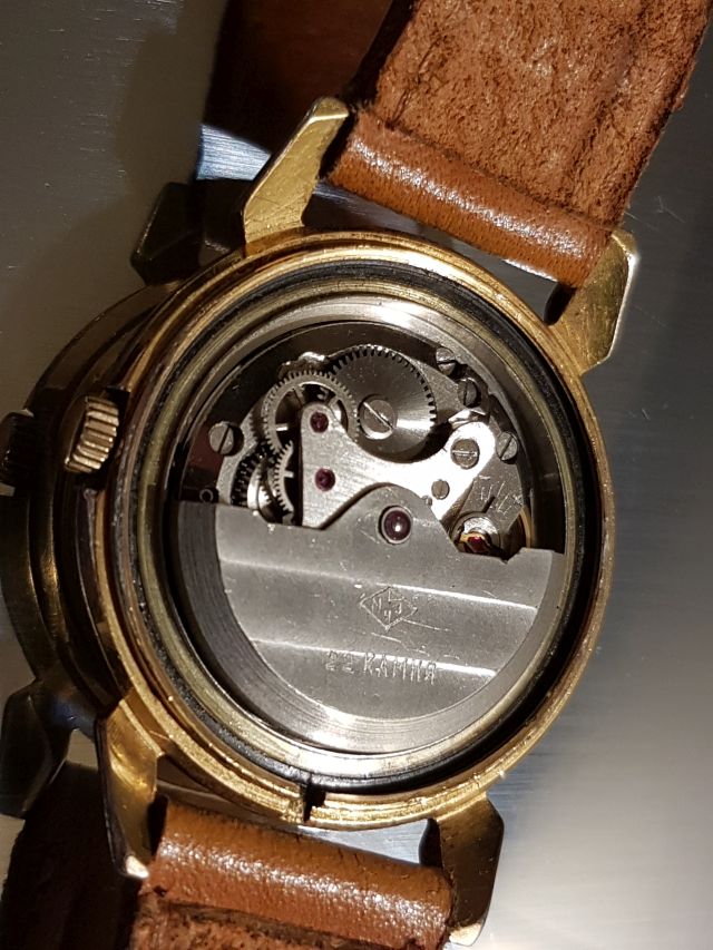

Koperta do tarczy pasuję, mechanizm oryginalny pasuję też idealnie, koperty krab. te zegarki kraby  miały.

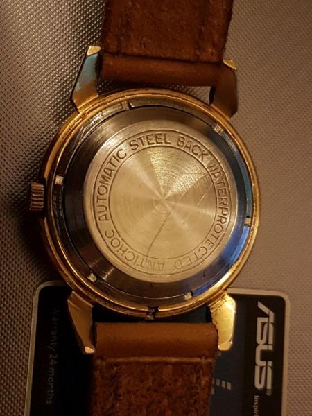

Tył też ok na deklu jest pewne oznaczenie zgodne z zamieszczonym mechanizmem.
Ale jeszcze nie pokażę jakie.

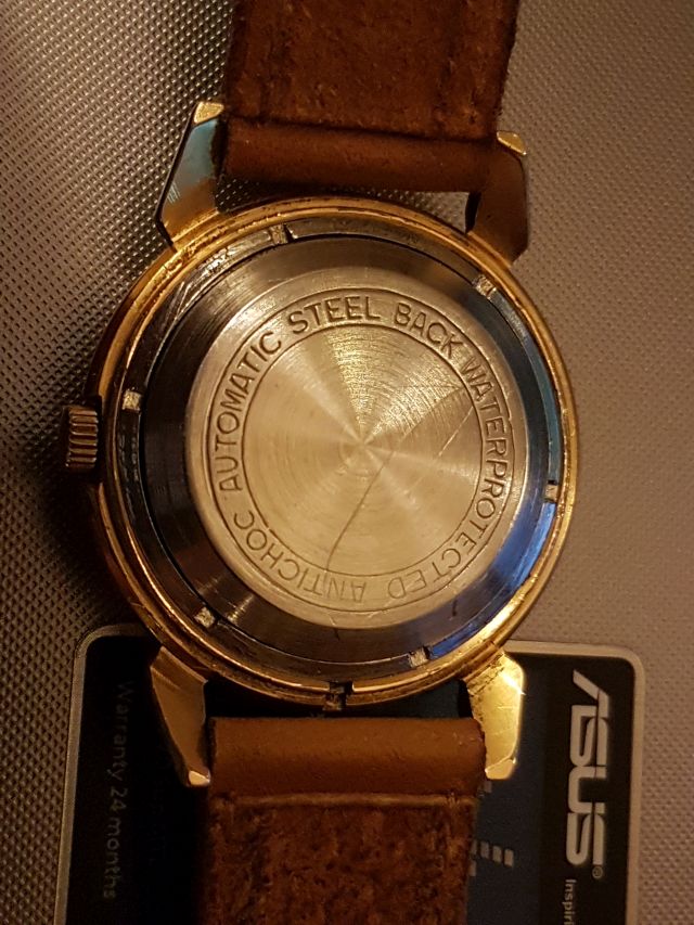

na deklu jest napisane
"steel back waterprotected antichoc automatic"
Składak bez dwóch zdań. Na tarczy napis,ze posiada 17 kamieni, a na eachniku 22 kamienie...
zgadza się.
Z informacji jakie uzyskałem dzisiaj od zegarmistrza wynika że.
Tuż przed zakończeniem produkcji zegarków Błonie firma dostała za friko testową partię automatycznych mechanizmów.
I nie przerabiali już tarcz tylko wsadzili nie wielką ilość mechanizmów w to co mieli.
I tak to niby powstało.
I ogólnie automaty to spora rzadkość.

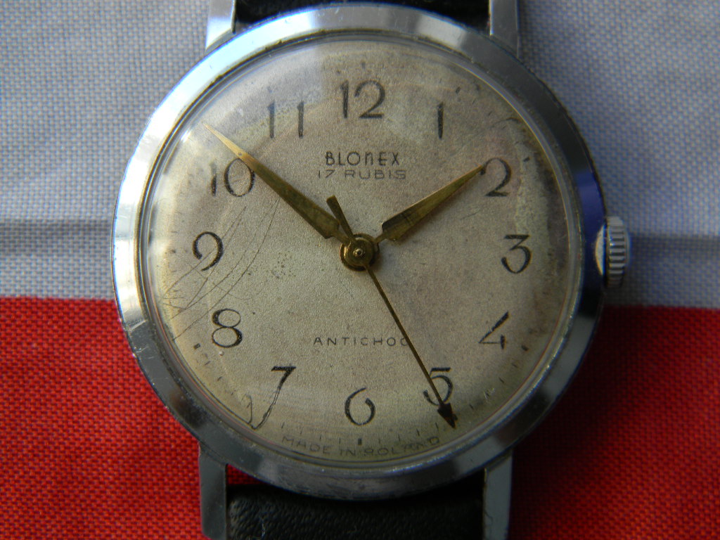

To jest Blonex tzw junior prawidłowo w kopercie 33mm takiej jak na zdjęciu

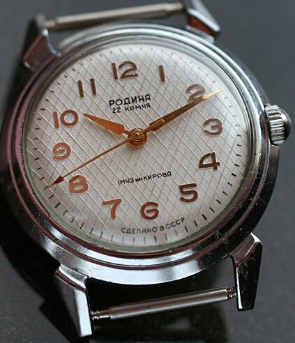

A koperta jest od Rodiny - radziecki automat na 22 kamieniach - na zdjęciu akurat w wersji chromowanej ale były też złocone
Polacy nigdy nie składali zegarków z automatycznym naciągiem

Tylko dekiel jest chyba z Poljota w tej Rodinie

Zmień tego zegarmistrza dilera od siedmiu boleści bo Ci kit wciska. I to pewnie nie za małą kasę!
Takiej bajki to jeszcze nie słyszałem.
To mój pierwszy niby Polski zegarek więc nie mam orientacji bo mnie nie interesowały do tej pory.
Ale wczoraj się naczytałem i naoglądałem tego na forum i jestem zawiedziony sam sobą, że takie coś do domu wniosłem :)
A fachowca  faktycznie poszukam innego.
