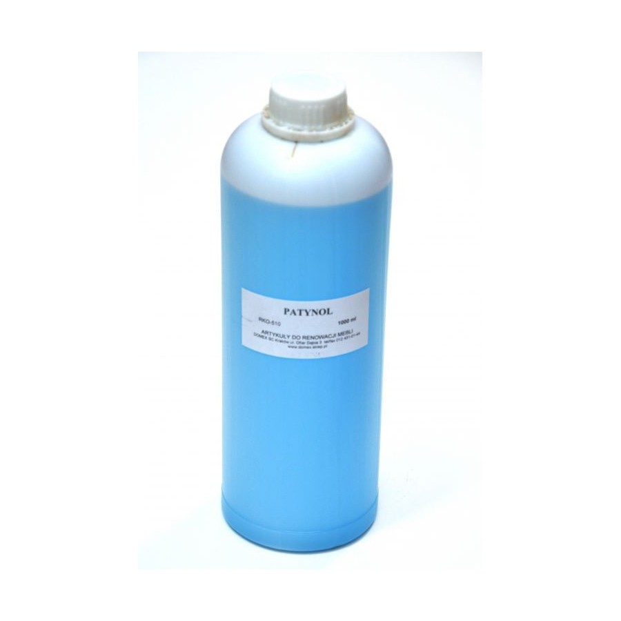

jlupino 18 #4395 Napisano 27 Grudnia 2018 Jeszcze znalazłem coś takiego jak Patynol,ale nie wiem jak to działa.A amoniak to używacie w czystej postaci,czy też w postaci wody amoniakalnej 25% 0 Udostępnij tę odpowiedź Odnośnik do odpowiedzi Udostępnij na innych stronach
