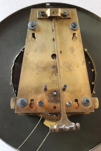

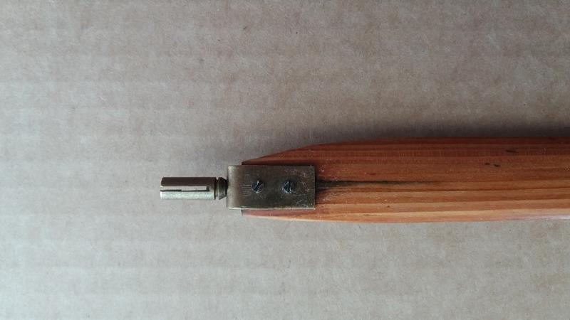

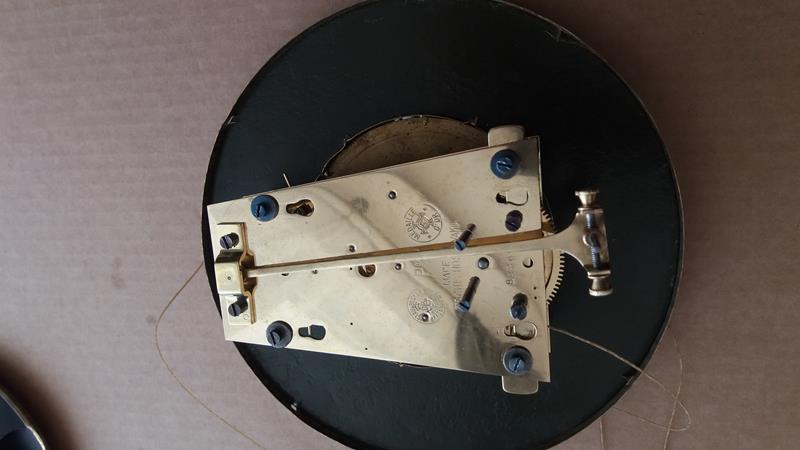

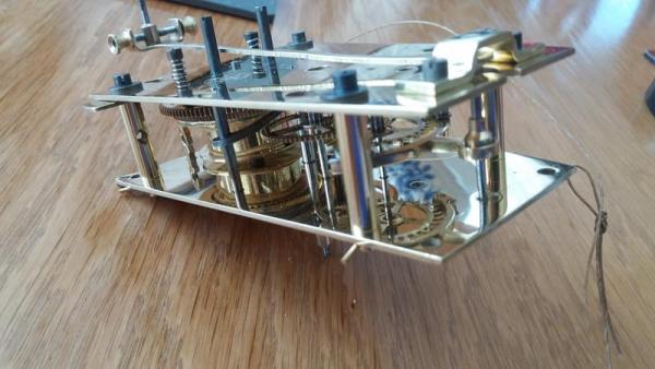

Proszę o identyfikację wahadła . Zegar kupiłem w komplecie z wahadłem, ale zastanawiam się nad oryginalnością tego wahadła, soczewka to raczej beckerowska ale górne okucie ? Proszę o opinię. :)

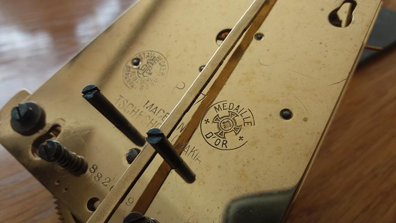

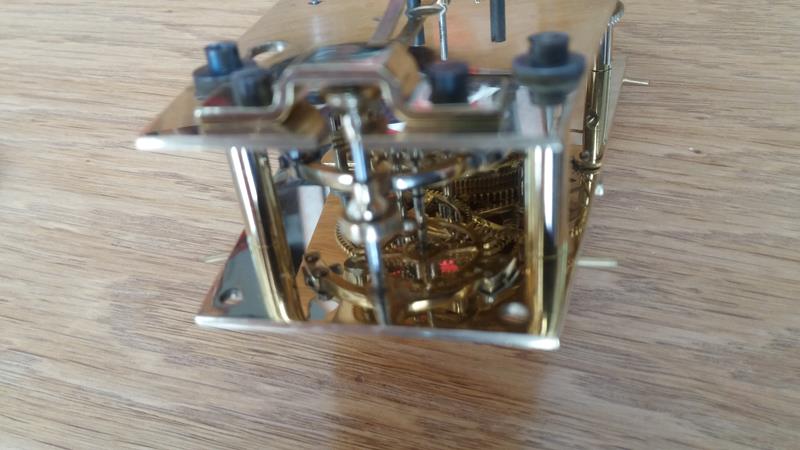

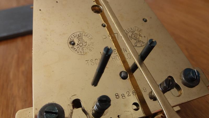

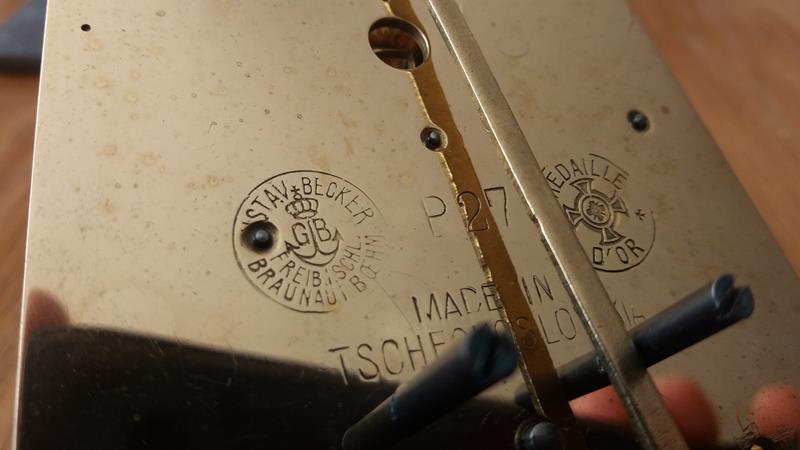

Czy były takie zegary produkowane przez Beckera? Łożysko w polu medalu?
Najpierw wybili medal a potem za łożysko się wzięli :)
Chyba że to zegar od gibkiego :)
Sorry to łożysko jest w sygnaturze... Jeszcze lepiej, a może tak było?

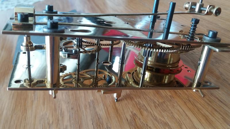

Nie chcę się wypowiadać w kwestii wiarygodności bo nie mam wiedzy, ale faktycznie mój zegarmistrz mówił mi, że to nie jest takie trudne przerobić zegar tygodniowy na miesięczny (po jak wzdychałem do miesięczniaka :unsure: ). Podobno "dokłada" się dwie przekładnie w chodziku.
Myślę że kiniol słusznie zapytał...
choć jak napisał, gdyby to był oryginał, to podnosi to unikatowość zegara.
Ps. ładny jest  :rolleyes:

zegar 8 dniowy wszystkie oznaczenia są w tych samych miejscach.

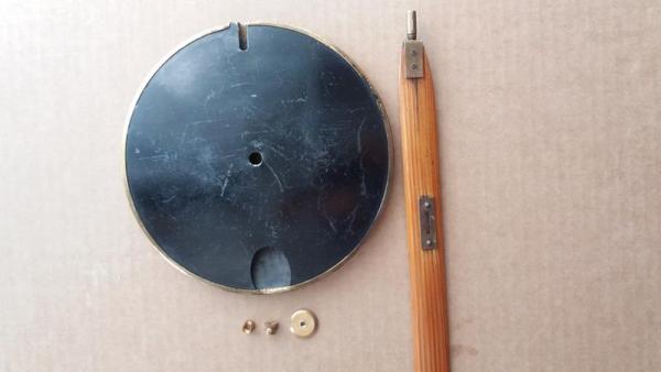

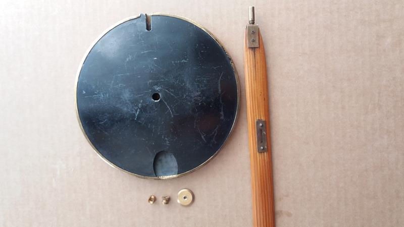

Tarcza wygląda na dorabianą, czy się mylę?
W brumowie wszystko było możliwe. Myślę jednak że że to oryginał porównując z takimi samymi mechanizmy.
Pozdrawiam Tomasz

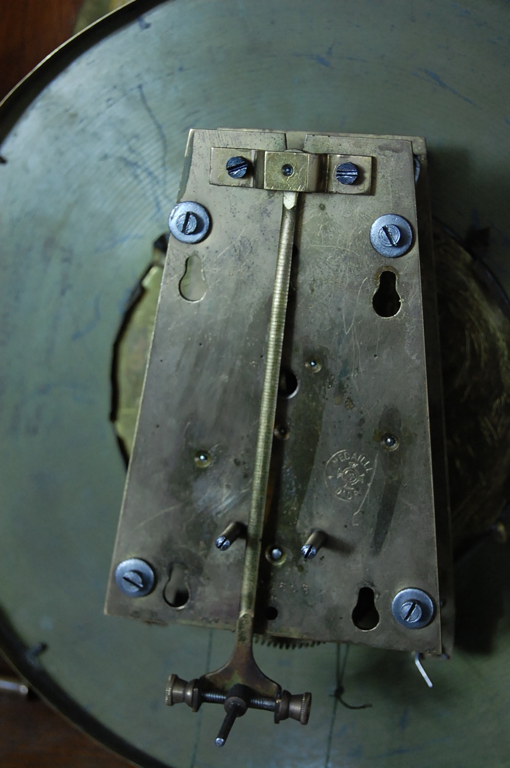

Niestety obawiam się, że to lewizna...ale może nie... oby. Te fotki mechanizmu, które dodałes są z sieci?
Medale są bite na innej wysokości.

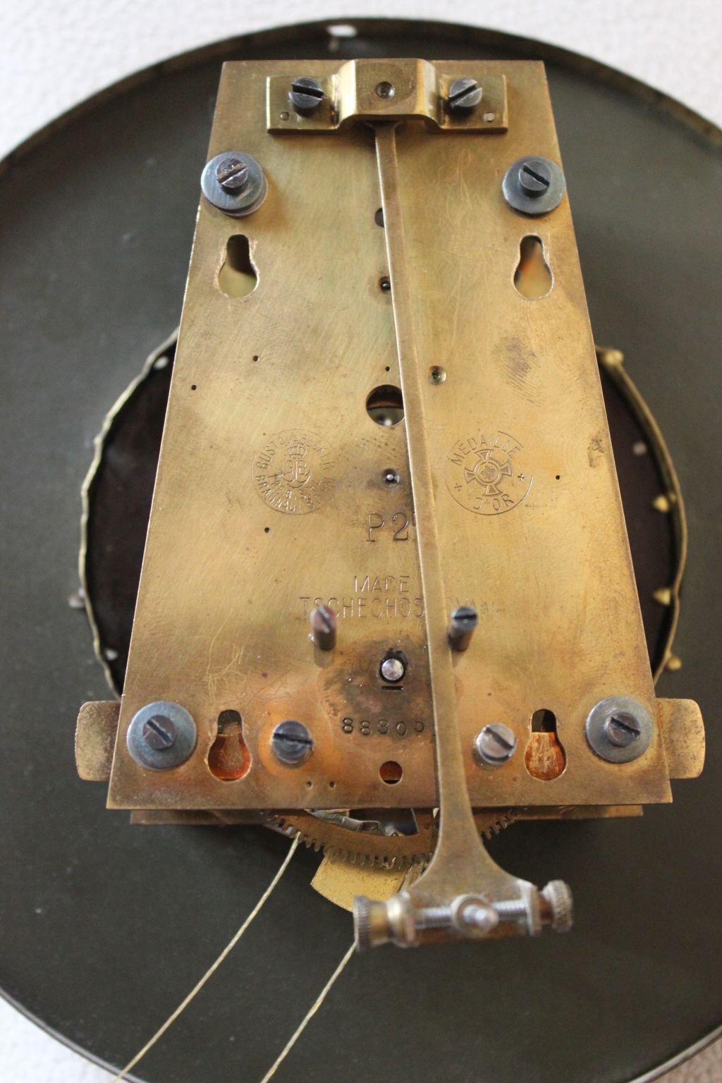

tu zdjęcie podobnego mechanizmu do mojego i medal jest bity w tym samym miejscu
Nie. to mój mechanizm który pokazałem w 1 poście
Pozdrawiam Tomasz
faktycznie masz racje, mój błąd.
No to wygląda na to, że jest ok, super...
no dobrze ale jak z tym wahadłem :)

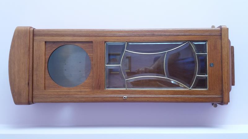

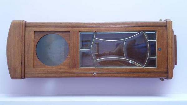

zegar kupiłem na OLX już kilka miesięcy skrzynka miała uszkodzoną lewą deseczkę w koronie, dorobiłem , odnowiłem i myślę że źle nie będzie wyglądał :D
a co najważniejsze cena była śmieszna.Kupiłem nie wiedząc że to miesięczny dopiero jak przyszedł to okazało się co kupiłem. :blink:

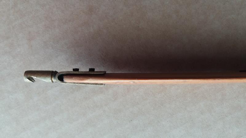

Miałem taki hak w centralnej sekundzie Beckera
Czasami coś się trafi oby jak najczęściej :D  :rolleyes:
Pozdrawiam Tomasz
Ale mi chodzi o hak, jako o górne okucie wahadła :D
Jasne.Z tym mechanizmem który pokazywałem do porównania też widziałem podobny a więc może być od kompletu :)

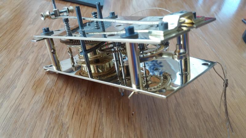

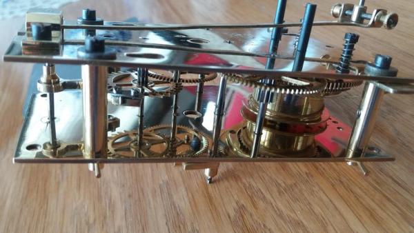

Gdyby mnie ktoś pytał o głos to głosowałbym za tym, że ten zegar jest oryginalny i nie był przerabiany z siedmiodniowego.
Przerobienie mechanizmu z siedmiodniowego na miesięczny jest proste ale tylko teoretycznie.
W siedmiodniowym mechanizmie koło zębate z osi bębna zazębia się bezpośrednio z zębnikiem koła minutowego.
W mechanizmie miesięcznym koło zębate z osi bębna zazębia się z kołem pośrednim a dopiero koło pośrednie zazębia się z kołem minutowym.
Więc żeby dokonać takiej przeróbki trzeba dołożyć jedną oś i z tym nie ma problemu, ale żeby dołożyć jedną oś to trzeba "wypiąć" z zębnika osi minutowej koło zębate z osi bębna, czyli odsunąć oś bębna od osi minutowej, a to z kolei zostawia ślad na płytach i tarczy. Można to oczywiście zrobić "bezśladowo", ale wtedy trzeba zmienić średnicę koła zębatego na osi bębna.
Edit. Można jeszcze nie ruszać koła zębatego na bębnie tylko stoczyć zębnik na osi minutowej i też będzie prawie bezśladowo.  :)
Witam nie tylko trzeba przerobic co pan opisuje w poscie mechanizmu miesiecznego ale i bebny tez trzeba przerobic aby linki naciagac w lewa strone a w chodziku siedmiodniowym obraca sie w prawo
