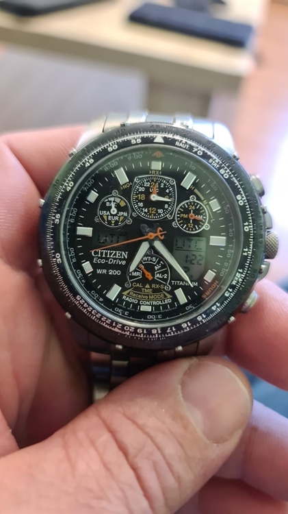

Opublikowano
30 minut temu, estor napisał(-a):
Witam mam taki problem ze przy próbie połączenia nie mogę wybrać Europy pozostaje  na japan ? Co może być niw tak
zrestartuj zegarek i ustaw wszystko od nowa - jeśli ustawiasz teraz zgodnie z instrukcją  i nie działa - spróbuj także podładować baterię
http://www.citizen.pl/uploads/media/product/e1e6586380711b9d9f197f2c9a200d38.pdf
