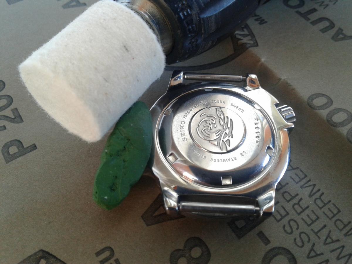

Papier 800, 2000 a na koniec zielona pasta.

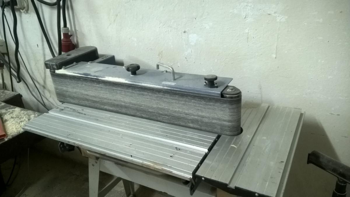

Panowie podbiję temat ponieważ znalazłem właściwe zdjecie. Jak to zostało zrobione że wyszły 3 kąty? Przysłowiową gąbką do naczyń zaokrągliłby te uszy a tu mamy "ostre" przejście, ponadto struktura szlifu na boku koperty ... mnie to ciągle wygląda na użycie jakiegoś mechanicznego wspomagania albo technologii innej niż wymienione w tym temacie, chłop z gąbką do naczyń tego nie zrobi przecież.
Znajomy zajmowal się obróbką skrawaniem znacznie wiekszych elementów mechanicznych i tam takie efekty pracy były przy użyciu szlifierek, tokarek, etc.
Nikias_Gold_Zenith_Defy_Open_El_Primero_

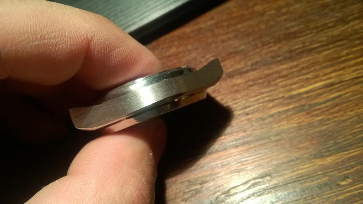

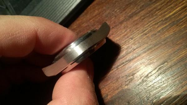

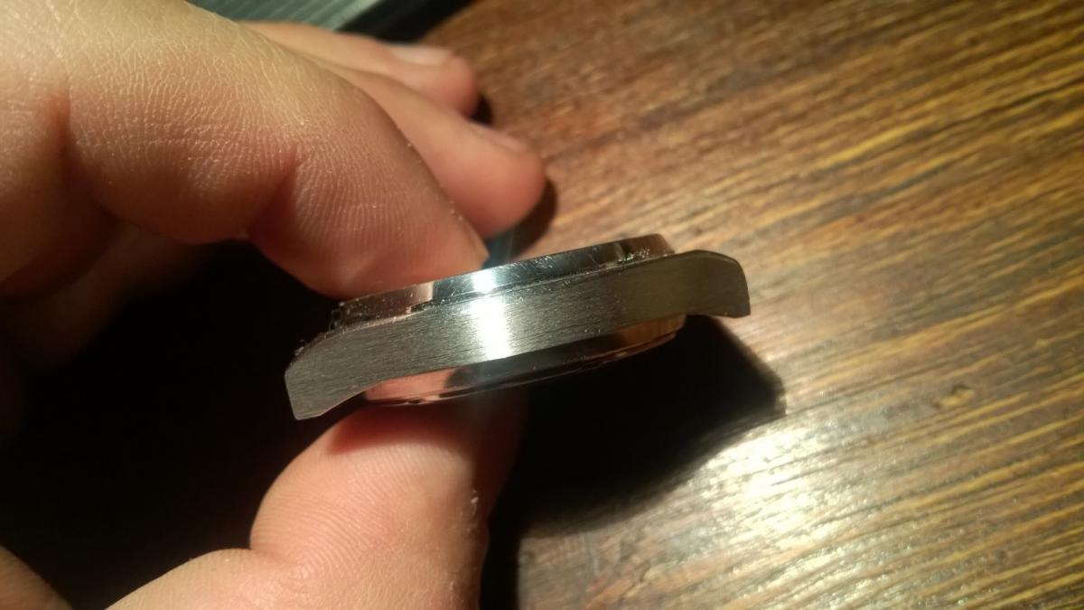

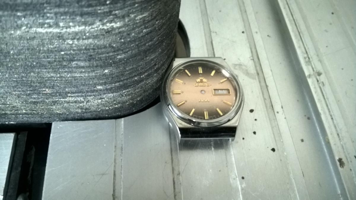

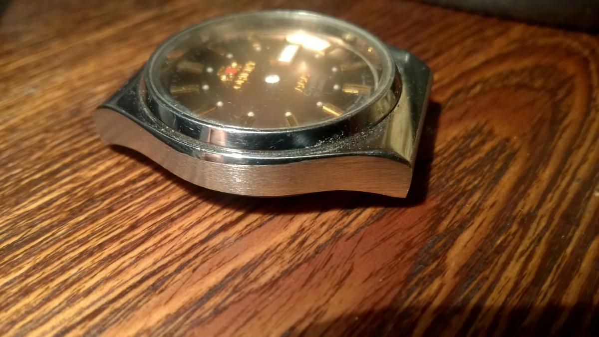

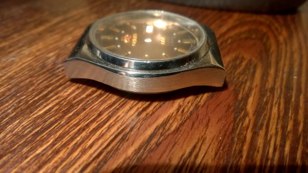

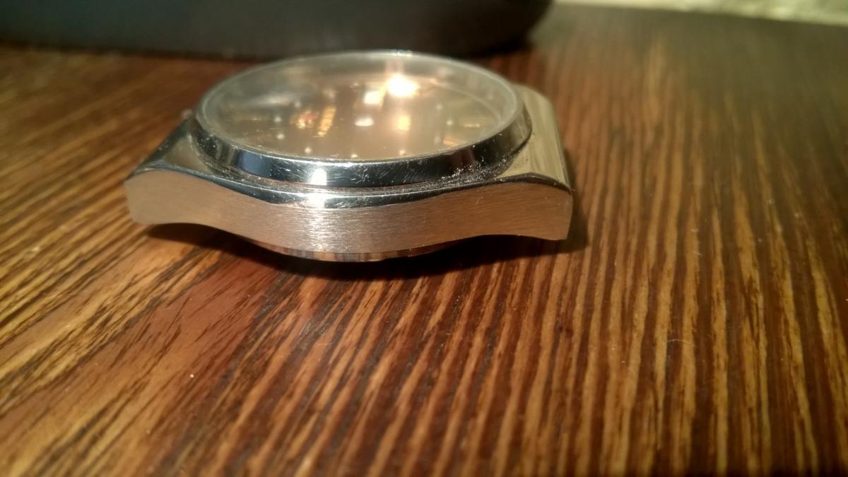

Takie szlify robi się na szlifierkach ale nie z kamieniem tylko pasem szlifierskim - oczywiście odpowiednio dobranym gradacją

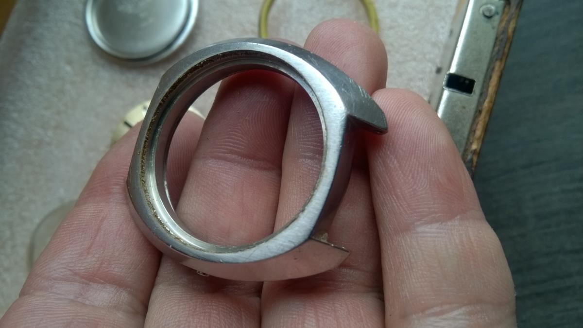

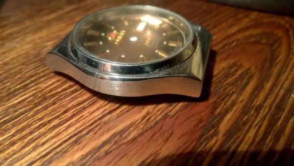

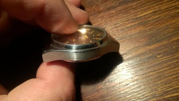

Znalazłem starą kopertę do Orienta aby pokazać tobie jak to mniej więcej działa - oczywiście taśmę miałem założoną 80tkę poza tym do szlifowania drewna czyli od czapy ale widać jakieś tam efekty
Odpowiednia szlifierka, odpowiedni papier do stali i gradacja, specjalny trzymacz i zrobisz każdy szlif
Gdybym założył 120stkę już by było lepiej bo drobniejsze zaczynają polerować bez wyraźnych rysek
Wybaczcie syf i moje ręce ale właśnie skończyłem pracę  -_-
 Złote ręce - równo, bez przegrzania,  po prostu super.

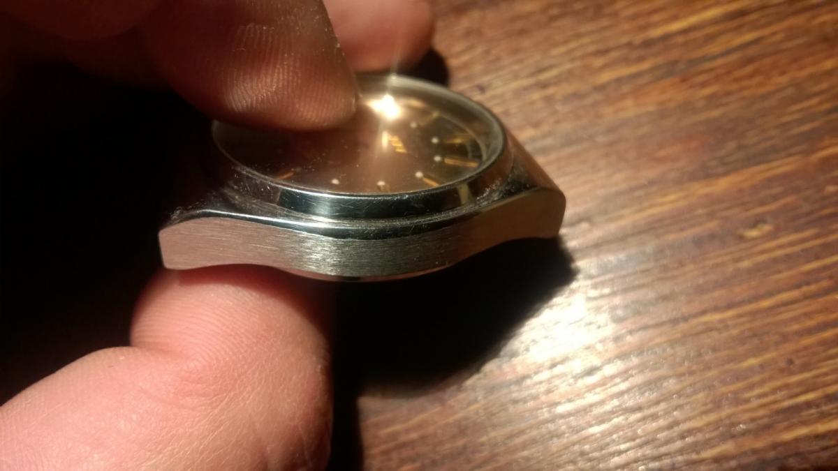

I wszystko jasne. A czy struktura że tak się wyrażę, na obu końcach koperty nie będzie się różnić, bo z jednej strony robisz pod włos a z drugiej z włosem? Czyli jeśli uszy są polerowane to pod włos powinny się uszkodzić, porysować głęboko, tak sądzę. Jakie obroty należy stosować?

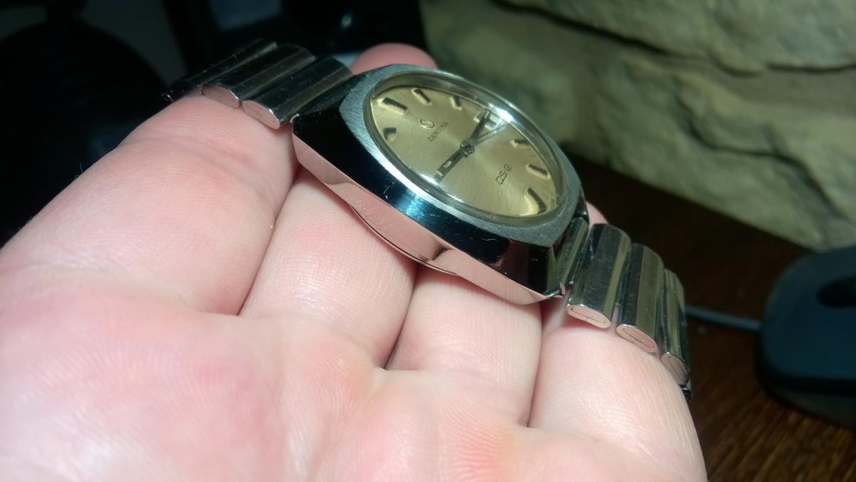

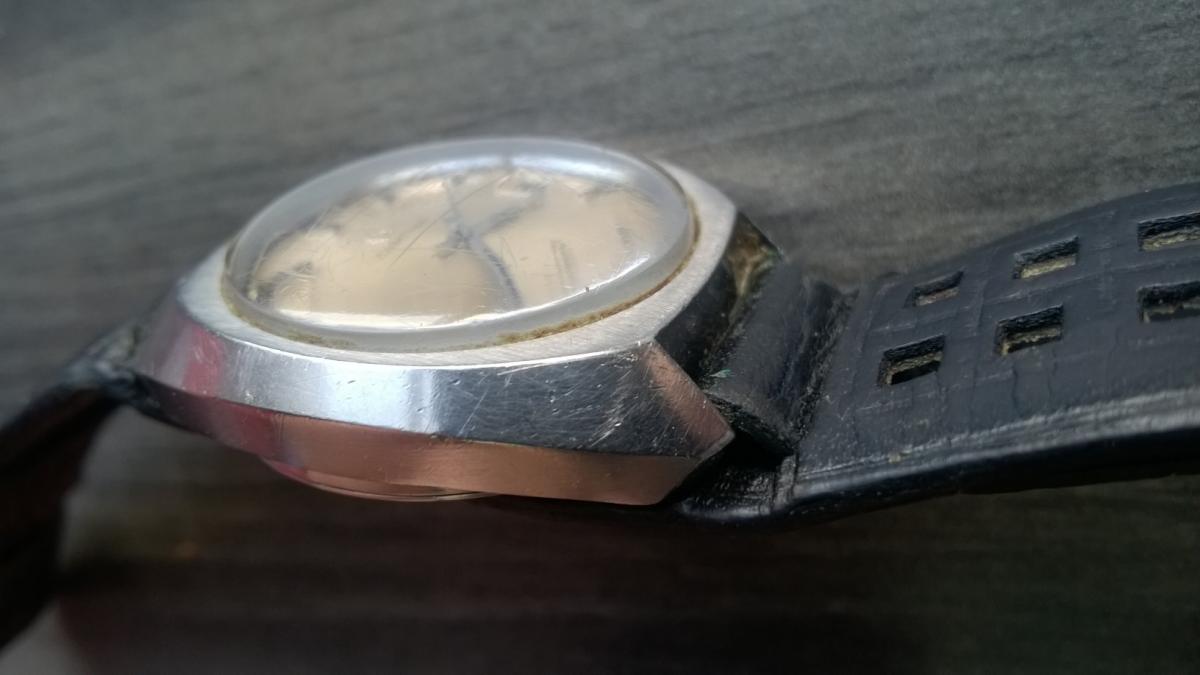

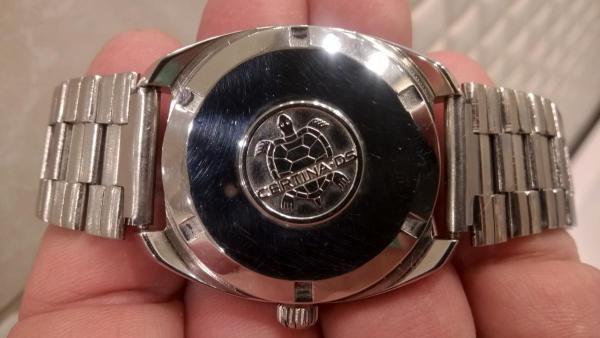

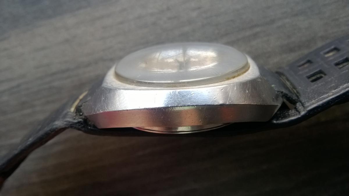

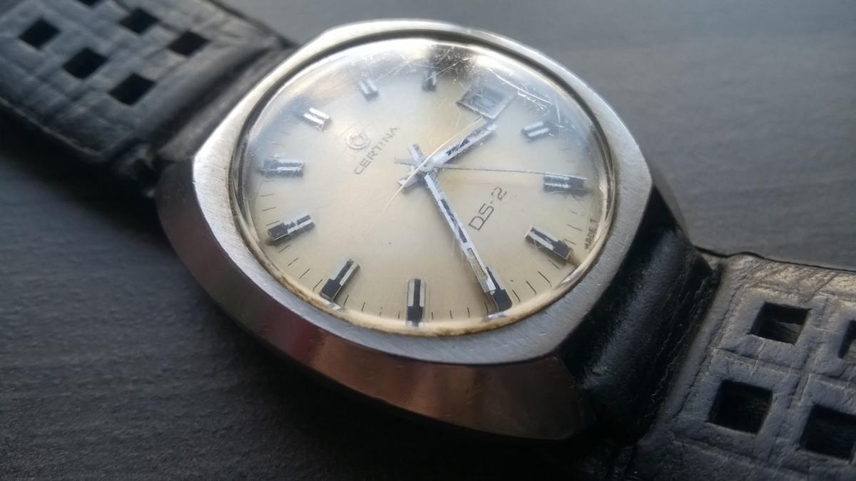

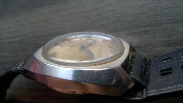

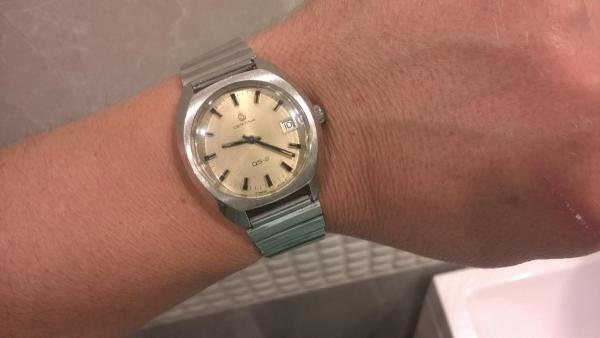

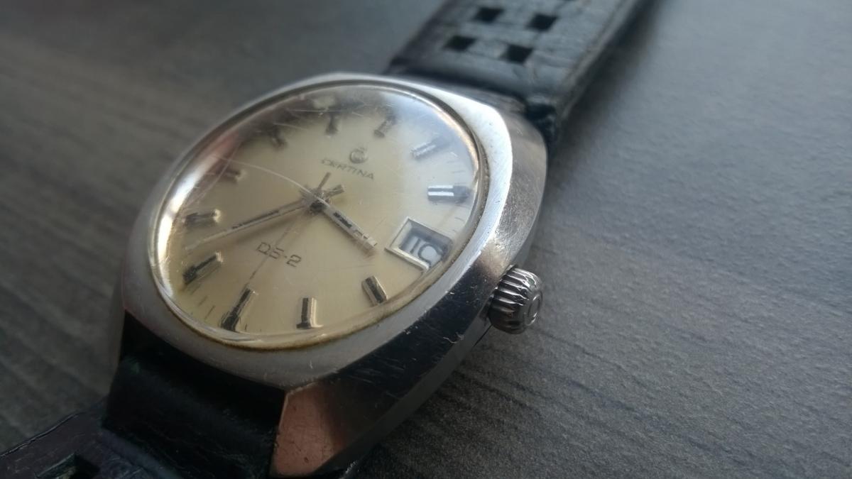

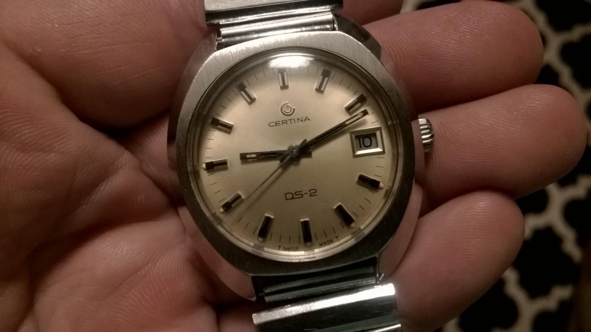

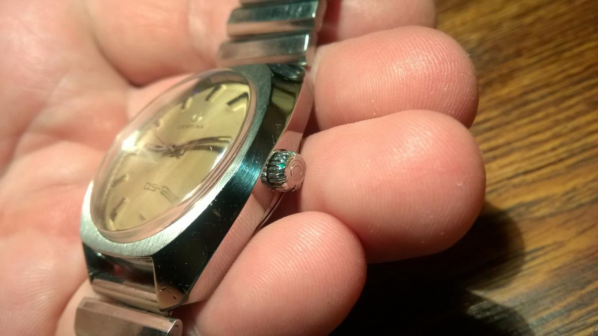

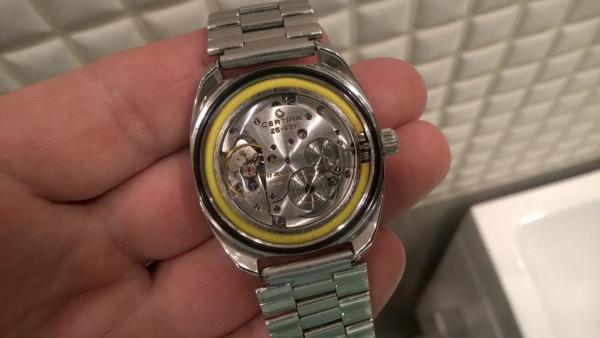

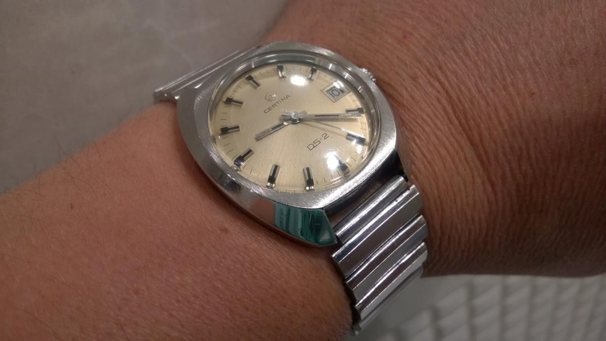

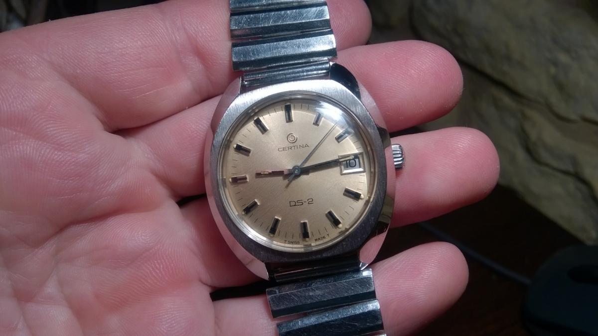

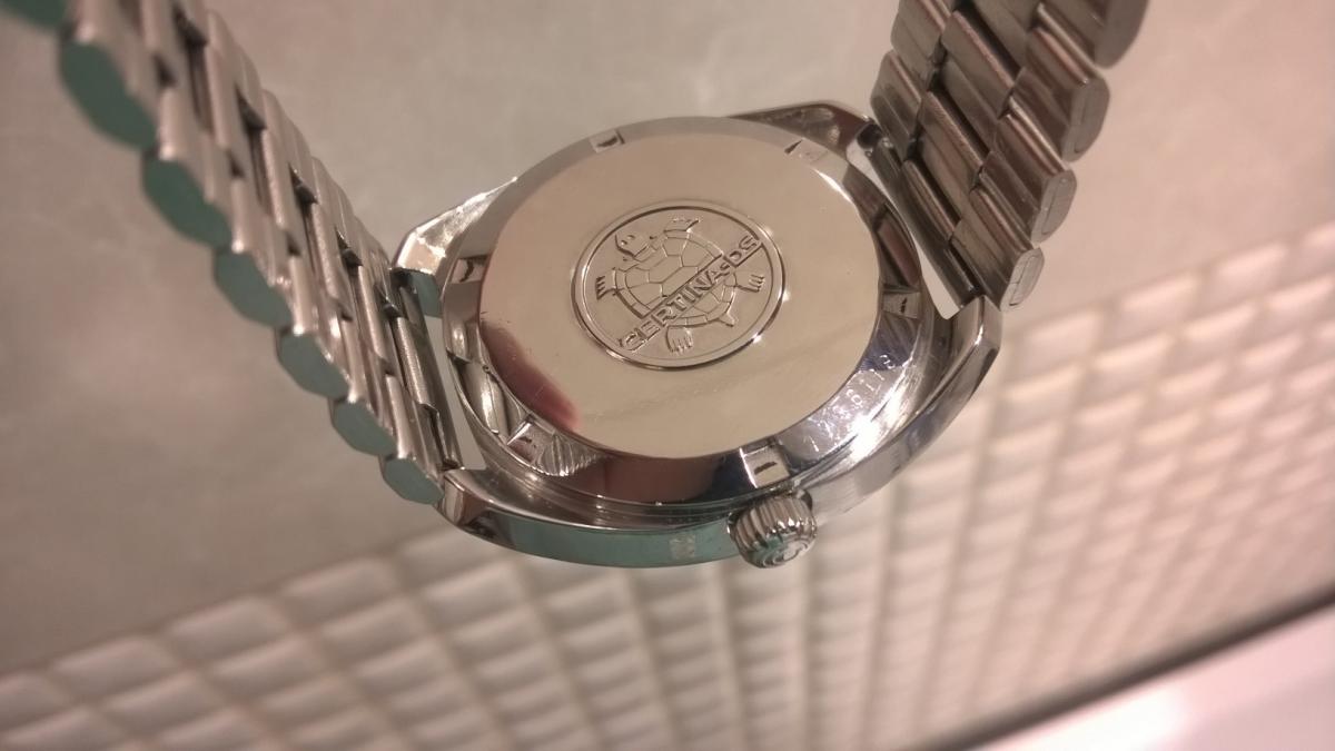

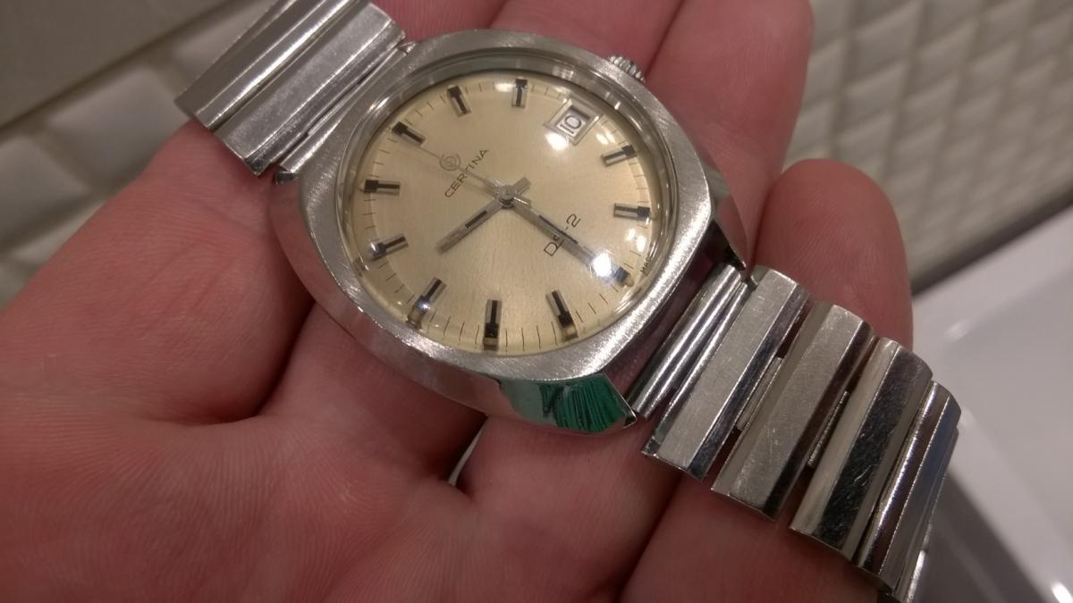

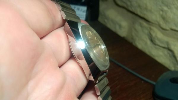

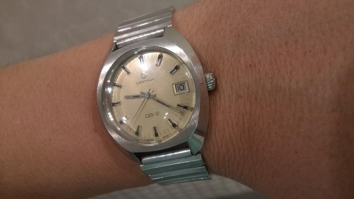

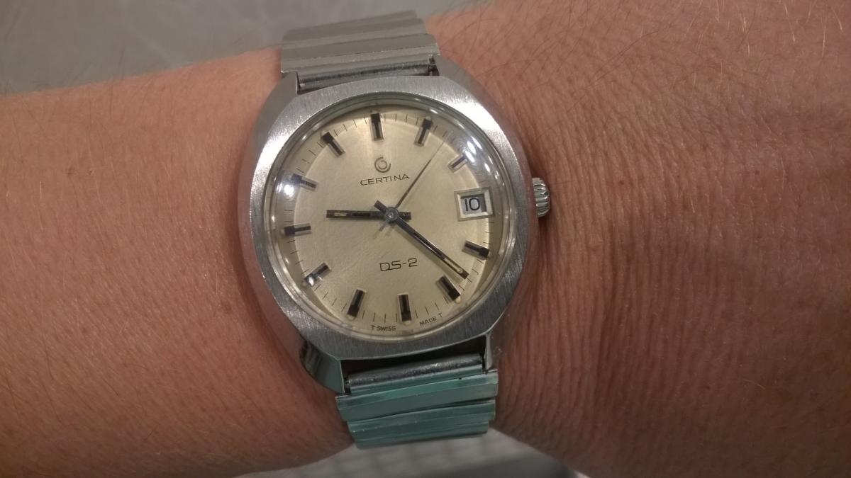

Certinka dzisiaj przyszła strasznie zaniedbana - syf, rysy, głębokie zadry w szkle i kopercie - zrobiłem lekkie odświeżenie - wyszło całkiem nieźle choć nie pozbyłem się wielu głębszych rys - aby ogolić zegarek do połysku musiałby stracić po pół milimetra po całym obrysie a wtedy stracił by ranty i w ogóle ........
Myslę że nie jest źle
Najpierw to co przyszło potem dam fotki zrobionego
Światło do d*py jutro wymienię zdjęcia jak w dziennym zrobię - na żywo naprawdę ładny  -_-

Super, ale te wgnioty na uszach tez sa do zdjecia. I na bokach itd. Bez utraty krawedzi i zdzierania militera.
DS2 to świetny zegar do roboty.
Jak pisałem wyżej koperta mocno dostała - było sporo głębokich wgniotów też na krawędziach - wiem że można ale to heblowanie do kości - na żywo wygląda fajnie - no i szkło zostało oryginalne  :)
Gość Spatz
Zadne heblowanie, Pawel. Jak robisz na takiej maszynie to i heblowanie. Ja takie plaszczyzny robie recznie, aby zachowac ostre krawedzie i wyciagalem wieksze wgnioty.
Tak czy tak uzyskales fajny efekt.
