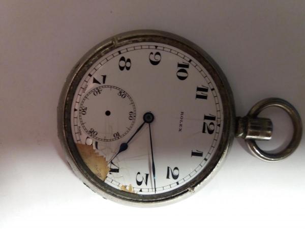

Witam wszystkich, byłam u polecanego w Koszalinie zegarmistrza. Zegarek okazał się oryginalny  :)  Zegarek otwierał przy tacie przez co tata też był spokojniejszy. Stwierdził, że mechanizm super utrzymany możliwe jedyne że wskazówki były wymieniane. Reszta sprawna i oryginalna. Ubolewał nad tym jak potraktowali go poprzedni "fachowcy". Dziękuje wszystkim za zaangażowanie i przepraszam, że tak późno.
witam - dostałem propozycję kupienia rolexa ale uszkodzonego czy warto i czy to oryginał - brak jest dekla
Oryginał, ale w takim stanie że naprawa raczej mało możliwa z racji wieku i uszkodzeń.
Pozdrawiam, Marek
275 czego?
W tym stanie nadaje się tylko jako dawca części i tylko taki zakup jest zasadny.
Pozdrawiam, Marek
widzisz duże braki?
Uszkodzona tarcza
Brak dekla
Mechanizm pordzewiały
Brak koła
Pozdrawiam, Marek
Dokupisz sobie kieszonkowego Corteberta i masz dawcę części do mechanizmu
To złom, jak Ci jeszcze napisać????? :)
Napis Rolex Cię zaczarował? :P
Pozdrawiam, Marek
Paweł Bury - sugeruje co innego i do niego skierowałem to pytanie
..... myślę, że napis ROLEX czaruje każdego zbieracza, kolekcjonera .....
Nawet nie zrozumiałeś co napisał Paweł.....
Ręce opadają...
Chcesz to kupuj , ten kawałek złomu nadaje się do śmietnika, chcesz tam ulokować swoje pieniądze, Twoja sprawa.
Opinię otrzymałeś.
Pozdrawiam, Marek

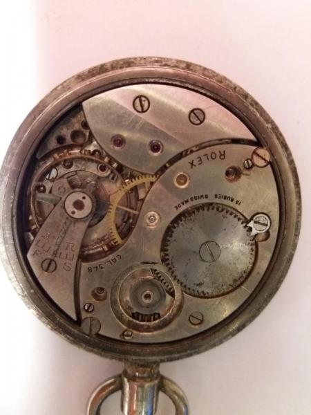

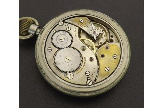

Znaczy się jeśli o mnie chodzi to ja nie wiem czy to jest oryginalny zegarek Rolexa czy nie - napis na mechanizmie wygląda mi na krzywy i jakiś taki tandetny ale w sieci można odszukać takie zegarki z tym mechanizmem - czy to stare podróbki to nie wiem bo nigdy takiego zegarka w rękach nie miałem - mechanizm to Cortebert cal548 i takich jest pełno
wielkie dzięki - bardzo mi się podoba twoje podejście do sprawy - rzeczowo i wyczerpująco - bardzo dziękuję przemyślę
Ja natomiast jestem pewny tego co piszę.
Zegarki tego typu robione były w póżnych latach 30 i 40 ubiegłego wieku, przeważnie dla wojska (Open face), ten kaliber , czyli 548 jest dość niskiej jakości.
Identyczne mechanizmy były również we wspomnianych Cortebertach.
Pozdrawiam, Marek
