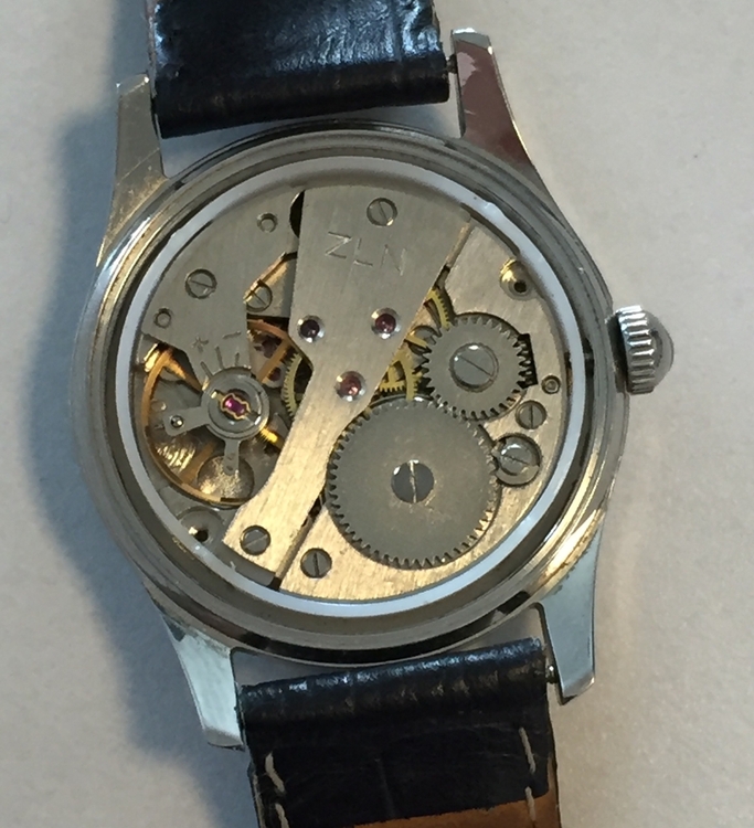

Shanghai A581 - chiński remake...
Wiesz jak to z chińskimi zegarkami i ich produkcją... cholera wie kto, cholera wie gdzie... zresztą - podobnie było przez chwilę ze Striełami - te rozkminy gdzie i kto którą zrobił ;)

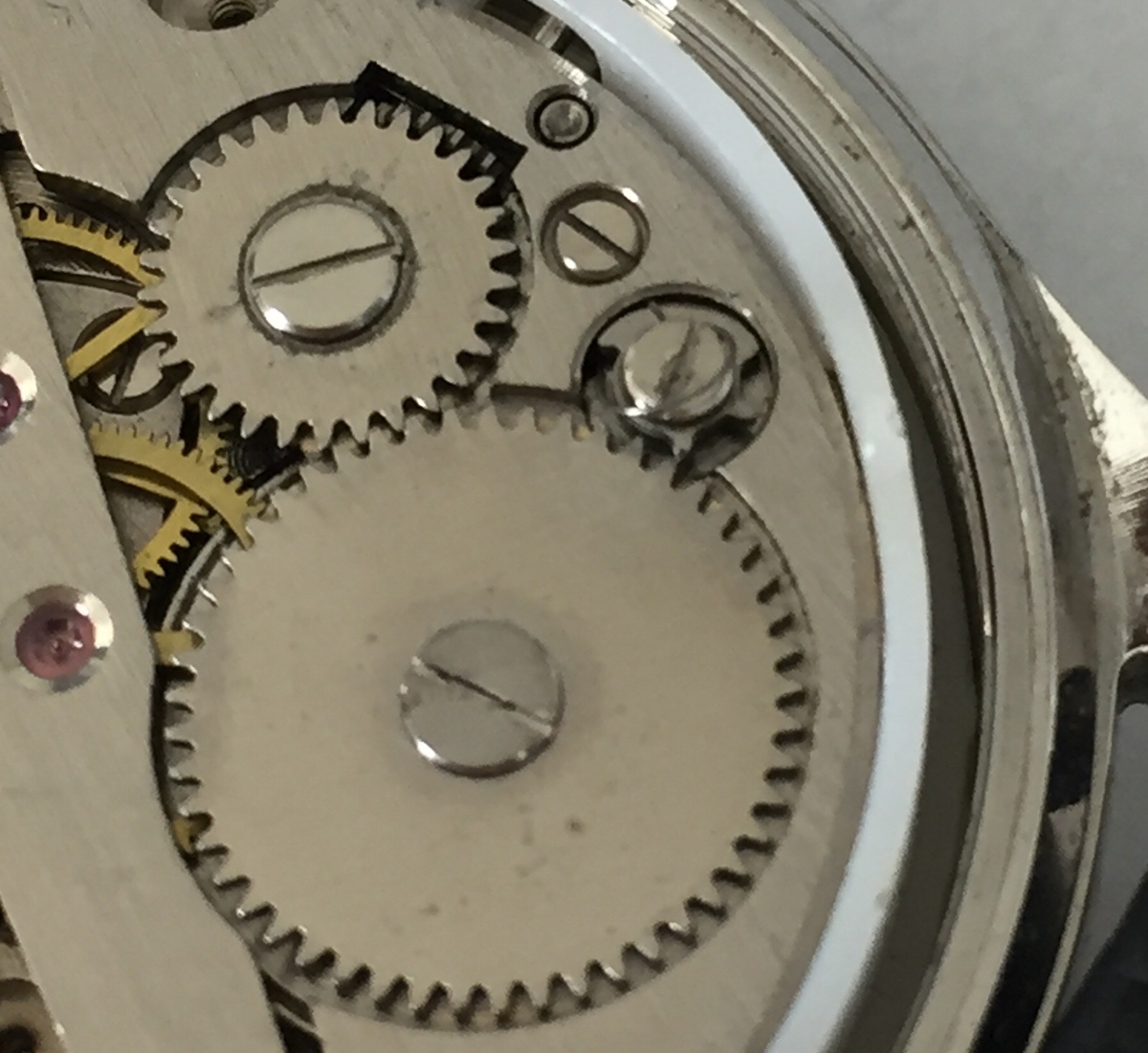

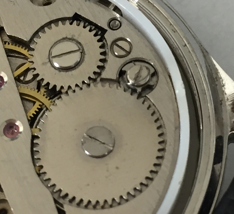

Wczoraj chciałem go założyć i przy próbie nastawienia godziny rozsypał się mechanizm nastawczy. Nie wiem, czy to tylko spadniety wodzik, czy coś gorszego, bo nie zaglądałem do środka, ale chyba coś gorszego, bo zablokowało też chód...
Ogólnie zegarek porażka. Poważne awarie co kilkadziesiąt godzin pracy 👌

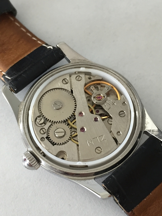

OK... jak się okazuje, noszenie taniego Shanghaia nie jest trudne.
Wstajemy nieco wcześniej, tak z pół godziny, choć może się okazać, ze potrzeba ledwie kwadransa...
Otwieramy dekiel...

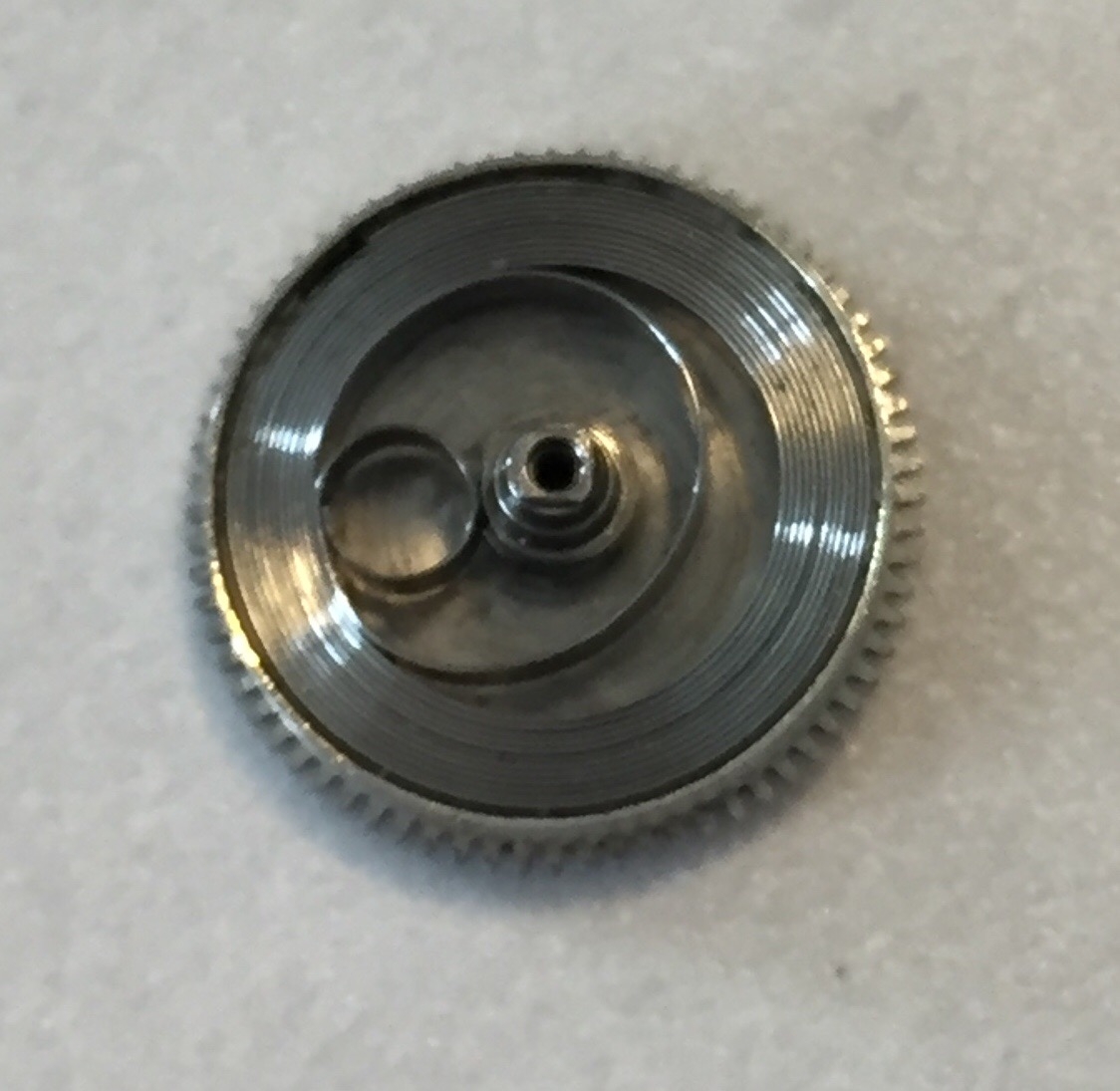

Co zdechło? Znowu naciąg...
Nie wiem jaki to ma związek z brakiem możliwości wyciagnięcia wałka. Może wolny koniec sprężynki gdzieś się tam zawieruszył w okolicy beczki?
W każdym razie - jest ulga, mechanizm nie zablokował się, a po prostu stracił sprężynę ;)
