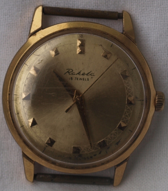

wiem tylko ze to jest zegarek firmy raketa czy ktos moze mi wiecej o nim napisac i ile może byc wart
Mod: Pozwoliłem sobie użyc wątku do zrobienia zbiorczego tematu o znaleziskach.
Edytowane przez rk7000
wart 15-25 zł
gdybym nie zbierał radzieckich czasomierzy... ....zbieralbym ruskie zegarki
wart 15-25 zł
Zgadza się.
Jest to zegarek mechaniczny naręczny, firmy rosyjskiej Raketa ( rakieta ).
Biała tarcza z rzymskimi indeksami, podwójny kalendarz , koperta w dobrym stanie choć trudno nazwać ją urodziwą :wink:
Ale ówcześnie Design takowy był szczytem marzeń w krajach Bloku Wschodniego.
Bransoleta jest za mała i też kiepsko pasująca - kup jakiś najtańszy brązowy lub czarny pasek za 3 zł i będzie ładniej.
