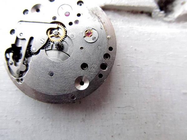

mam pytanie do tuzów z dziedziny ruskich. wygrzebałem werk ten ze zdjeć no i coś mi tu nie pasuje a mianowicie:
o ile szlify się zgadzają i ładnie trafiają to już punca czelabińskiej była bita jakk namierzyłem 19442-1946 a na mostku przy kole naciągowym 3-56 i niski numer 5999 ?? do tego i ile się orientuję w tych latach nie powinno być antyschoka ! na drugiej stronie werku wybity numer 199 ?? nie mam pojęcia z jakiego zegrka on jest, podejrzewam że to jakiś chorendalny składak ! czy ktoś może coś powiedzieć na temat tego werku.

Jak na moje oko wszystko jest OK. W 1956 mógł być system przeciwwstrząsowy i jeśli miał być to własnie ten, bo niewiele później wprowadzili ten o nowszym kształcie. A punca nie jest z Czelabińska tylko z Czystopola. Gdzieś na początku lat 60-tych tę puncę zastąpiło logo Wostoka, a ten incablock (na wzór szwajcara) zastąpił oryginalny ruski kształt (ten sam co w poljotach 2616n, rakietach i wielu inntch). To jest werk najpewniej z kamy.
teraz patrzę i widzę że babola strzeliłem odczytałem że był produkowany 1942-1946 zamiast 1964 :) :)
teraz już wszystko jasne :)

@Goral35 - numer seryjny tez raczej nie jest niski - to chyba nie jest "5999", ostatnia cyfra była przy otworze na śrubkę od "luzowania" wałka. Tyle, że ten otwór ktoś sfrezował za dużym wkrętakiem. Przy okazji ubyła jedna cyfra z numeru seryjnego :)
