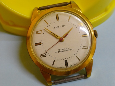

Witam wszystkich forumowiczów,
Mam oto taką pamiątkę rodzinną, produkcja nie później niż początek lat 60tych. Starałem się znaleźć w Internecie i w wątku coś o podobnym logo, ale nic nie wpadło mi w oko. Cyka nadal całkiem przyjemnie :D. Co możecie mi o nim powiedzieć? (najlepiej jak najwięcej :lol:  ) Zegarek nie posiada informacji o próbie złota także raczej złota farba <_<

Czy jesteście mi w stanie podać konkretne oznaczenie modelu (o ile takie występują)?
I jeszcze jedno pytanie (choć nie wiem czy mogę w tym wątku): czy dam radę wymienić\odnowić szkiełko u zegarmistrza czy ewentualnie czekają mnie żmudne poszukiwanie zamiennika? Załóżmy, że reszta stanu koperty nie będzie mnie bardzo razić.
To jest typowy Mir w grubozłoconej kopercie Au 20 mikronów, koperta skądinąd bardzo pożądana przez polujących na same koperty
Mechanizm 2209 na 18 kamieniach, zwykły Wostok. Tarcza jak widzę warszawska czyli zamiennik.
Szkiełko możesz zmienić własnoręcznie, nic trudnego, w hurtowni kupisz za jakieś 2zł. U zegarmistrza wymiana to koszt powiedzmy od 10 do 15zł.

Niestety nie.
Tarcza współczesna - ukraińska.
Chciałbym dopytać:
1. O co konkretnie chodzi z tą warszawską tarczą, że jest zamiennikiem?
2. Znajdę hurtownie gdzieś w Łodzi ew. jaką polecacie w Internecie? (Timepol?) Pokusiłbym się o samodzielną wymianę, ale raczej coś innego niż na pleksi. Da radę wsadzić mineralne?

W czasie gdy te zegarki były w sprzedaży, nie było, lub były trudno dostępne tarcze na wymianę, więc jeśli wystąpiła konieczność wymiany tarczy to był problem; pewien zakład w Warszawie korzystając z luki wyprodukował i puścił w obieg bardzo dużą ilość zamienników - ułatwiając życie ówczesnym Zegarmistrzom - charakteryzowały się one głównie miedzianymi indeksami.
Ze szkiełkiem idź do zegarmistrza, każdy sobie poradzi :)
@pd93 - masz bardzo fajnego pamiątkowego mirka! byłby jeszcze bardziej fajniejszy gdyby nie podmienione wskazówki i ten pe-er-elowski zamiennik tarczy! na Twoim miejscu myślałbym o jego wymianie na oryginalną tarczę wraz z uszkodzonym szkiełkiem (za jedną wizytą u zegarmistrza). Jak napisali koledzy wyżej, nie jest to jakiś mega rzadki model. I prędzej czy później w sieci można trafić części do Twojego zegarka (np. niedawno tutaj -> http://allegro.pl/mechanizm-werk-mir-34-i5878386023.html )
Mam nadzieję, że mechanizm w Twoim jest oryginalny. Rozpoznasz to, po starym logo Czistopolskiej Fabryki Zegarków tzn w okręgu -> Cze-Cze-Zet (w cyrylicy) a nie takie jak w moim awatarze

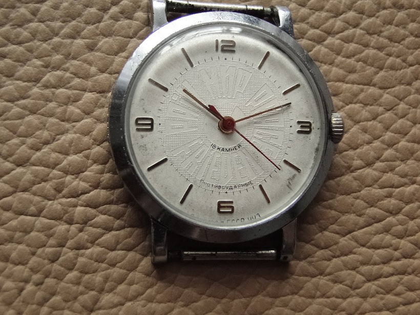

Mam jeszcze jedno znalezisko, ale nie wiem nawet czy radziecki. Ten już nieco uszkodzony (nie działa mechanizm nakręcania), tarcza też pościerana.
Większe:
http://i.imgur.com/gM3Iojy.jpg
http://i.imgur.com/mUQMBsY.jpg
Mir_013 i Mir_014 to oryginały czy zamienniki?

Do Twojego zegarka szukaj tarczy "Mir_008" (jak pokazałem wyżej), "Mir_015", "Mir_016" (mega rzadki), "Mir_017" lub "Mir_018". Wydaje mi się, że tarcza "Mir_009" też latała w złoconych kopertach.
Edit: nie pokazałeś werku, więc założyłem że w środku masz cal.2209

o tego szwajcara w stalowej kopercie najlepiej zapytaj w dziale vintage (zrób fotę werku)
Edytowane przez cofer
sam jestem ciekaw co napiszą ale to chyba francuz

Przepraszam za takie niechlubne oskarżenie :rolleyes: Po prostu wzrokowo nie widzę różnicy między moją warszawską tarczą a Mir_013 i Mir_014. Zdradźcie mi jak to rozpoznaliście? :D Postaram się za jakiś czas o fotę werku co by zweryfikować do końca.
