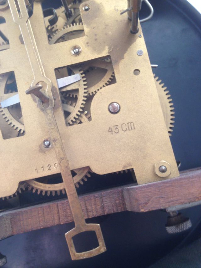

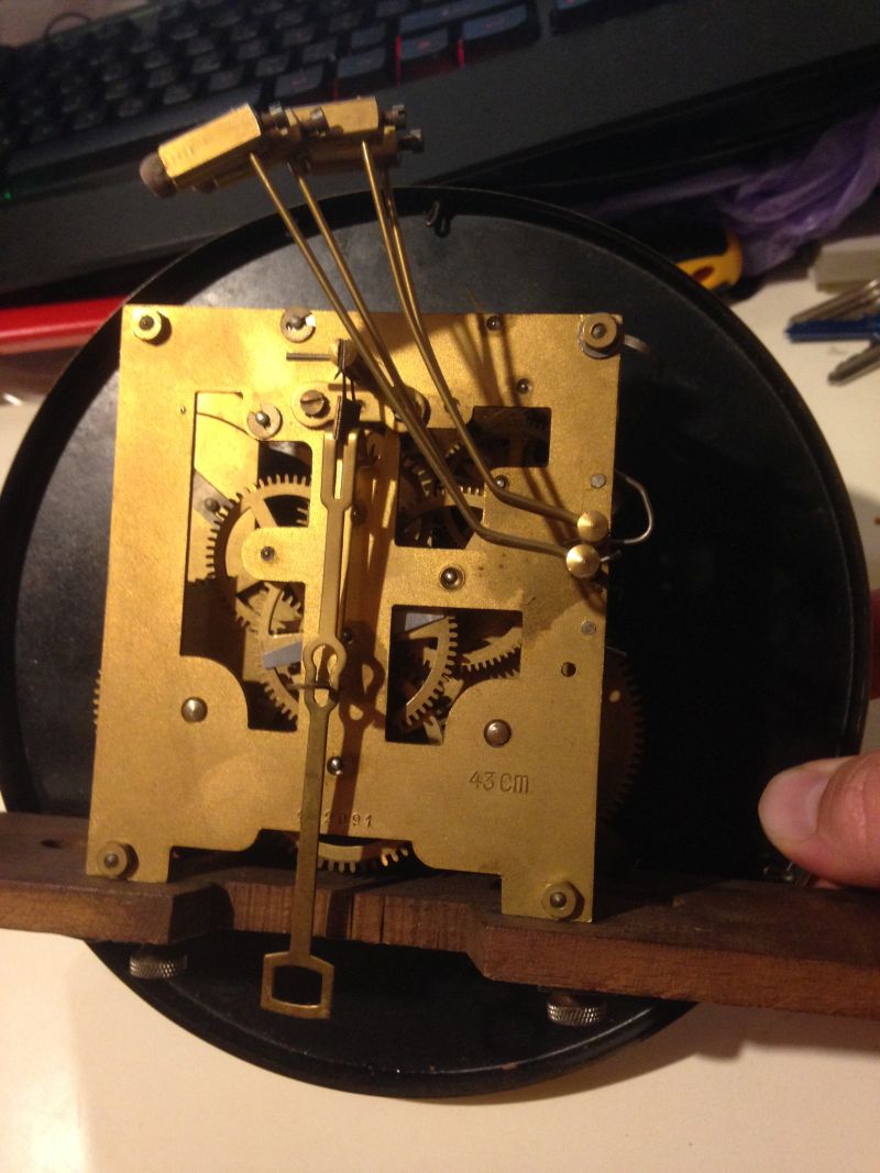

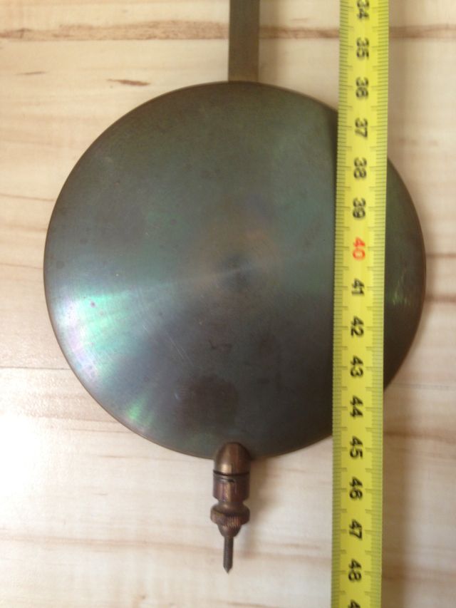

Proszę o pomoc w identyfikacji mechanizmu. Do onego posiadam tylko tarczę oraz wg. mnie długie wahadło. Chciałbym odtworzyć skrzynie zegarową. Aktualnie mechanizm czeka na wymianę łożysk u zegarmistrza.
Czy są możliwości ustalenia daty produkcji po numerze (112091)?

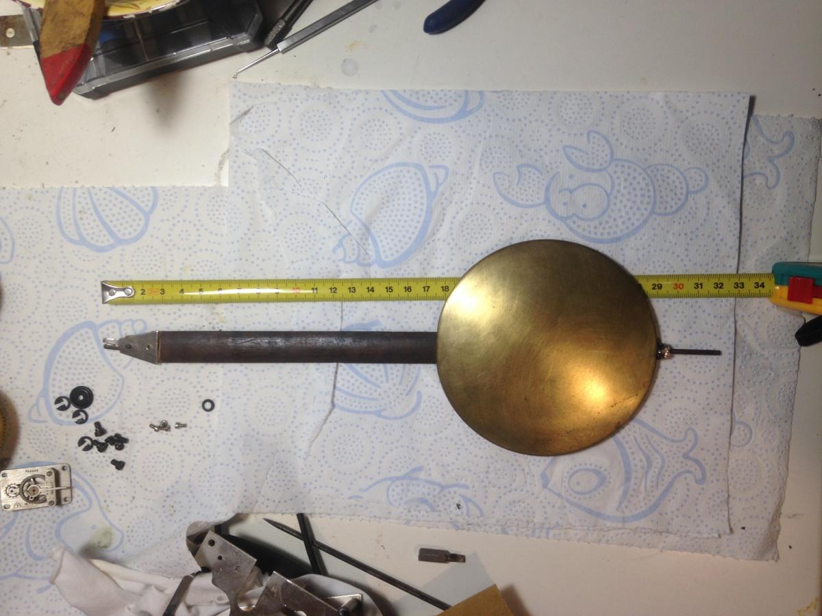

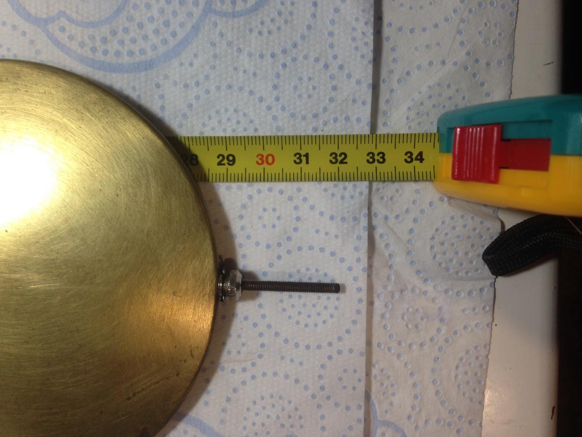

ps łożyska zrobione, serwis również i okazuje się ze to wahadło nie działa odpowiednio.
No z pewnością nie działa. 43 cm to długość od górnej zawieszki (lub punktu ugięcia sprężynki - ale to już niewielka różnica) do końca śruby regulacyjnej pod soczewką.
Piotr
Chyba w M&P napisali, że to odległość od punktu zginania się zawieszki do środka ciężkości wahadła tzn praktycznie trochę powyżej środka soczewki (dochodzi ciężar pręta). Było to wyjaśnienie do długości francuskich wahadeł/zegarów.
Ja pokazałem rysunek objaśniający długość wahadeł, wybijaną często na niemieckich werkach od końca XIX wieku.
Piotr

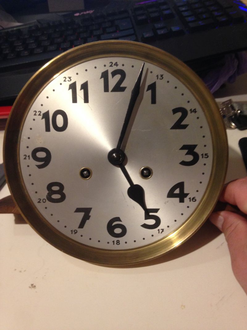

O ile tarcza i wskazówki są kompletem z resztą - to wygląda na okres od połowy lat 20 XX wieku. Taki krój cyfr stosował m. innymi Solch und Jackel a następnie DFZ w Świebodzicach do początku lat 50, a potem toruński Metron jeszcze przez kilkanaście lat.
Piotr
GB oznaczony P-48 ma rzeczywistą długość wahadła mierzoną zgodnie ze skanem Taranta 45,5 cm
Wahadło w całości jest oryginalne.
Edit. Mój powyższy wpis dotyczy rzeczywistej długości wahadła mojego zegara GB z oznaczeniem P-48 który wisi u mnie w domu.
Teoretycznie zawieszka ugina się w 1/3 swojej długości patrząc od góry. Pozdrawiam.P
Aha. Czyli:
1. Wahadło jest oryginalne, pochodzące od GB mechanizmu oznaczonego P-48. Ale czy to jest mechanizm GB (lub choć podobny lis farbowany)? wybity nr 112091 nijak sie ma do produktów GB z połowy lat 20 XXw.

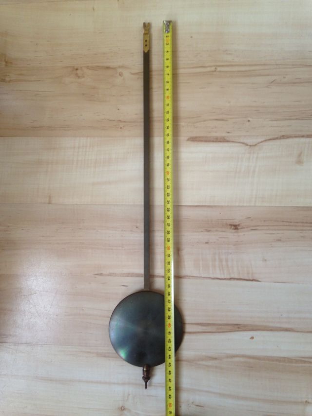

2. Wahadło wg skanu Taranta winniśmy mierzyć do końca śruby regulacyjnej (około 480mm), Jak to się ma do oznaczenia 43cm?
Mój zegarmistrz dopasował mi takie wahadło.
Czyli mogę rozglądać się za minimalnie 55cm wysokością skrzynki zegarowej. Jak ktoś z szanownych ma taką zbędną za niewielką opłatą to się polecam :)

Przeczytaj jeszcze raz poprzednie posty i postaraj się wysnuć inne wnioski. Ja nie mam sił na tłumaczenie :(

5. Taki krój cyfr stosował m. innymi Solch und Jackel   -   TAK
6. następnie DFZ w Świebodzicach do początku lat 50  -  niewykluczone, ale zwracając uwagę na krój cyfry 4 oraz 6 mam wątpliwości
7. a potem toruński Metron jeszcze przez kilkanaście lat.  -  j.w. jeszcze nie spotkałem 4 i 6 w takim kroju
8. http://zegarkiclub.pl/forum/topic/140632-pro%C5%9Bba-o-pomoc-w-rozpoznaniu-solch-jackel/   tu mamy taka sama tarczę nie mechanizm
