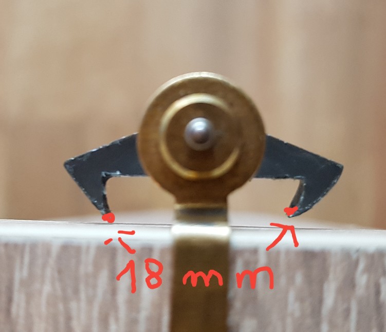

Yodek 2549 #26 Napisano 10 Maja 2018 Kiniol - rozstaw wierzchołków palet to wg mojego pomiaru 18 milimetrów.. 0 Udostępnij tę odpowiedź Odnośnik do odpowiedzi Udostępnij na innych stronach
kiniol 2284 #27 Napisano 10 Maja 2018 OK, sprawdzę, "transporterek" najnormalniej mnie wk... To jest drążek wahadłowy... 0 Porządek na serwisie o niczym nie świadczy. Często najlepsze usługi świadczone są przez geniuszy w totalnym bałaganie… Udostępnij tę odpowiedź Odnośnik do odpowiedzi Udostępnij na innych stronach
Yodek 2549 #28 Napisano 11 Maja 2018 Kiniol - bardzo..bardzo dziękuję :-) 0 Udostępnij tę odpowiedź Odnośnik do odpowiedzi Udostępnij na innych stronach

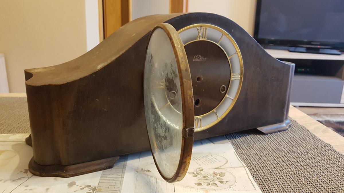

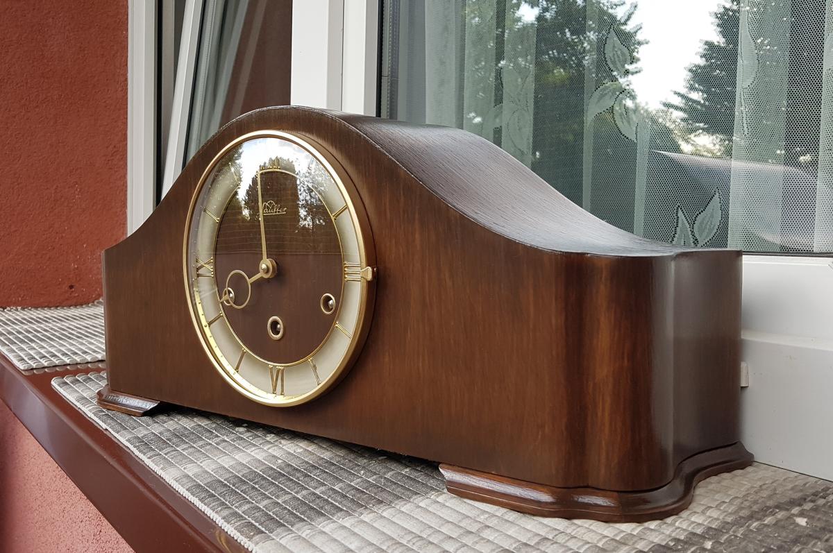

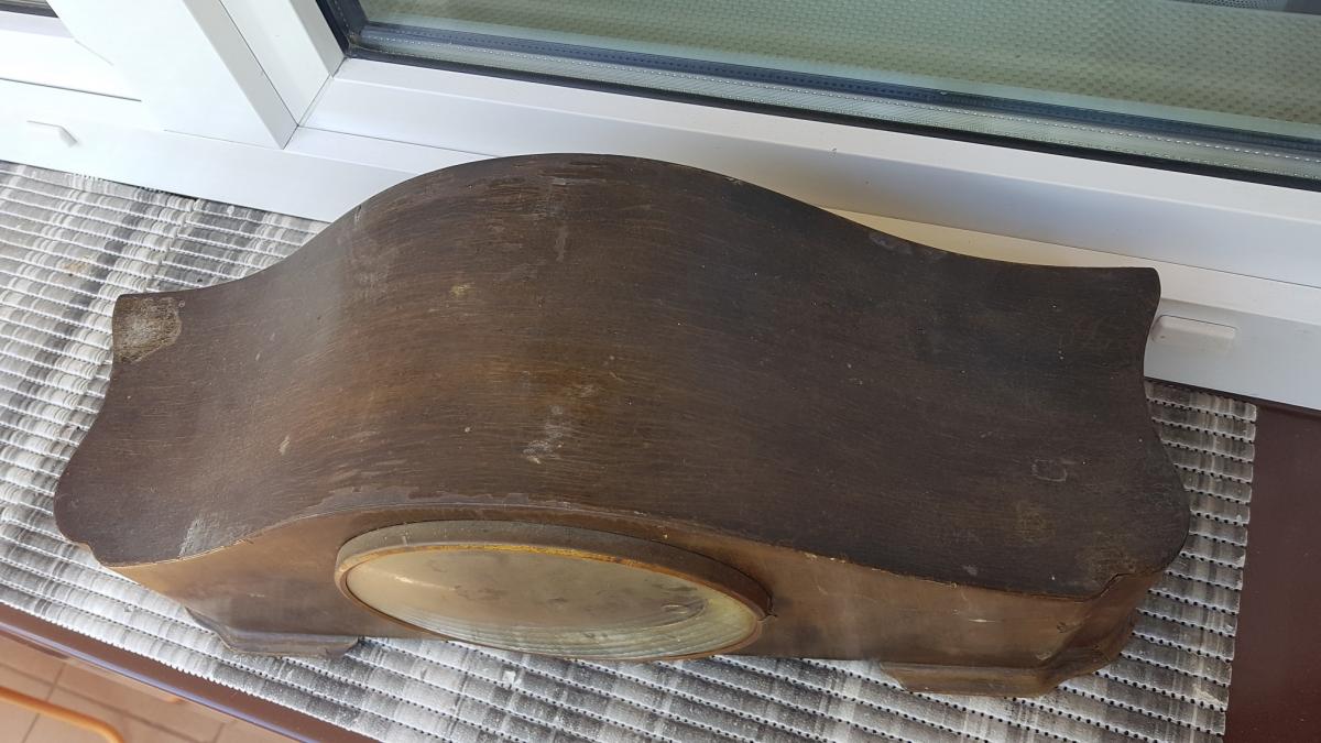

Yodek 2549 #38 Napisano 16 Maja 2018 Wow.. Kiniu - wieelkie podziękowania za dobre serce. Wielce sobie cenię ludzi z chęcią pomocy ale także tych służących dobrą radą.. jak inni tutaj. Bez Was tu, to ani rusz.Lauffer będzie taki jaki jest i finito.Tarant - te kotwice plasticzane to kiełkujący chiński pierwiastek gospodarczy..heh..Zegar przeszedł lifting uzdatniający go do roli mebla. Niniejszym oświadczam, że zabiegi upiększające nie miały nic wspólnego z rasową renowacją zabytków :-PA wyglądał takWygląd poprzedni 0 Udostępnij tę odpowiedź Odnośnik do odpowiedzi Udostępnij na innych stronach

Yodek 2549 #45 Napisano 21 Maja 2018 Piotrze - dokładnie jak piszesz. Najprostsze rozwiązania są najlepsze.Poszłam na skróty- zdjęłam wskazówki. Osadziłam klucze (mam dwa) w otworach do nakręcania i na oko werk osadzony jest w miarę poprawnie bo klucze obracają się bez ocierania o brzegi otworów ale oś wskazówkowa siedzi niezbyt prosto. Trudno - po "kowalsku" - siłowo odgięłam ku środkowi oś. Domyślam się że polecą w myślach gromy zawodowców ale trudno.Zegar kilka godzin chodzi.. nawet wyraźnie głośniej tykając :-)Dzięki za Twoje obszerne i cierpliwie porady dla mnie i jak obserwuję dla innych forumowiczów :-)Oto ten krzywy delikwent 0 Udostępnij tę odpowiedź Odnośnik do odpowiedzi Udostępnij na innych stronach
kiniol 2284 #46 Napisano 21 Maja 2018 Ładne zdjęcie... 0 Porządek na serwisie o niczym nie świadczy. Często najlepsze usługi świadczone są przez geniuszy w totalnym bałaganie… Udostępnij tę odpowiedź Odnośnik do odpowiedzi Udostępnij na innych stronach
Yodek 2549 #47 Napisano 21 Maja 2018 Dziękuję Kiniu za "ładne zdjęcie" .Domyślam się, że w powyższej treści zawarte są pożałowania godne praktyki, iż na ułamek uwagi zasługuje tylko takie sobie zdjęcie..hehe.. :-D 0 Udostępnij tę odpowiedź Odnośnik do odpowiedzi Udostępnij na innych stronach
kiniol 2284 #48 Napisano 21 Maja 2018 Ło Matko... Nie, po prostu ładne zdjęcie, zdjęcie ładne i piesek też ładny... po prostu 0 Porządek na serwisie o niczym nie świadczy. Często najlepsze usługi świadczone są przez geniuszy w totalnym bałaganie… Udostępnij tę odpowiedź Odnośnik do odpowiedzi Udostępnij na innych stronach

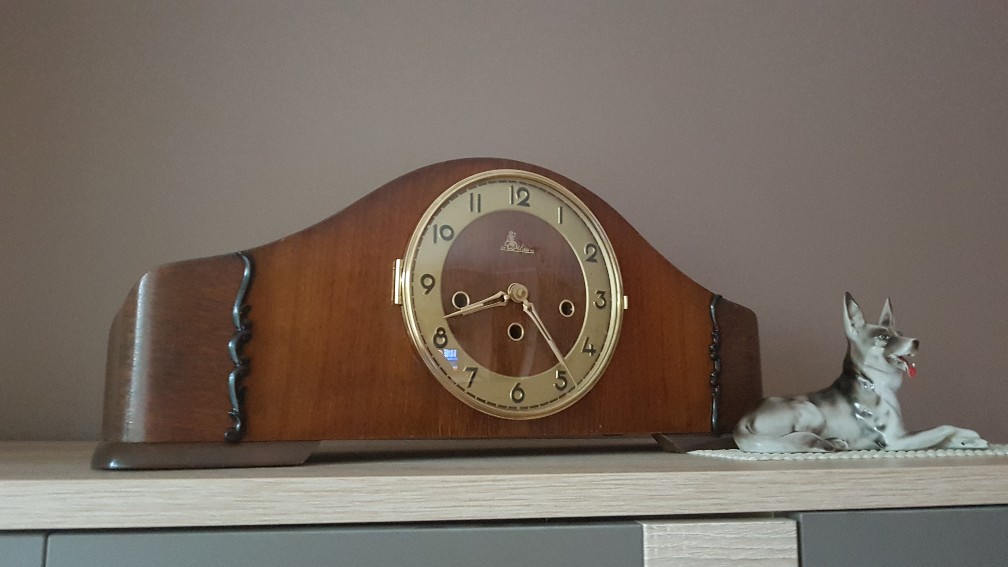

Piotr92 1 #49 Napisano 21 Maja 2018 O rety, no i co. Nie ważne jak, liczy się efekt. Zegar działa, nic nie schrzaniłaś, więc jest ok. Takie jest moje zdanie. Nie przejmuj się. Co do zegara to śliczny jest. Sam marzę o jakimś kwadransiaku, ale trochę mam pietra, że będę miał pecha i trafię na hybrydę różnych manufaktur. Patrzyłem na Allegro i widziałem parę fajnych, ale jak widzę wypucowane na glanc werki to jakoś mnie odstrasza i od razu zapala się lampka, ze kombinowany. Już wolę fest dobrudzony i z skrzynką po drewnojadach z adnotacją w opisie do remontu, bo przynajmniej jest jako taka szansa, ze w miarę nie jest kombinowany... 0 Udostępnij tę odpowiedź Odnośnik do odpowiedzi Udostępnij na innych stronach
Yodek 2549 #50 Napisano 22 Maja 2018 Ło Matko... Nie, po prostu ładne zdjęcie, zdjęcie ładne i piesek też ładny... po prostu Niech będzie, że ładne to zdjecie :-D Tadam! Tadam! Zegarzysko przechodziło całą noc i ów krytyczny czas pomiędzy 1 a 5, gdzie uparcie się zatrzymywał. Piotrze dzięki za wyrozumiałość. Efekt jakiś chyba jest więc się cieszę tak jak tylko można się cieszyć zważajac, że mogę sobie pozwolić na wygrzebywanie "truchła" w kartonach z duperelami z wystawek w granicach 70-100 zł i próbować (mocno powiedziane) je ożywiać..Może i są z "przeszczepami" ale ja nie otwieram muzeum i wystarczy mi ze tykają choć nikt ich wczesniej nie chciał. Są jak ludzie z cudzimi organami - sa nadal ludźmi i mogą żyć. Zadzdoszczę bardzo-bardzo ludziom którzy mogą sobie pozwolić na zegary których umikalność i oryginalność jest niepodważalna.Moje marzenie - zbieram te "pińcet" i chciała bym nabyć jakiegoś wieszaka. Junghansa albo GB. Oprócz kilku zegarow mam stare radio lampowe z 54 roku - jedno, bo miejsca mam dramatycznie mało na takie bibeloty, do tego dwa stare ebonity - aparaty telefoniczne z przełomu lat 50/60 z tarczą i korbką.Z tego co wyczytałam to jesteś Piotrze specjalistą od naszych Metronów. Powiedz co Cię zaraziło do starych zegarów? 0 Udostępnij tę odpowiedź Odnośnik do odpowiedzi Udostępnij na innych stronach
