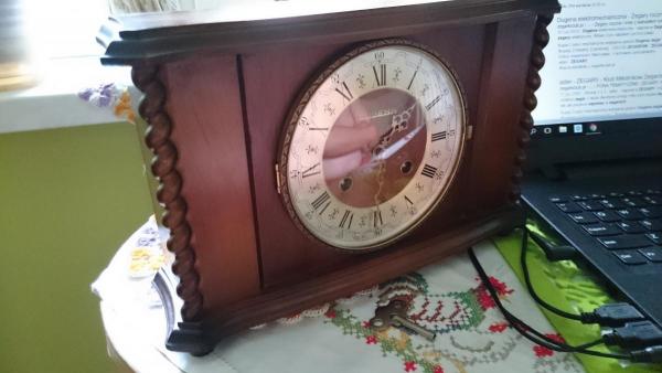

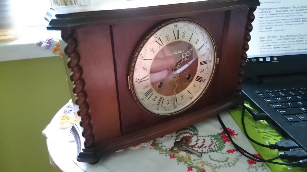

Witam, dzisiaj rodzice zakupili zegar kominkowy Dugena z mechanizmem FSH 130-020.

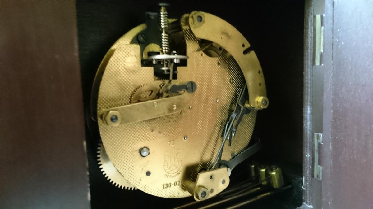

Wszystko działa przez chwilę, następnie cały mechanizm stoi. Jak wprowadzi się w ruch tą pewną część (nie wiem ja to się fachowo nazywa) wachadełko?(zdjecie 4) to działa na moment.
Pod pewnym kątem, jak się ustawi zegar też nie działa.
Czym to może być spowodowane? Warto naprawiać?
Zegar ma dokładnie 45 lat. Nie ma cudów, nie będzie działał po takim czasie. Z pewnością nie pomoże w tym ukręcanie tzw pływającego balansu. Wymaga pełnego serwisu zegarmistrzowskiego. Czy warto? To już Twój wybór. Ile by to wyniosło - zależy od miasta, zegarmistrza. Od 200 złotych mniej więcej w górę.
Piotr
Dziękuję za informacje.
Tata wyjął mechanizm, wyczyścił, naoliwił jakąś tam część i na razie chodzi :)
