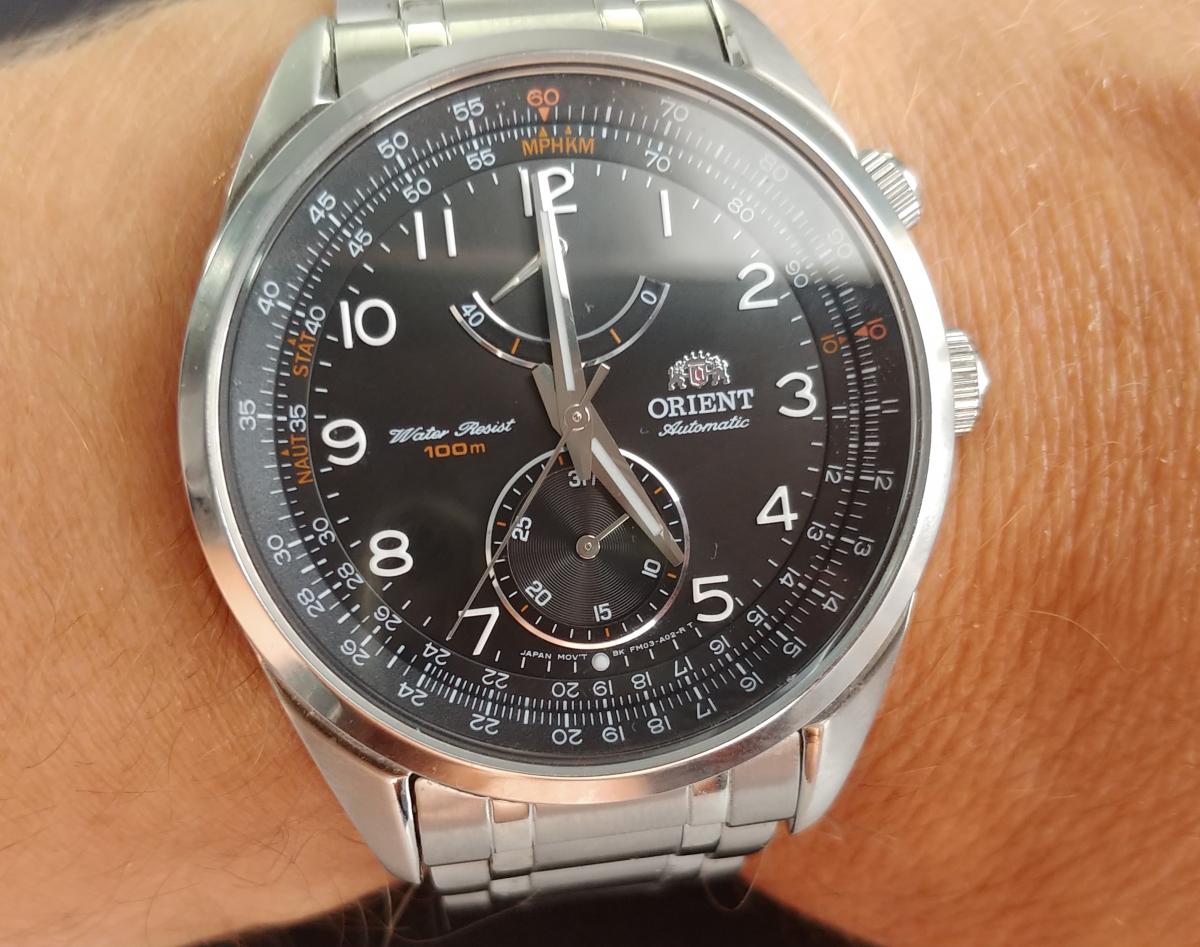

Jakieś dziesięć dni temu przyszedł zakupiony na CreationWatches zegarek. Wg instrukcji odchyłka chodu to +25/-15 s na dobę. Na chwilę obecną spieszy się ponad minutę na dobę (wczoraj o 21-ej  ustawiony, dziś o 17-ej spieszy się 75 sekund). Zegarek noszony cały czas, również w nocy.
Można go jakoś wyregulować? Czy dać mu jeszcze trochę czasu?

Parę miesięcy minęło a zegarek przy noszeniu na ręce potrafi pospieszyć się na dobę 4 minuty. Jak leży to chodzi w miarę normalnie. Byłem u zegarmistrza, sprawdził, powiedział, że wykres jest prosty, cokolwiek to znaczy.
Kupiony w creationwatches.com  więc z gwarancją chyba ciężko z tego co czytałem.
Macie jakieś pomysły?
O gwarancji cw zapomnij. Wykres jest prosty, czyli idzie równo (ale w tym wypadku za szybko). Do regulacji u zegarmistrza lub samodzielnie, jeśli masz zacięcie. ;)
Trochę go poobserwowałem i WatchCheckiem pozapisywałem czasy. Wychodzi na to, że nienoszony chodzi prawie idealnie, spieszy  ok.6 sekund na dobę. Noszony, ale spokojnie, tzn. dużo siedząc spieszy się ok. 1 minuty . Jeśli poruszam się intensywnie, pracuję, sprężyna wg wskaźnika na max, to potrafi spieszyć się nawet 6 minut na dobę.
Co myślicie?
