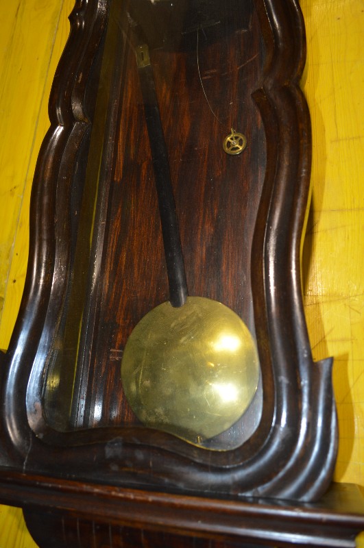

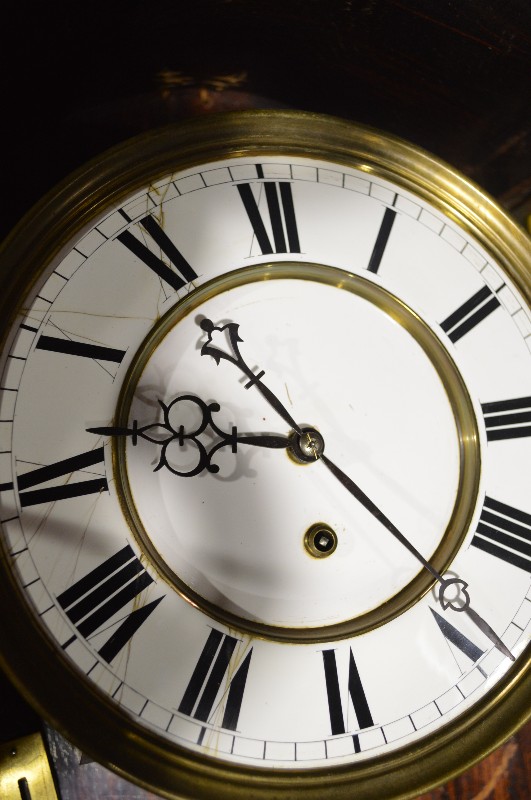

kupiłem własnie taki oto chodzik IMO wiedeński. Proszę o pomoc w określeniu przybliżonym daty produkcji i rezerwy chodu. wydaje mi się, że powinna być dłuższa niż 7 dni?
Dziękuje z góry za wszystkie opinie.
wygląda na miesięczny z około 1850 może wcześniej, gratuluje okazyjnego zakupu :P

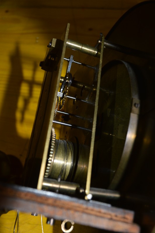

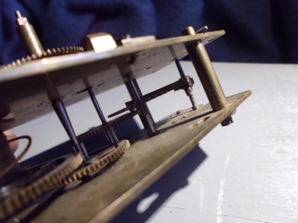

po czy rozpoznajecie z tych zdjęć że to miesiąc?
Po werku...
Tak na chłopski rozum ....
Koło krokowe to sekundy, następne minuty, godziny ... i napędowe . Cztery . Jak będziesz miał pięć możesz liczyć że to miesiąc , tak ~ :)

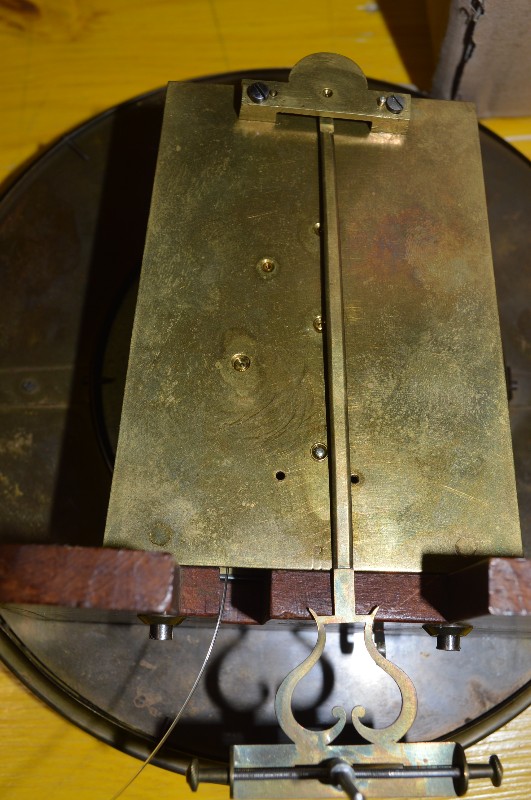

tylko często na zdjęciach ciężko dojrzeć ilość kół, zazwyczaj
widać tylko tylną płytę. czy można przyjąć że jeżeli jest 5 otworów
na osie ( nie licząc mpz) to jest miesiąc?
bywają z 4 otworami?

Na 90% tak możesz rozpoznawać na zdjęciach. Mogą się oczywiście  zdarzyć mechanizmy o innej konstrukcji. W prostych, popularnych konstrukcjach można przyjąć taką regułę.

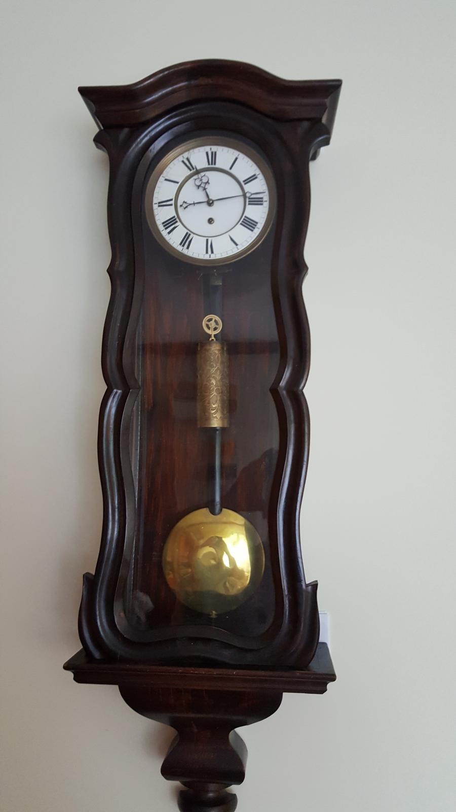

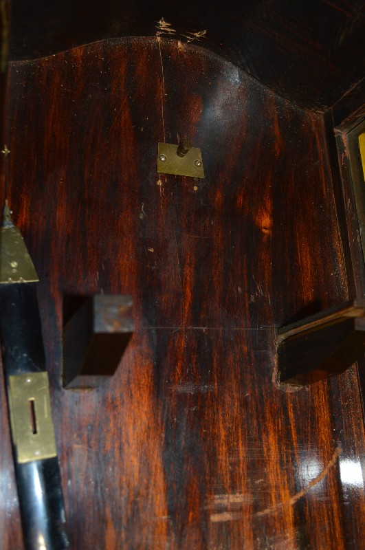

Zegar dotarł do mnie już. Nie miałem zbytnio czasu się nim zająć wiec poszedł prosto na ścianę i tak sobie śmiga na dwukilogramowej wadze od kwadransowego Beckera już 12 godzin. Mechanizm wygląda ok. co prawda nosi ślady kowalskiej naprawy (młotkiem?) na tylnej płycie ale ma tez wstawione tulejki na wszystkich łożyskach niema luzów i zębniki wyglądają ok. Bloczek jest nieoryginalny. Musze umyć mechanizm i zacznę zmniejszać ciężar wagi. Gdyby ktoś miał pomysł na sterczyny - wzór proszę podesłać.
Przeglądam zdjęcia serpentyn szukając inspiracji na tralki dolne i górne a może była tam korona (na gorze są trzy otwory okrągłe)? I nie mogę znaleźć nic ciekawego może Wy macie jakieś pomysły?
Najpierw wymień bloczek, bo straszy...
