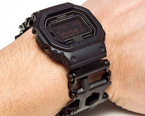

A jeszcze podepnę pod wątek - co sądzicie o "multi" paskach Leathermanna w G-shokach?
Jak dla mnie-Nie Wygląda,za to z bransoletą kompozytową kozak.
