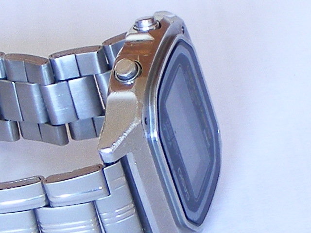

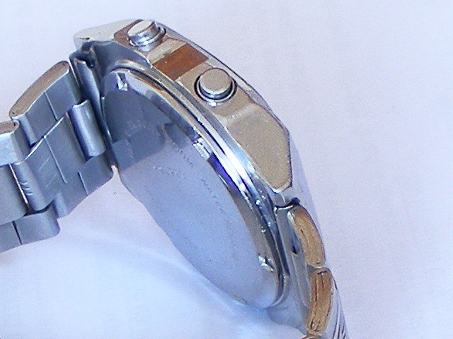

A teraz pokarzę coś takiego "Pra G-Shock" ;)
DW 1000 model wypuszczony w 1982 na module 280 (zmęczony życiem, i brak mu "nietypowego" bezelka :D
Dość rzadka wersja "niebieska" (proszę nie patrzeć na bransoletę) :D

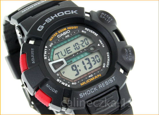

Mam dylemat między tymi dwoma modelami ... może mi ktoś pomoże w wyborze ... Z góry dziękuje za pomoc.
Oto pierwszy z nich
CASIO G-SHOCK MUDMAN G-9000 1V
Druga opcja natomiast:
G-SHOCK CASIO G-2300 9V TOUGH SOLAR
Który byście wybrali i dlaczego ? ...
Oto pierwszy z nich
Mariusz
z tym drugim do użytkownika teshima - on ma ten zegarek i sobie chwali z tego co kojarze - i nie jestem pewien,ale ma chyba stalowa koperte i dekiel,a to dość mocny argument według mnie
- a osobiście wybrałbym tego drugiego z racji na panel słoneczny i na data memory..na dodatek gdyby sie okazło że faktycznie ma koperte stalową to już bym sie nie zastanawiał
Edytowane przez mrovka
Teraz pytanie czy, aby napewno ma stalową koperte i dekiel ? Orientuje sie ktoś ? ...
Gość mrovka
nie ma.własnie sprawdziłem
Podaj link gdzie to znalezleś jeśli możesz ... i skoro nie ma to ktory byś wolał ? ...
Po moich poszukiwaniach wnioskuje, ze Mudman jest bardziej odporny ? Co o tym sądzicie ?
