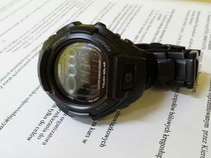

tomaliusz 23248 #15988 Napisano 30 Lipca 2015 Taki dziś dotarł Będzie do tyrania 0 Udostępnij tę odpowiedź Odnośnik do odpowiedzi Udostępnij na innych stronach
