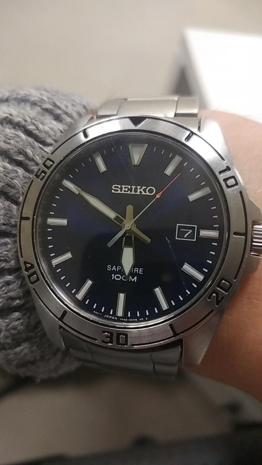

Hey, robiłem za starym autem i niestety szkło otarło się o ostrą blachę i jak widać jest mocna rysa zdj poniżej(a niby szkło szafirowe)
Pytanie co z tym zrobić, czytałem że można pastą diamentową polerować tylko jaki mikron wybrać tam jest od 0.25 do 3μm?
https://allegro.pl/pasta-diamentowa-polerska-0-25-mikron-i6670257581.html
Jak się taką pastą poleruje ?
Co do polerki nie podpowiem, ale na moje lepiej chyba po prostu iść do zegarmistrza i wymienić szkło na nowe.
Polerowanie w warunkach domowych jest dobre do plexi. Osobiście próbowałem mineralne i zmarnowałem sporo czasu i ładne parę złotych na różne pasty i tlenki ceru. Szafir to jeszcze wyższa półka. Idź do zegarmistrza, powie ile wymiana i zdecydujesz czy wymieniasz czy zostawiasz z rysą.
a ktoś może jednak próbował bo pewnie zegarmistrz rąbnie za wymianę 200zł
A ja wpierw upewniłbym się czy rzeczywiscie jest to szkło szafirowe. Szafir ma w skali Moosa twardosć 9 tyle samo co rubin bo to i to jest korundem tylko z innymi domieszkami. Ziarna w zwykłym kamieniu szlifierskim tez są korundowe więc gdybyś się uparł, to nawet takim kamieniem , trudno byłoby Ci na szkle szafirowym zrobić grubsza rysę. Szafir mozna zarysowac SiC czyli karborundem (używanym do ostrzenia węglików spiekanych tzw widii), BC - węglikiem boru, BN -tetragonalnym  azotkiem boru tzw. borazonem i oczywiscie diamentem -ale nie ostrą blachą nawet gdyby była hartowana.
Szafirowe szkiełka najczęściej szlifują pastami diamentowymi gdzie ostateczny tzw optyczny szlif kończy się pastą o ziarnie poniżej 1 mikrometra.
Ogólnie dla likwidacji rys na szkle ,metalu itp stosuje się następującą technikę. Pierwsze szlifowanie prowadzi się pastą ,papierem ściernym,kamieniem szlifierskim - o ziarnie zbliżonym do głębokości rysy. Szlifuje się w poprzek rysy az ona przestanie być widoczna. Następnie zmniejszając gradację papieru (wyższy numer), pasty o połowę lub do jednej trzeciej drobniejszym ziarnem , szlifować w poprzek do poprzedniego kierunku, do czasu az nowe, już delikatniejsze, rysy pokryją te stare tak by były niewidoczne. Postepując konsekwentnie dojdziemy do najdrobniejszych gradacji które dadzą szlif optycznie niezauważalny.
Niektórzy likwidując rysę szlifuja jej najbliższe okolice. I tak musza zeszlifować warstwę  do głębokości dna rysy. Jest to mniej roboty (mniej materiału do zebrania) ale optyka będzie zakłócona bo wgłębny szlif będzie działał jak soczewka.
W związku z powyższym chyba się zdecydujesz na wymianę szkiełka może tym razem szafirowego.
Powodzenia!
Za szafir pewnie policzą ok 150-200 zł. Polerowałem szkła pleksi, niedawno nawet mineralne z bardzo zadowalającymi efektami (to dzięki kolegom z forum i ich radom, jeszcze raz dzięki) ale za szafir bym się nie brał, to już jest bardzo twarde szkło.
