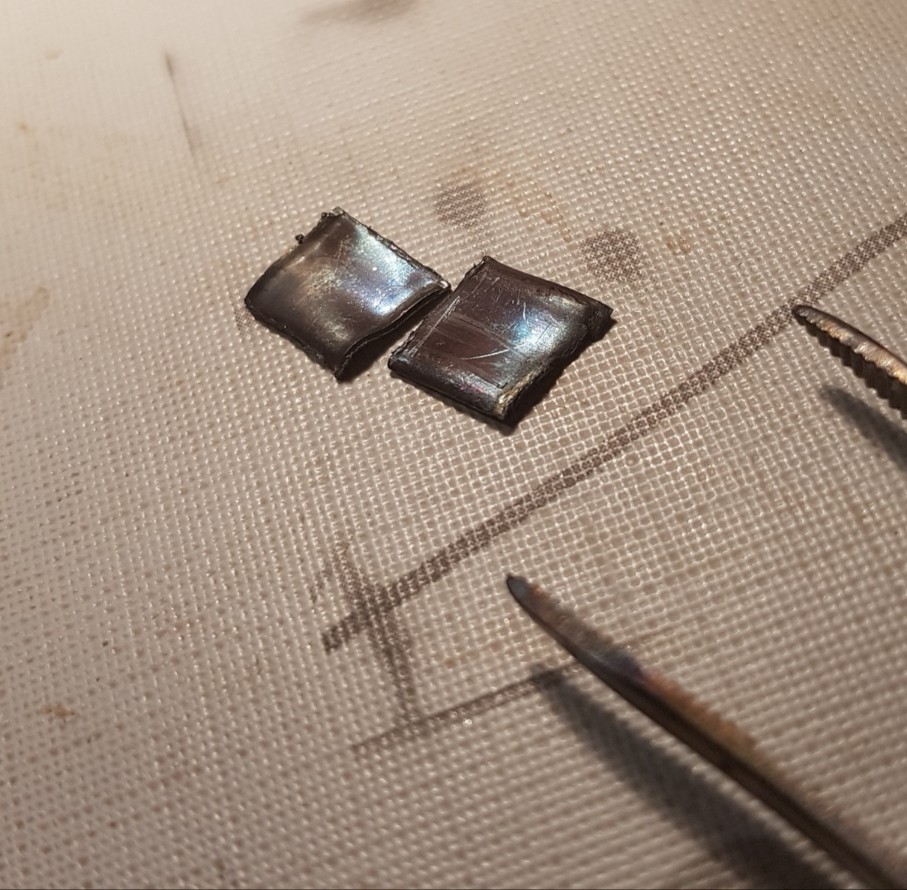

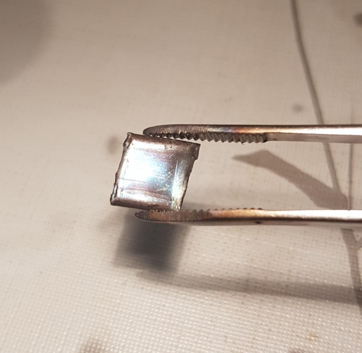

Yodek 2549 #439 Napisano 28 Grudnia 2018 (edytowane) Pudło..Pudło - ale to potwierdza (pudło), że się nie nabijałam i nie mam zamiaru. Może mogła bym sobie pozwolić jeżeli choć odrobinę umiałabym więcej;-) PS - skala oksydiwania za to fajnie wyszła na pęsecie.. Oksydowanie - wstęp. Ufff - niełatwo!Blaszka nie polerowana, ot tak ucięte i do gazu. Kurde - pęseta zaczęła mnie parzyć (myślałam że tak daleko temp. nie sięgnie) zrobiło mi się gorąco, a efekt słabiutki hehe, no pierwszy raz.. jeszcze trzeba ćwiczyć..Niestety zdjęcia trudno zrobić bo balans bieli głupieje...Do przyzwoitego ciemnego, równomiernego koloru to hoho albo i dalej :-) PS - skala oksydacji fajnie wyszła na pęsecie :-) Edytowane 28 Grudnia 2018 przez Yodek 0 Udostępnij tę odpowiedź Odnośnik do odpowiedzi Udostępnij na innych stronach
longcase1 481 #440 Napisano 28 Grudnia 2018 Nikt nie mówił że będzie łatwo. Trochę gruba ta blacha. Ale ogólnie idzie to w dobrym kierunku;-)Ponadto niektóre stale nie barwią się tak dobrze 0 Udostępnij tę odpowiedź Odnośnik do odpowiedzi Udostępnij na innych stronach
PM1122 1800 #441 Napisano 28 Grudnia 2018 A widzisz ... to ma osiągnąć temperaturę niecałe 300 st i w niej się wygrzać , ale nie wyższa temperatura.Zobacz po pęsecie ... na czubku jest biało , a dalej zaczynają się barwy ... i jest fragmencik fioletu 0 Udostępnij tę odpowiedź Odnośnik do odpowiedzi Udostępnij na innych stronach

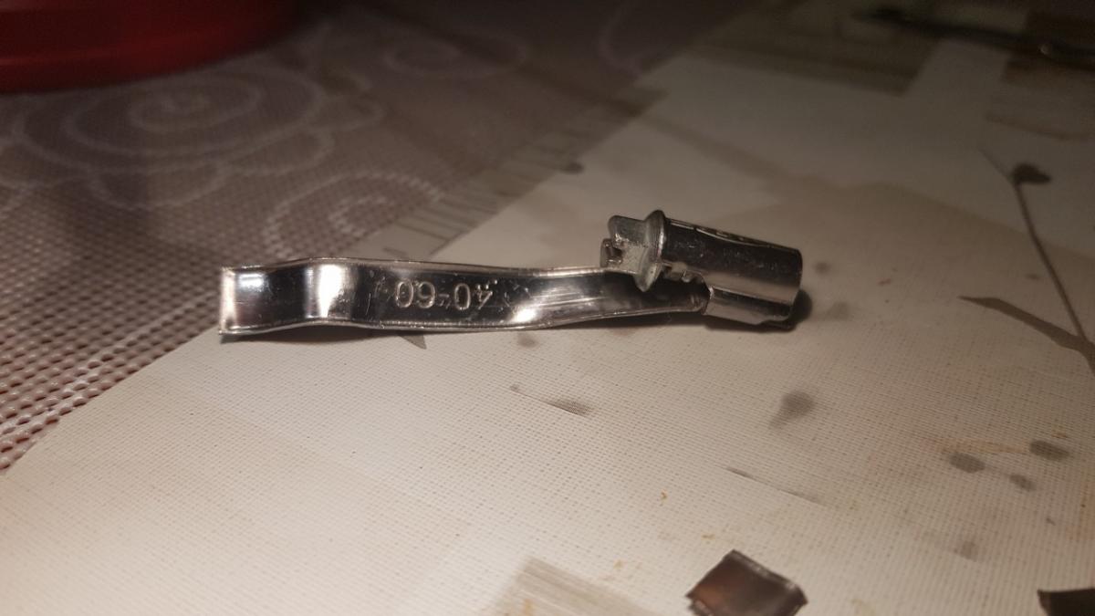

Yodek 2549 #442 Napisano 28 Grudnia 2018 (edytowane) Gruba blacha? No to ja sobie winszuję oksydowania wkręta ;-)Blaszki to urwałam z takiego czegoś..jakby opaska?Może to nie jest najlepszy materiał PM - weź i zgadnij kiedy jest 200 st a kiedy 300 st ;-)I tak parzy i tak parzy ;-) Edytowane 28 Grudnia 2018 przez Yodek 0 Udostępnij tę odpowiedź Odnośnik do odpowiedzi Udostępnij na innych stronach

longcase1 481 #445 Napisano 28 Grudnia 2018 Sprawiała wrażenie grubej. To cybant często jest zrobiony ze stali nierdzewnej lub kwasoodpornej wiec moze sie źle wybarwić. Może zrób próbę na gwożdziu stalowym 0 Udostępnij tę odpowiedź Odnośnik do odpowiedzi Udostępnij na innych stronach

longcase1 481 #447 Napisano 28 Grudnia 2018 Absolutnie nie nagrzewaj do czerwoności. Cały proces nie przekracza 290 stopni Celsjusza 0 Udostępnij tę odpowiedź Odnośnik do odpowiedzi Udostępnij na innych stronach
PM1122 1800 #448 Napisano 28 Grudnia 2018 (edytowane) Opiekacz , trochę mało i nie ta barwa wyjdzie ... popieram gwoździa !!!!! Jeśli nad gazem , to podsuwaj na chwilę gwoździa i wyciągaj z płomienia i dalej wsuwaj itd. Patrz w czasie tego chwilowego wyjęcia na kolor !!!! Edytowane 28 Grudnia 2018 przez PM1122 0 Udostępnij tę odpowiedź Odnośnik do odpowiedzi Udostępnij na innych stronach

Yodek 2549 #450 Napisano 28 Grudnia 2018 No to spsułam pierwszą próbę bo poszło do czerwoności. ;-)Bez rozgrzania do czerwoności nie było widać zmian w wybarwienia no to wtykłam do samego płomienia..Wiem - dwa z minusem :-P 0 Udostępnij tę odpowiedź Odnośnik do odpowiedzi Udostępnij na innych stronach
