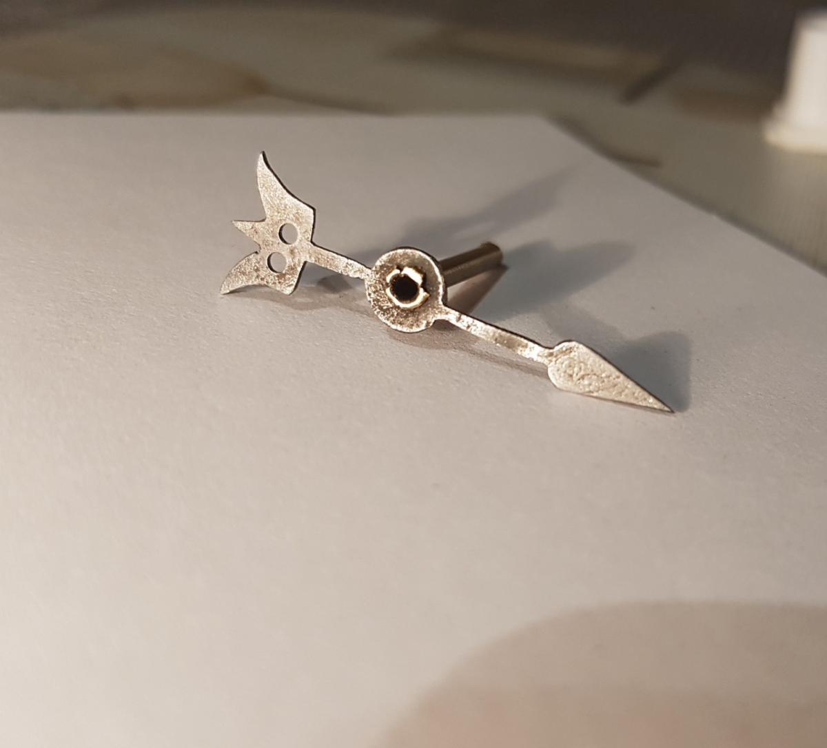

Yodek 2549 #508 Napisano 29 Grudnia 2018 (edytowane) Kocur..to ciut gorzej, bo pomimo kastracji gen włóczykijstwa zostaje;-) Miałam kastrowanego rudzielca - obskakiwał kotki jak gdyby nigdy nic. Wet się dziwił i mówił , że chyba "kawałek" ten-tego zostało :-POgłoszenia są, fejs zapuszczony będzie dobrze. Był widziany:-)Ruski to zawadiaki, no. ------------- "Łoksydacji" na dziś mam po dziurki w nosie. Ciężko. Wiertarki się boję, ręcznie polerować te ociupy małe ciężko. Pęseta niewygodna- mdleją palce od ściskania i na dodatek parzy :-/ Próbowałam ze dwa razy, a tak plamki w tych samych miejscach wyłażą. Nie mogę doczyścić. Na dziś mi się nie "kce" bo palce bolą.. Wiem - kulawej baletnicy rąbek gaci wadzi ;-) Edytowane 29 Grudnia 2018 przez Yodek 0 Udostępnij tę odpowiedź Odnośnik do odpowiedzi Udostępnij na innych stronach
longcase1 481 #509 Napisano 29 Grudnia 2018 Te plamy to miejsca nie wypolerowane do końca. Mówiąc szczerze ja nie mam zastrzeżeń. Tym bardziej że to ręcznie robisz:-) brawo;-) 0 Udostępnij tę odpowiedź Odnośnik do odpowiedzi Udostępnij na innych stronach
Yodek 2549 #510 Napisano 29 Grudnia 2018 Dziękuję za uznanie;-) Okazało się, że sekundnik to zdaje się rękodzieło. Na 100% oryginał niepowtarzalny chyba :-PPo wstępnym zdjęciu warstewki rdzy ukazała się stal ale bardzo chropowata. Jak na mój "warsztat" to niemożliwe jest wypolerowanie tej wskazówki tak naprawdę dobrze. Oksydowanie wyjdzie źle moim zdaniem i jeszcze ją złamię bo giętka bardzo..No cóż chyba marker pozostanie .. 0 Udostępnij tę odpowiedź Odnośnik do odpowiedzi Udostępnij na innych stronach
longcase1 481 #511 Napisano 29 Grudnia 2018 Markerem zawsze zdążysz. Pierw zrób próbę na gorąco;-) 0 Udostępnij tę odpowiedź Odnośnik do odpowiedzi Udostępnij na innych stronach
Yodek 2549 #512 Napisano 29 Grudnia 2018 Faktycznie... W zasadzie nie mam nic do stracenia przecież, mogę spróbować - dziękuję :-D 0 Udostępnij tę odpowiedź Odnośnik do odpowiedzi Udostępnij na innych stronach
longcase1 481 #513 Napisano 29 Grudnia 2018 Ciekaw jestem efektów:-) 0 Udostępnij tę odpowiedź Odnośnik do odpowiedzi Udostępnij na innych stronach
Yodek 2549 #514 Napisano 29 Grudnia 2018 Efekty nieprzewidziane! Pozwól Nauczycielu, że jak skiepszczę czernienie to pozwolisz mi wstydliwie schować sekundnik za siebie, spiec "buraka" i udawać że nic się nie stało ;-) 0 Udostępnij tę odpowiedź Odnośnik do odpowiedzi Udostępnij na innych stronach
longcase1 481 #515 Napisano 29 Grudnia 2018 (edytowane) To wtedy będzie marker:-))Ale myślę że będzie dobrze. Sama wskazówka jest nieco bardziej zmęczona więc cudu się nie spodziewam:-) Edytowane 29 Grudnia 2018 przez longcase1 0 Udostępnij tę odpowiedź Odnośnik do odpowiedzi Udostępnij na innych stronach

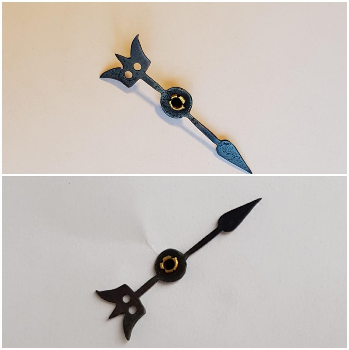

Yodek 2549 #516 Napisano 30 Grudnia 2018 . 0 Udostępnij tę odpowiedź Odnośnik do odpowiedzi Udostępnij na innych stronach
kiniol 2282 #517 Napisano 30 Grudnia 2018 No bardzo ładnie... 0 Porządek na serwisie o niczym nie świadczy. Często najlepsze usługi świadczone są przez geniuszy w totalnym bałaganie… Udostępnij tę odpowiedź Odnośnik do odpowiedzi Udostępnij na innych stronach
longcase1 481 #518 Napisano 30 Grudnia 2018 (edytowane) Idealnie...Brawo :-))Można zakładać na oś Edytowane 30 Grudnia 2018 przez longcase1 0 Udostępnij tę odpowiedź Odnośnik do odpowiedzi Udostępnij na innych stronach
Yodek 2549 #519 Napisano 30 Grudnia 2018 (edytowane) Dziękuje. Nie jest idealnie. Pod światło widać wżery w blaszce i nie jest gładko.Żeby mi longcase1 nie "kazali" to ZA NIC bym dziś nie próbowała ☺ P.S. - dlaczego mi nikt nie powiedział, że wygrzewanie wskazówki z tulejką mosiężną będzie z psikusami Hę? ;-)Zaraza szybko się zaczęła wybarwiać na krawędziach a środek ze względu na mosiądz wolnej się nagrzeje i zostaje niewybarwiony? Ja się pytam? ;-)Haha - ale była akcja - nadstawianie w try-miga środka wskazówki nad płomień żeby się dobarwiło :-P Edytowane 30 Grudnia 2018 przez Yodek 0 Udostępnij tę odpowiedź Odnośnik do odpowiedzi Udostępnij na innych stronach
longcase1 481 #520 Napisano 30 Grudnia 2018 Ma wżery jest stara i oryginalna. Kolor też jest odpowiedni ,wszystko ma ręce i nogi:-) To prawda że tulejka trochę utrudnia zadanie, dlatego lepiej to robić w korytku z wiórkami:-) 0 Udostępnij tę odpowiedź Odnośnik do odpowiedzi Udostępnij na innych stronach
Yodek 2549 #521 Napisano 30 Grudnia 2018 Gdzieś na "yout..e" widziałam jak małe drobiazgi leżały nie w korytku, tylko w łyżce z drobnymi wiórkami i tą łyżkę podgrzewano.. ☺ 0 Udostępnij tę odpowiedź Odnośnik do odpowiedzi Udostępnij na innych stronach
