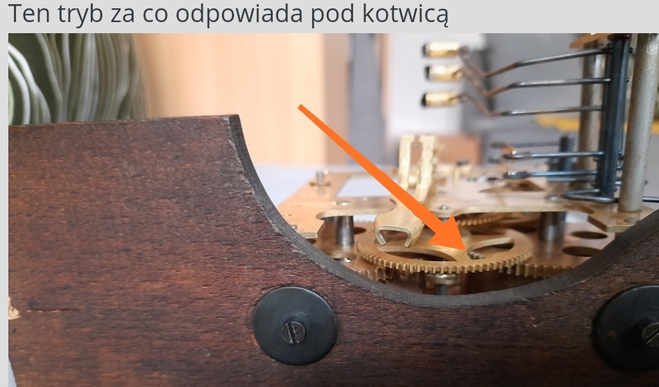

Miłosz Pakulski 641 #8492 Napisano 22 Marca 2021 Ten tryb za co odpowiada pod kotwicą 0 Udostępnij tę odpowiedź Odnośnik do odpowiedzi Udostępnij na innych stronach
mkl1 6809 #8493 Napisano 22 Marca 2021 to co pokazałeś to nie kotwica, a zawieszka wahadła 0 Pozdrawiam Mirek Udostępnij tę odpowiedź Odnośnik do odpowiedzi Udostępnij na innych stronach
Yodek 2549 #8494 Napisano 22 Marca 2021 (edytowane) Może Miłosz mial na myśli to koło? 🤔 Edytowane 22 Marca 2021 przez Yodek 0 Udostępnij tę odpowiedź Odnośnik do odpowiedzi Udostępnij na innych stronach
mkl1 6809 #8495 Napisano 22 Marca 2021 (edytowane) Pewnie tak, ale nie widzę z czym się zazębia...czyżby z bębnem? Miłosz zrób fotkę mechanizmu w pionie... Edytowane 22 Marca 2021 przez mkl1 0 Pozdrawiam Mirek Udostępnij tę odpowiedź Odnośnik do odpowiedzi Udostępnij na innych stronach
Yodek 2549 #8496 Napisano 22 Marca 2021 (edytowane) Z bębnem, jak dobrze pamiętam sprężynowce. Dawno takiego składałam i już nie pamiętam Miłosz jak dasz radę - zobacz z którym bębnem się to koło zazębia? Chyba chodu.. Edytowane 22 Marca 2021 przez Yodek 0 Udostępnij tę odpowiedź Odnośnik do odpowiedzi Udostępnij na innych stronach
Miłosz Pakulski 641 #8497 Napisano 22 Marca 2021 (edytowane) 5 minut temu, Yodek napisał(-a): Z bębnem, jak dobrze pamiętam sprężynowce. Dawno takiego składałam i już nie pamiętam Miłosz jak dasz radę - zobacz z którym bębnem się to koło zazębia? Chyba chodu.. 1 minutę temu, Miłosz Pakulski napisał(-a): 1 minutę temu, Miłosz Pakulski napisał(-a): Edytowane 22 Marca 2021 przez Miłosz Pakulski 0 Udostępnij tę odpowiedź Odnośnik do odpowiedzi Udostępnij na innych stronach

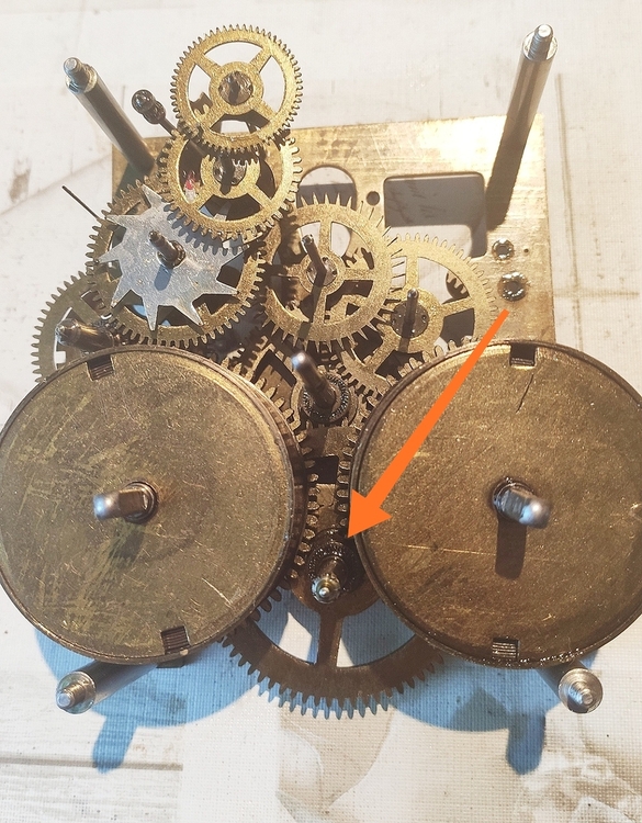

Yodek 2549 #8498 Napisano 22 Marca 2021 Znalazłam zdjęcie że swojego jak rozbierałam - to koło z toru chodu. Widać jak wieniec bębna zachodzi na zębnik latarkowy tego koła 0 Udostępnij tę odpowiedź Odnośnik do odpowiedzi Udostępnij na innych stronach
Miłosz Pakulski 641 #8499 Napisano 22 Marca 2021 1 minutę temu, Yodek napisał(-a): Znalazłam zdjęcie że swojego jak rozbierałam - to koło z toru chodu. Widać jak wieniec bębna zachodzi na zębnik latarkowy tego koła To zakończone było regenerowane ,tylko żeby jeszcze mnie nie skasował ponownie. 0 Udostępnij tę odpowiedź Odnośnik do odpowiedzi Udostępnij na innych stronach
Yodek 2549 #8500 Napisano 22 Marca 2021 (edytowane) Bo jak strzeli sprężyna w bębnie chodu to wieniec bębna zrywa, krzywi lub wyłamuje zęby tego właśnie koła najczęściej no i zęby z bębna też... Jak dobrze kojarzę bo nie miałam jeszcze takiego przypadku ani takiego zegara .. Jeżeli zegarmistrz dał Ci gwarancję to nie powinien ponownie kasować Edytowane 22 Marca 2021 przez Yodek 0 Udostępnij tę odpowiedź Odnośnik do odpowiedzi Udostępnij na innych stronach
