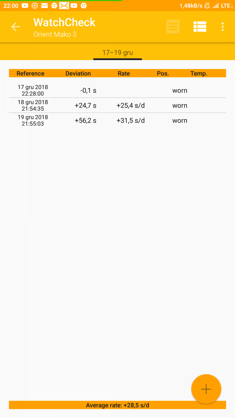

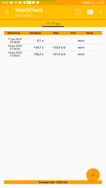

Novvy33` 5 #24 Napisano 19 Grudnia 2018 Robiąc w ten sposób uszkodzisz mechanizm...Teraz po męsku Zostaw do diaska ten zegarek i pozwól mu chodzić!! Nastaw, i zobacz po 24 godzinach jaka jest róznica, po 3 dniach, odkładaj na noc w róznych pozycjach....i zapisuj jakie ma róznice...I napisz w tym temacie za kilka dni, czy to jasne? No dobra a wiec po sprawdzeniu w aplikacji zrobiłem 2 pomiary które już pokazują że coś jest nie tak albo ja robię coś zle. Jednak mierzyłem co 24 godziny i wynik jest jaki jest. Zegarek przez noc miałem w 2 różnych pozycjach i bez różnicy przez noc przyspiesza kilka sek jednak w dzień chyba przyspiesza najwięcej. Co robić? 0 Udostępnij tę odpowiedź Odnośnik do odpowiedzi Udostępnij na innych stronach
Mariusz Kowalczyk 15 #25 Napisano 19 Grudnia 2018 Trzeba odwiedzić zegarmistrza, który zweryfikuje problem. Na tym etapie sam już nic nie zdziałasz. 0 Udostępnij tę odpowiedź Odnośnik do odpowiedzi Udostępnij na innych stronach
