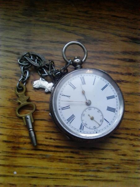

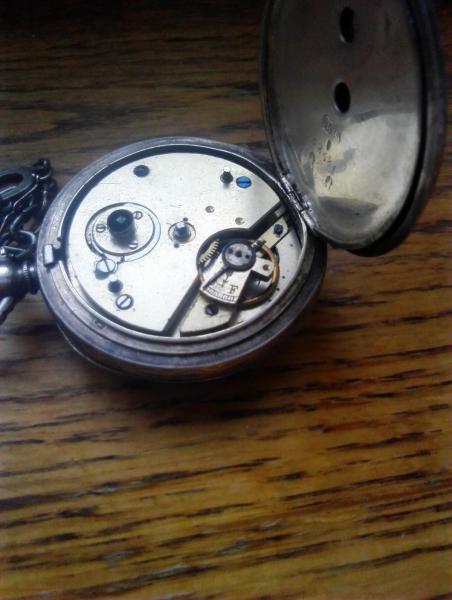

Witam Serdecznie , nazywam się Dawid Jankowski i chciałbym uczestniczyć w życiu forum .
Bardzo proszę o informacje lub sugestie dotyczące zegarka na poniższych zdjęciach
Witam również...
Jest to zegarek kieszonkowy w srebrnej kopercie z wychwytem cylindrowym i naciągiem kluczykowym. Wyrób szwajcarski, przeznaczony na rynek brytyjski, z mechanizmem prawdopodobnie firmy Buren.
Można datować okres kiedy to mógł powstać ? ustalić producenta ? Jest to pospolita kieszonka ?
pytam ponieważ moją "miłością" jest Omega , wiele mialem na ręku i w rękach żadnej w posiadaniu wiec ten najprawdopodobniej pojdzie do kogoś a moja dotychczasowa wiedza nie pozwala nic o nim napisać.
Gdzie mogę ten zegarek wycenić (mieszkam w małopolsce 40 km od Krk) i czy mozna chodz w przyblizeniu zrobić to mobilnie.
Zegarek jest na chodzie po nakręceniu około 30 godzin
Napisałem, że wygląda na Bürena.  Produkowane były długo, bo nawet do ostatniej dekady XIX wieku... na rynek brytyjski.
Pod tarcza na godzinie 6 sa tak jak by dwa małe stojące lwy , to samo wybite na kopercie . Iwydaje mi sie dziwna.próba srebra 935 ?
Próba 935 jest OK. Zdjąłeś tarczę? Tam powinna być wybita nazwa firmy. To nie są lwy tylko niedźwiedzie, czyli szwajcarskie punce z okresu 1880- 1933, więc datowanie masz... po 1880...
Nie , nawet nie wiem jak to zrobić ...?
Rozumiem , że otwieram przód zegarka i (teraz problem bo trzeba ściągnąć wskazówki tak by ich nie uszkodzić ) , nastepnie tarcza ??? powinna zejść sama ?
Tarcza pewnie uest super hiper delikatna a nie chcial bym uszkodzić bo jest w idealnym stanie.
No to zostaw, bo możesz uszkodzić... No ale masz już jakieś wiadomości do opisu...a wartość, rynek zweryfikuje... ;)
Jeszcze o próbie... Na rynku szwajcarskim, od 1880 dozwolone było wykonywanie kopert ze srebra w próbach 800 i 875. Na rynku Brytyjskim minimum to 925, więc wyroby szwajcarskie eksportowane na rynek brytyjski posiadały próbę 935...
