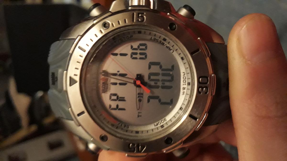

Witam
Od kilku dni jestem użytkownikiem Timex'a model IronMan T5K404, po pierwszych dniach użytkowania, stwierdziłem nie aktywowanie się ustawionego alarmu, a dokładniej dźwięku alarmu. Nie ma również dźwięku przy naciskaniu przycisków i dźwięku cogodzinnego, choć tych dwóch ostatnich funkcji, możliwe, że nie posiada ten model.
Jeszcze mam pytanie, czy ten model zasilany jest dwoma bateriami, na dekilku ma napisane CR2016 + 364 Battery.
Proszę o pomoc i z góry dziękuję
Marcin
Baterie są dwie, bo jedna zasila moduł analogowy, a druga cyfrowy. Co do dźwięku, to sprawdziłbym sprężynkę, która powinna łączyć moduł z głośniczkiem piezoelektrycznym na deklu.
Dzięki wielki. Tak też myślałem, że będą dwie. Ciekawi mnie jeszcze ten dźwięk głównie alarmu (co godzinę i przycisków - nie jest tak ważny) Może będzie tak jak piszesz, że to połączenie z "głośniczkiem" jest felerne.
A orientujesz się z którego roku jest to model?
Na Amazonie podają 2013.
Dzięki. Czyli wizyta u zegarmistrza i może będzie wszystko dobrze. Dziękuję :)
Dzięki, okazało się, że poprzedni właściciel nieumiejętnie wymieniał, lub powierzył wymianę baterii. Wizyta u zegarmistrza i wszystko w porządku.
Pozdrawiam :)
