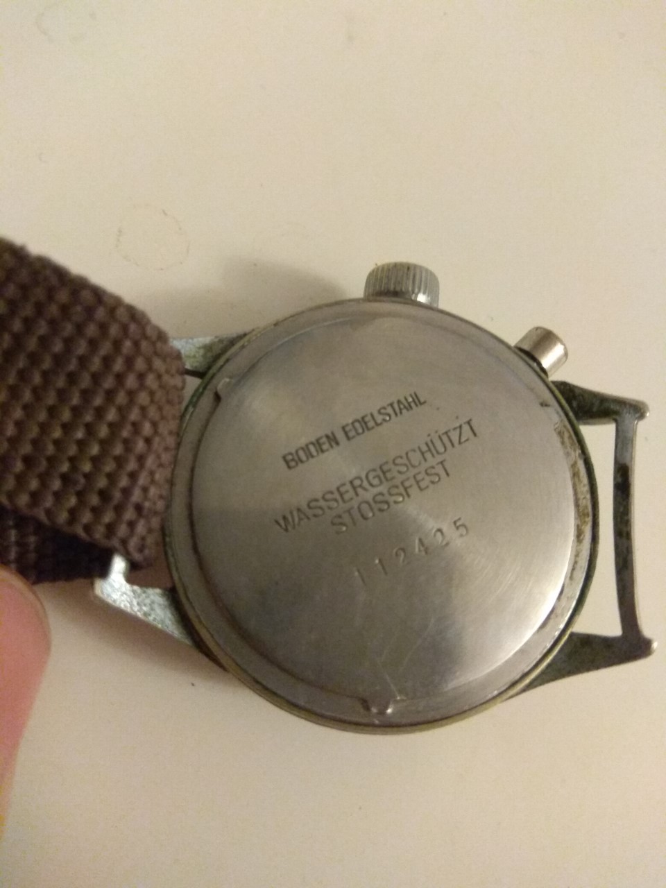

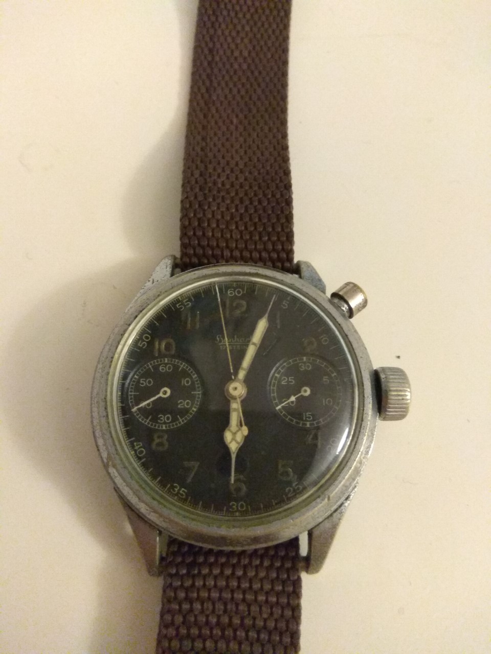

Witam wszystkich na forum. Zwracam się z prośbą o ocenę autentyczności tego zegarka. Z góry dziękuję za wszelką pomoc :)
Czy to jest mono pusher?
Nie widać...
Ta to na pewno ten z jednym przyciskiem
Po lewej stronie są sekundy które idą cały czas
Po prawej 30 minutowy licznik - stoper główny to wiadomo
przycisk to start/stop/reset
No to ciekawa rzecz...
No to fajna, nietypowa rzecz warto się zaopiekować
Z zewnątrz wygląda ok, ale poka, co masz w środku. Sądząc po tych 2 zdjęciach, sekundnik zmieniany ale prawie zgodny. Luneta nieoryginalna, chyba że zdjęta i leży u lakiernika ;) a ja nie widzę na małym ekranie. Dekielek możliwe, że ok, bo widziałem już i takie, i z małymi napisami. Na pewno oryginał, tylko nie wiem, czy od tego modelu. Koronka ok, Luma też wygląda prawidłowo, więc chyba nie malowana, ale sprawdź, czy nie ma śladów po malowaniu masy jakimś mazakiem i czy na tarczy nie ma wytarć nalotu wokół cyfr.
Generalnie to świetny zegarek, jedno z moich marzeń. Właśnie monopusher, który jest cenniejszy i rzadszy. Tak czy inaczej, nawet jeśli ma sekundnik i bazel od innego modelu, to warto go przygarnąć i otoczyć opieką, bo to już ginący gatunek. Zwłaszcza, że i tak 90% tych zegarków na rynku ma więcej niż dwoje rodziców.
