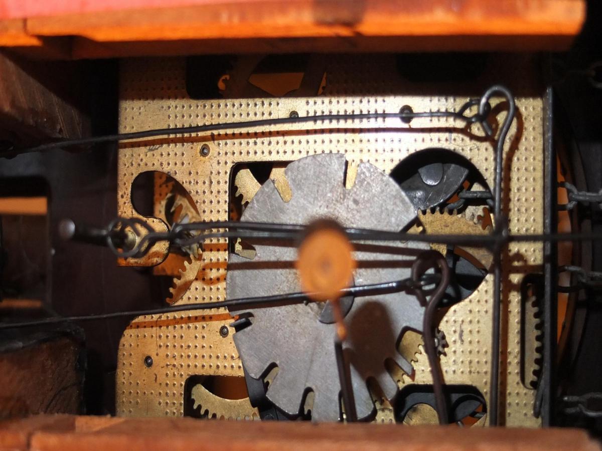

Zrobiłem dwa zdjęcia mechanizmu bez wyjmowania ze skrzynki. Na jednym trochę widać kotwicę.
Sprawdź, czy po przechyleniu w którąś stronę zegar chodzi lepiej. Jeżeli tak - należy wyregulować kotwicę. W tym zaawansowanym mechanizmie robimy to wyginając drucik drążka kotwicy.

Sprawdzałem już wszystkie możliwe położenia zegara. Zastanawiam się czy nie przygiąć trochę kotwicę. Zauważyłem, że jak obracałem kołem wychwytowym (tak chyba się nazywa fachowo) to czsem udaje się je obrucić bez zaczepienia o końcówki kotwicy.
Najpierw spróbuj to, o czym pisałem. Wyginanie palet to ryzykowny zabieg i trudny do odwrócenia. A jeżeli już, to należy go robić po przeszlifowaniu palet i zębów koła wychwytowego.

W ciągu ostatnich dwóch miesięcy wyrysowałem już na ścianie swego rodzaju podziałkę  :), która określa w jakim położeniu zegar pracuje najbardziej równomiernie. Sprawdzałem też poziomicą różne odchylenia od pionu tj. ściany, na której jest zawieszony. Ten zegar prawie 30 lat temu został wyrzucony do na strych, właśnie z tego powodu, że nie można już było go ustawić. Przed świętami postanowiłem z nim powalczyć ale chyba zostanie na ścianie tylko jako ozdoba garażu :mellow:,
Naj prędzej masz wyrobione otwory łożysk osi kotwicy i koła wychwytowego. Podejrzewam też że na kotwicy są wycięte progi w wskutek zużycia.
Żeby usunąć te usterki trzeba trochę wiedzy fachowej i ciut praktyki .
Przecież napisałem to już na początku... Kotwica jest zużyta i wymaga wymiany... Ma wyjechane rowki i nie posiada już płaszczyzny impulsu, albo posiada jej marne resztki...

Zgadza się, na kotwicy są takie jakby minimalne wyżłobienia ( ok 0.1 mm może nawet mniej ) spowodowane przez zęby koła wychwytowego. Sądziłem. że jak podegnę trochę kotwicę to załatwi to sprawę i zegar jeszcze będzie chodził.
Te ślady trzeba zeszlifować a potem wypolerować na lustrzaną powierzchnie. Następnie ustawić kotwicę względem koła wychwytowego.
Samo wyszlifowanie kotwicy raczej jestem w stanie przeprowadzić, gorzej z tym ustawieniem kotwicy, bo nie do końca rozumiem co masz dokładnie na myśli.
Pisałeś że przegiołeś ta kotwicę..... dobrze by było żebyś przywrócił pierwotny krztałt oczywiście usuń wytarte progi i wypolerować

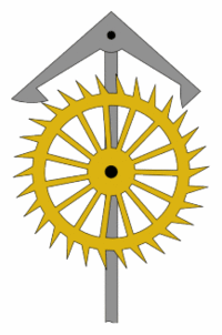

https://de.wikipedia.org/wiki/Hemmung_(Uhr)#/media/File:Hakenhemmung_02.tif
Tak ma być...
To nie ten... tam jest z kotwica z blachy...
Wiem z blachy ale ogólnie geometria ta sama
