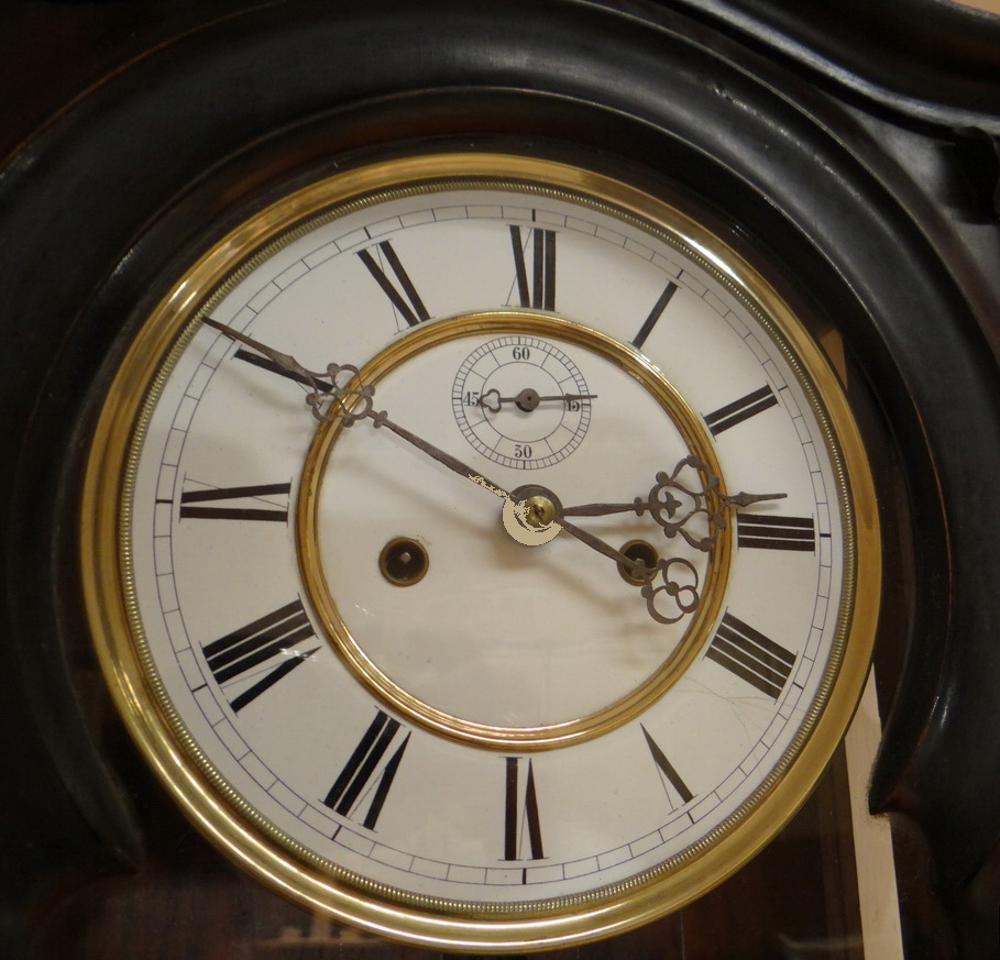

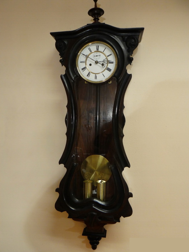

Dzień Dobry. Proszę o pomoc w identyfikacji manufaktury i rocznika mojego zegara. Nie ma sygnatury, ale po stylu rozpoznaję, że jest to zegar wiedeński. Dziekuję za pomoc.
Zaraz tam "wiedeński". Dolnośląski zapewne (wczesny A.W.?). Poprosimy o zdjęcia wieszaka mechanizmu, górnego okucia wahadła, kotwicy. Uprzedzam, że z rozpoznaniem może być problem, jak dotąd jest "wielorasowy".

Zegar ma jeden , DUŻY , poważny brak ... ale sprzedający uważał , że zegar kompletny i tylko zachęcał , by się licytować i podbijać cenę !!!
Taki sam zegar , na forum już jest i na jego temat jest wszystko .
Ps. daję zdjęcie , żeby było jasne , co brakuje i że wprowadzono Ciebie w błąd
Tak jak piszesz , to jest  A.W .
Dla mnie , pokazane zdjęcia , się zgadzają z tym stwierdzeniem . Oczywiście dodatkowe zdjęcia , mogą wnieść coś , co bardziej to potwierdzi . np. zdjęcie przedniej płyty werku.

Sprzedający uprzedzał w ogłoszeniu, że brakuje mu zdobień (lub wieżyczek) na szczycie zegara.
Zegar jest piękny, dobrze chodzi, ma kapitalny gong i przede wszystkim idealnie pasuje stylem i kolorem do pozostałych mebli i całego wystroju salonu - dlatego go kupiłem i raczej nie czuję się oszukany.

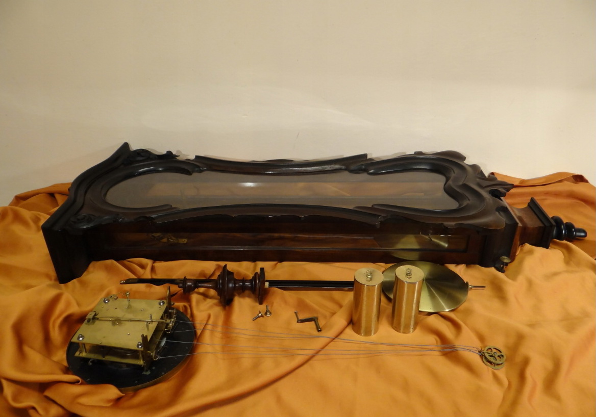

Wejdź w dział ,,Identyfikacja zegarów - jak zadać pytanie by otrzymać odpowiedzi ,,
Tam pokazano jak wyjąć mechanizm .... wcale nic nie rozkręcasz !!!  Ale ostrożnie i z głową !!!
Jeśli zegar wisi  . to  zdejmujemy ciężarki ...a dalej odkręcamy dwie śrubki i wysuwamy mechanizm . Wahadło zostaje .
Wkładamy w kolejności odwrotnej.
Ale fakt , by zrobić zdj. przedniej płyty , to jednak trzeba zdjąć wskazówki i tarczę , więc to możesz odpuścić . Ale uda się , porobić zdjęcia elementów mechanizmu , z różnych boków , byle wyraźne i w dobrym świetle !!!
Proszę ,, fantazję ,, odrzucić , przy rekonstrukcji korony !!!!!!  Czasami ,, cuda ,, widzimy , ale to masakra i płakać tylko !!!!
Ps. Ciekawe , jak ten zegar transportowano ???  Obawiam się , że wszystko było w środku pozakładane i w paru miejscach taśmą poprzyklejane .

Sprzedawca przywiózł osobiście do mnie do domu swoim samochodem w stanie rozłożonym (jak na zdjęciu). Złożył na miejscu i uruchomił. To chyba duży plus.
W międzyczasie trochę doktoryzowałem się na rożnych forach i faktycznie, zegar wygląda na wczesny Willmann.

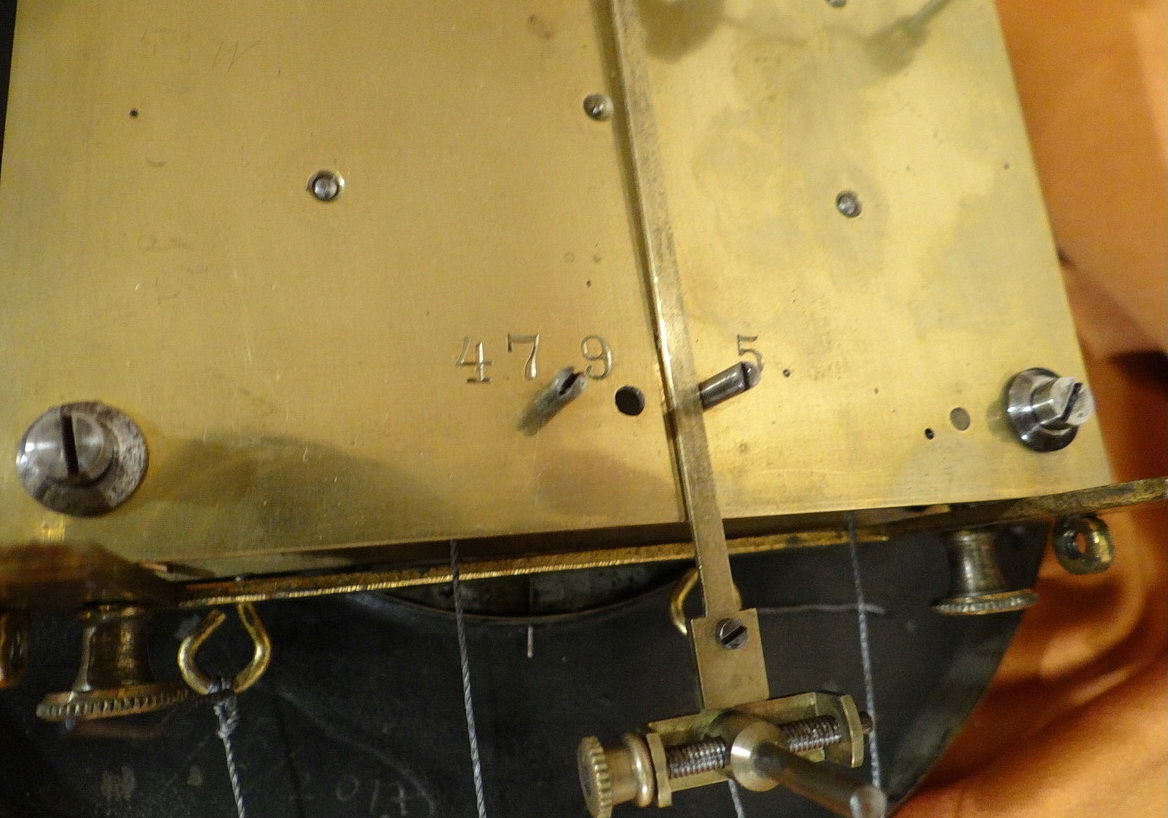

  Błąd w Twojej ocenie wieku zegara . To raczej późny Willmann !!!
 Bo do numeracji 40 tyś. produkował około 2,5 tyś. rocznie . A w ostatnich latach , przeżywał prawdziwy bum ( inne miały wówczas kryzys ) i wówczas 7,5 tyś rocznie .

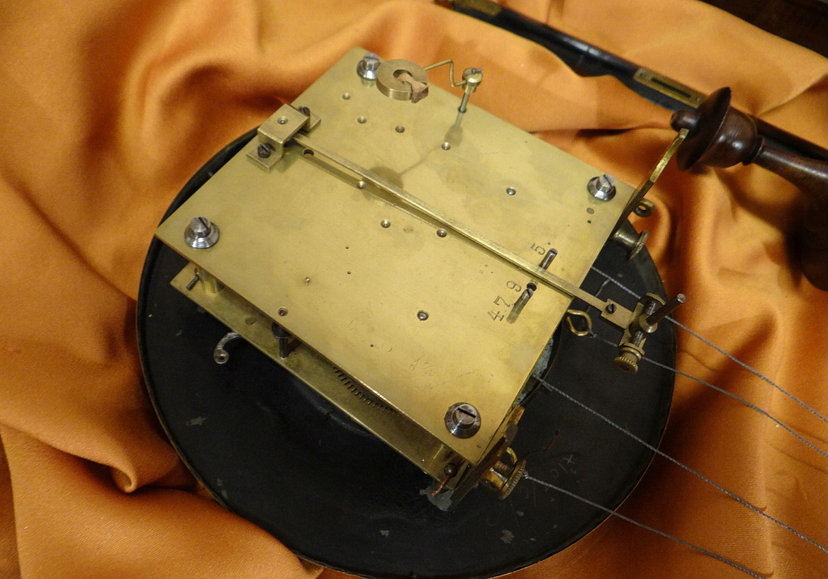

Cytowałbym artykuł o produkcji w fabryce Willmanna z dużą ostrożnością (wychodziłoby, ze powstał koło 1889 roku). Ten werk ma raczej cechy wczesnych konstrukcji. Później pojawiają się: trzyczęściowy mostek kotwicy, ażurowy regulator widełek, wzrasta ilość łożysk nastawnych no i inne wskazówki. A numeracja ich wyrobów jest bardzo pokręcona.
Zgadzam się !!!! Numeracja i jej datowanie , jest bardzo uproszczona . Może kiedyś , ktoś to wyjaśni i naprostuje . Sądzę , że to około tego roku co podajesz , czyli na początku tego bumu . A skoro interes rozkwitł i aż tak wzrosła produkcja , to ruszyły się te zmiany. Więc może błędne myślenie , ale skoro dotychczas wiadomo , że od 40 tyś nastąpił nagły wzrost produkcji , to sądzę , że są to werki jak z wcześniejszego okresu . Bo numer 47xxx pokazuje jakby pierwszy rok tego przyspieszenia .
Z tego, co się naczytałem na forum NAWCC (także z udziałem taranta :)), fabryka Willmanna powstała w połowie 1871 roku – i to jest pewnik. Działała do roku 1899. Wyprodukowała w sumie 110.662 zegary. Początkowo produkowała ok. 2100 zegarów rocznie, a od 1890 do 1899 ok. 4,5 tys. zegarów rocznie. Na początku nie sygnowała mechanizmów. Od numeru ok. 9531 sygnowała jedynie literami "A. W. & Co.". Od numerów 13035 do 30934 sygnaturą była korona bez tarczy (logo zostało zarejestrowane w 1891 roku, ale mogło być używane wcześniej). Od numeru 39697 pojawia się korona z tarczą.
W piątek odważę się rozebrać zegar i zrobić fotki w pełnym słońcu :rolleyes:.  Prześlę do oceny, bo zaczynam się wciągać.
