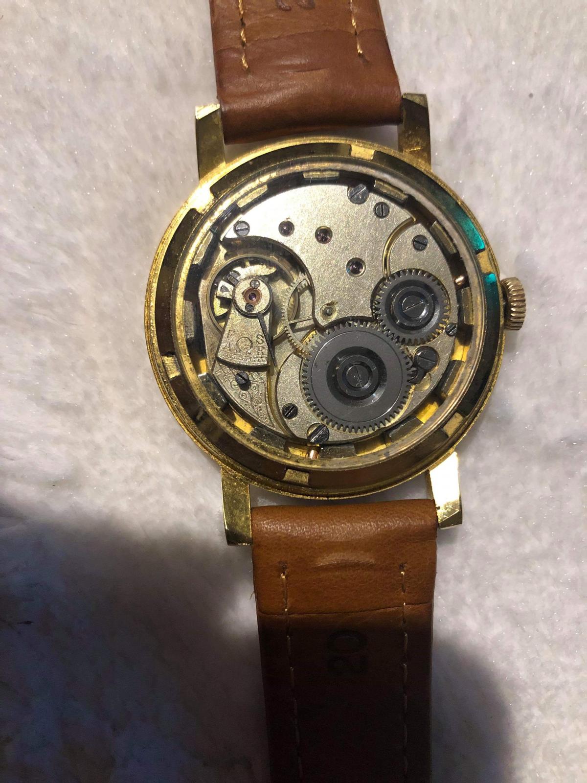

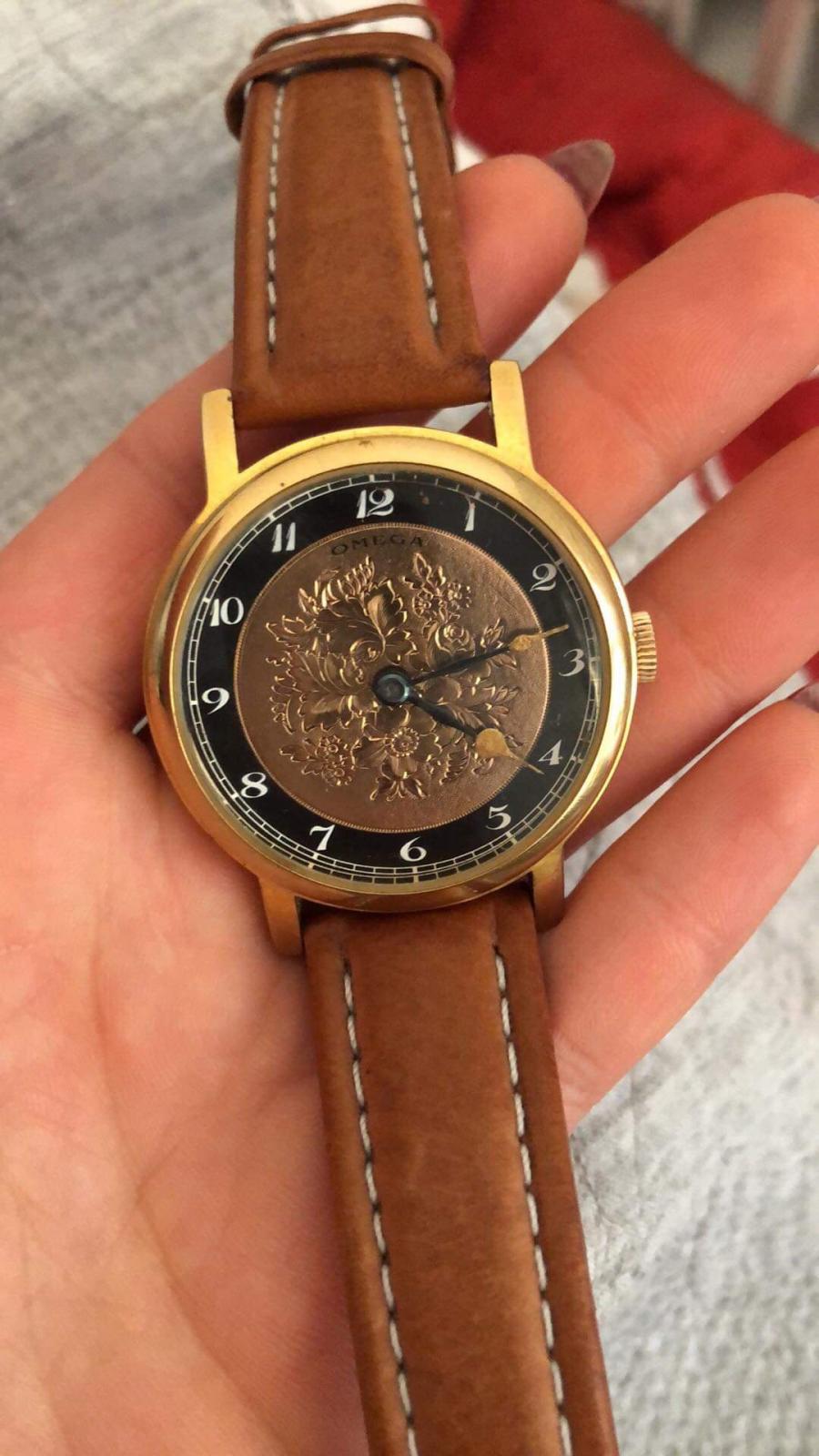

Witam. Zwracam się z prośba o pomoc jakiś czas temu dostałem od wujka zegarek sygnowany firma OMEGA ale za żadne skarby nie mogę znaleźć jaki to model i czy jest orginalny był bym bardzo wdzięczny w rozgryzienia zagadki

Nie jest to zegarek Omega, być może kiedyś mechanizm sam siedział w jakiejś Omedze kieszonkowej starej, ale nie mam pewności, nie spotkałem się z takim werkiem plus brak oznaczeń..
czyli ten napis który widnieje na tarczy to wskazuje tylko na użyty mechanizm?
Ta tarcza koperta itp nie są produktem Omegi,.generalnie wartość całości sentymentalna.
To jest zrobiona przez kogoś pasówka - koperta tarcza jak kolega wyżej napisał są dopasowane (nie Omegi) mechanizm jest oryginalny Omegi sygnowany na mostku balansu znaczkiem Omega
Nie, wskazuje ze ktoś chciał by taki napis tam się znalazł.
Też nie widziałem takiego mechanizmu Omegi, zegarek to radosna twórczość jakiegoś zegarmistrza, czyli wszystko z innej parafi z napisem "Omega".

Dziękuje bardzo za pomoc ;) nawet nie myślałem tutaj o wartości zegarka tylko co to naprawdę jest ;) prezentów się nie sprzedaje ;)

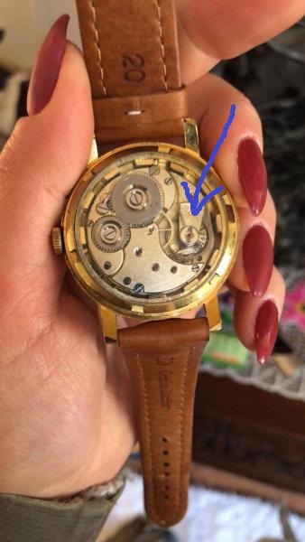

Paweł, a nie wydaje się Ci ten znaczek "kulawy"? :)

Jest OK to na 100% mechanizm Omega
Teraz widać lepiej.
Wyglada namechanizm Omegi, reszta jak wyżej napisano.
