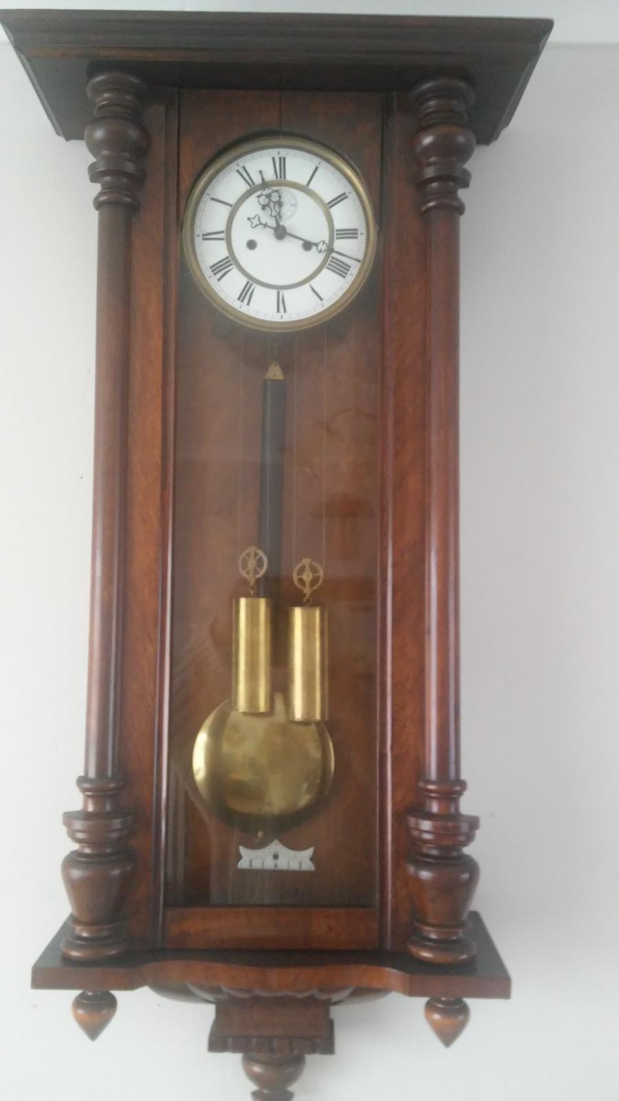

Dzień dobry.
Mam na imię Adam.
Pozdrawiam wszystkich,którym do szczęścia wystarcza w ciszy tykanie zegara.

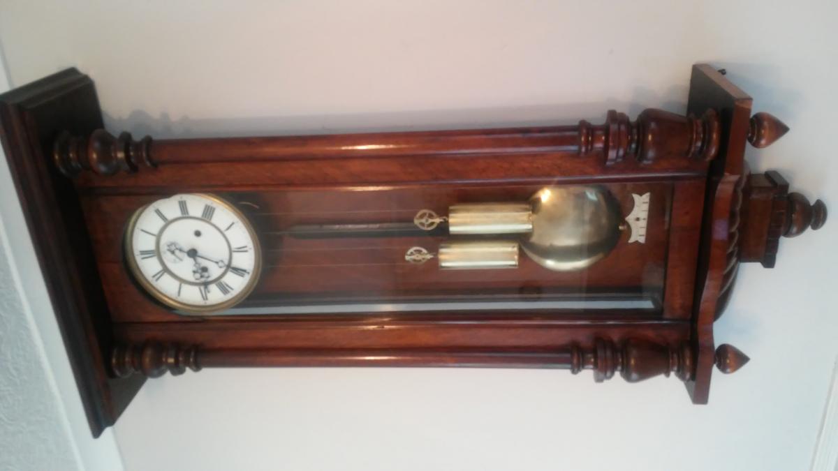

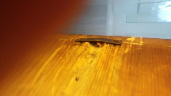

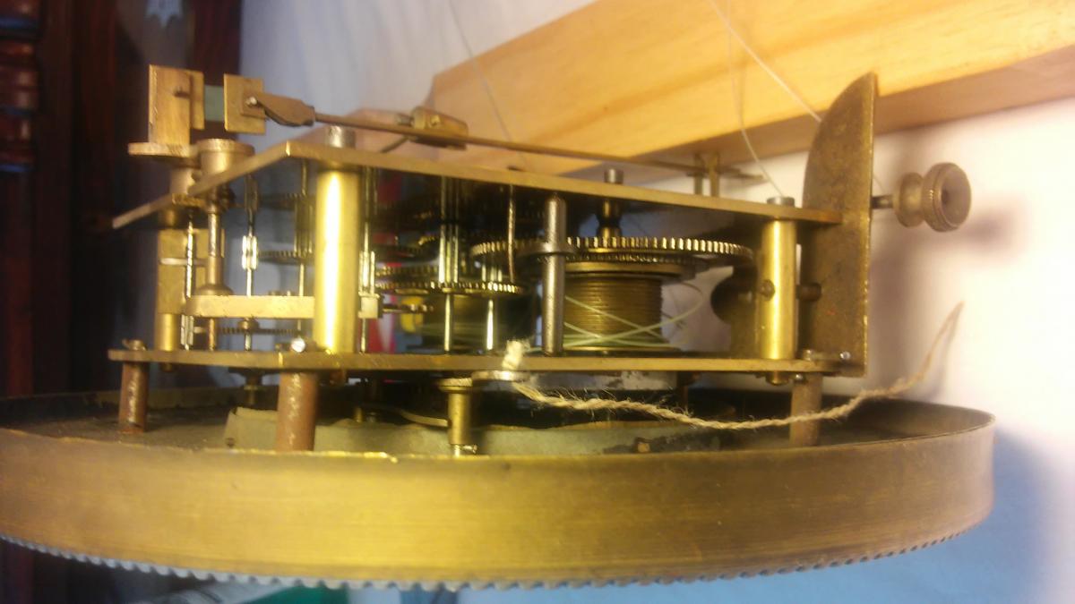

Otrzymałem w spadku kilka zegarów ściennych. Jeden z nich prawidłowo odmierzał czas i bicie . Niestety w dniu dzisiejszym zaprzestał bicia.
Czy naprawa w własnym zakresie będzie możliwa - moja wiedza ogranicza się jedynie do drżenia serca gdy widzę piękny zegarek.
Załączam zdjęcie - jeżeli będzie ktoś mi w stanie pomóc dołączę zdjęcia werku itd.
Ps.Przestał też chodzić.
Trudno zgadywać, ale nasuwa się podstawowe pytanie - zegar był na przeglądzie, myciu u zegarmistrza?
No , jeżeli będziesz zdeterminowany , to naprawa własna jest możliwa . :)
Popatrz i poczytaj nieco na forum , np. temat ,,porady potrzebuję ,, a dojdziesz do wniosku , że jest to możliwe.
W każdym razie przegląd i smarowanie chyba jest konieczne !!!
Na , ten moment , to sądzę , że mechanizm bicia źle się ustawił i zablokował bicie . A w efekcie tego , po jakimś czasie wpłynęło to , na zablokowanie chodu .
Spróbuj wsunąć dłoń , z prawej strony tarczy i na boku mechanizmu wyczujesz dźwigienkę zwalniania bicia ( no chyba że masz do niej przywiązany sznurek , to łatwiej ) Porusz nią .
Jak nie pomoże , to zdejmij wagi , przekręć wskazówkami o godzinę ( kręcić tylko minutową i tylko do przodu ), Jeśli nie można , bo jest jakiś opór , .. to nic na siłę , ,,, jak idzie , to OK , jak nie , to jednak coś  zablokowało mechanizm !!!
Można wówczas spróbować powiesić wagi ponownie . Puścić wahadło i sprawdzić tę dźwigienkę   bicia ponownie . Być może , że zegar ruszy !!!

Cześć Yodek.
Dziękuję za zainteresowanie . Na 100 % nie był od przynajmniej kilku lat.

Dziękuję za odzew i szczegółowe informacje. Zrobiłem tak jak napisałeś. Sznureczek doczepiłem - bo faktycznie ułatwia dostęp. Byłem bardzo nie pocieszony że nagle zaczęły się z nim problemy. Ale dzięki temu odświeżyłem skrzynkę , przeczyściłem gliną i octem odważniki, wahadło oraz kółeczka wiszące na żyłce(nabrały pięknego starego blasku) . I tu mam pytanie , czy orientujesz się może jak było w originale(te żyłki wyglądają koszmarnie) , czy były  tam łańcuszki  - jak tak to jakie. A i najważniejsze - wisiał na ,,włosku'' - przeniosłem zaczep wyżej . Bo nawet nie chcę myśleć co mogło się wydarzyć - zegar jest pamiątką i darzę go olbrzymim sentymentem.Poczytałem już na forum - spróbuję . Chcę się tylko do tego dobrze przygotować. Swoją drogą już dawno nie miałem tak przyjemnego dnia - grzebiąc, czyszcząc itd.
Ps. Idzie już godzinę , zbiera się ale nie bije - dobre i to .

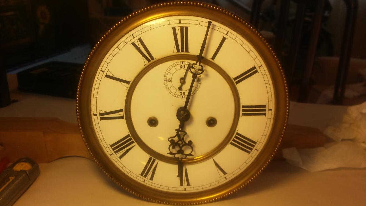

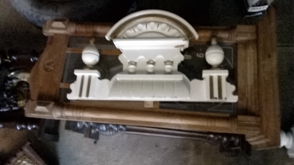

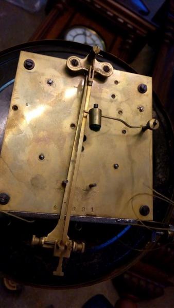

Poproszę o wiadomości tego zegara .
- na ile jest zgodny z oryginałem
- czy była jakaś wieżyczka do niego ( jaka?)
- czy wahadło jest oryginalne - jest tak perfidnie skrócone
- z jakiego okresu pochodzi i jakiej firmy

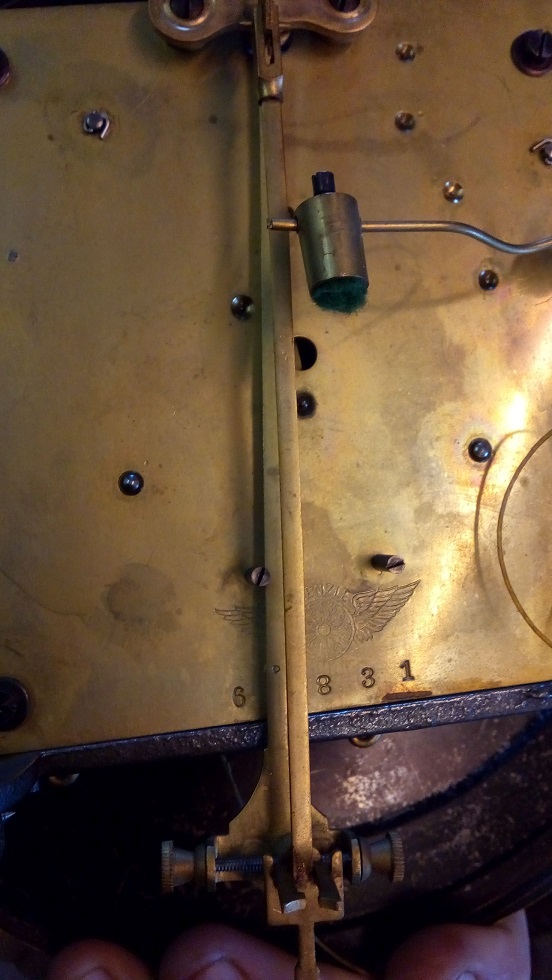

- na werku widnieje nr 26617
Będę wdzięczny za każdą informację i sugestię dotyczącą tego zegara.

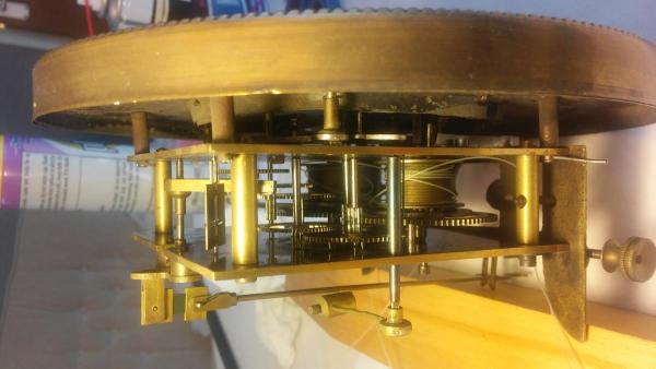

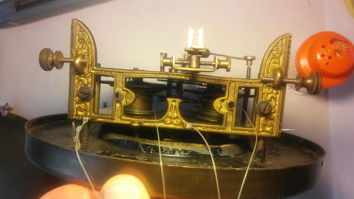

A zamieść zdjęcia mechanizmu zrobione od tyłu, z widoczną całą górną częścią wahadła i regulatora oraz górnego końca tej drewnianej części wahadła. Wskazówki, wieszak są OK. Jak wyglądała korona? Bóg raczy wiedzieć. Zwykle producent oferował ich co najmniej kilka do jednego wzoru skrzyni.
PS. Splątane, nachodzące na siebie na bębnie linki to też doskonały pretekst do złej pracy mechanizmu :)
Piotr
A tak przy okazji. Co to jest? Becker z Braunau?
Linki w oryginale były z kiszek zwierzęcych, zwykle baranich. Obecnie też takie można dostać, ale "dla spokoju i finansów" polecam plecionkę nylonową, pierwotnie przeznaczoną do analogowych skal w radioodbiornikach. Żyłki wędkarskie itp są zbyt elastyczne i niemiłosiernie się plączą.
Zegar już powiesiłem i chodzi już ponad 2 godziny. Sprawdzeniem linek i zdjęciem mechanizmu zajmę się jutro.Wahadła zamieszczam zdjęcie.

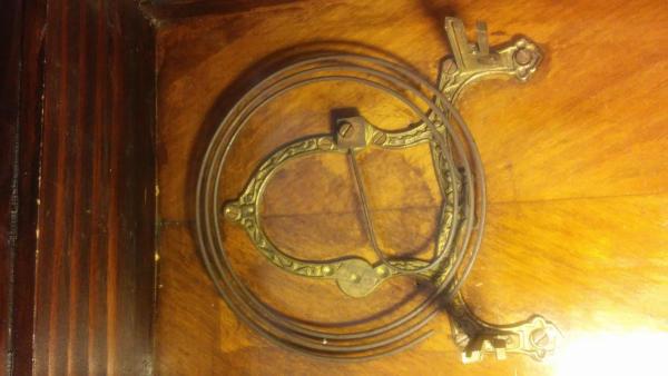

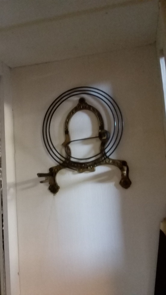

To jest Schlenker Kienzle z przełomu XIX wieku, wszystko jest oryginalne. A korona? Tu masz przykłady z 1908 roku.
post-6402-0-53105800-1551454952_thumb.jpgpost-6402-0-24683700-1551454953_thumb.jpgpost-6402-0-94167000-1551454953_thumb.jpg
Piotr
To wyglada na Kienzle, przeciez koledzy wiedza. Tu masz podobny mechanizm i korone na wzor. Pomalowany na bialo przez jakiegos idiote ale taka byla moda kiedys. Wskazowki zegara pewnie tez moga byc nie od  niego . Sa chyba lepsze niz byly w oryginale? Jaka jest srednica tarczy Twojego zegara?
Pozdrawiam.
attachicon.gifSchlenker_Kienzle 1908_102.jpgattachicon.gifSchlenker_Kienzle 1908_103.jpgattachicon.gifSchlenker_Kienzle 1908_099.jpg
Super . Teraz wiem czego mam szukać.
Pozdrawiam.

Dziękuje za wieści. To na biało to katastrofa - serce się kraje. Średnica tarczy to 18 cm.

Nie ma za co ;) . Tarcza mojego "bialasa" to 20. Schlenker Kienzle robili ciekawe zegary :). To, ze zostal pomalowany na bialo jest to niestety klopot . Nie bede tego odwracal. Nie daje to oczekiwanych efektow. Jesli sie da Twoj  zegar odrestaurowac. Powinienes sie rozejrzec za korona i skompletowac zegar by wygladal tak jak zostal wyprodukowany. Wskazowki tez beda do wymiany ale zachowaj te co masz. Pozdrowienia.
Wskazówki są oryginalne.
Piotr
Jesli sa to i lepiej :). Sa Ladne
Dziękuje za wszystkie wieści.Niestety zegar potrzebuje smarowania i kąpieli. Znowu się zatrzymał .Poczytałem na forum . Jako że są różne ,,prawdy'' chciałbym skonsultować czy następujące produkty będą odpowiednie.
- olej
- benzyna ekstrakcyjna ( ile czasu powinien moczyć się werk)
Czerralf - tarcza i obwódka aż biją łuną świeżości i urody.Czym ją doczyszczałeś chodzi mi o obwódkę mosiężną.
"Czerralf - tarcza i obwódka aż biją łuną świeżości i urody.Czym ją doczyszczałeś chodzi mi o obwódkę mosiężną."
Zegar byl w jednym domu od wielu lat. Tak sie zachowalo ;) Kiedys czyscilem wszystko preparatem " Brasso". Teraz szanuje stara patyne :)

No , to już wiesz o zegarze prawie wszystko  :)
Starą żyłkę zastąp linką , mocną i nie za grubą . Bębny mają rowek i w nim nawija linka . Ładnie , równymi zwojami obok siebie . Jak zwoje nachodzą na siebie , to mogą robić problemy z biciem .
Mechanizm do mycia rozbieramy i moczymy w Akrze ( mosiądz odzyskuje blask )
Nie oliwimy kół , zębatek i oski wiatraczka !!!
Trochę oleju dajemy na łożyska osiek ( widać na płytach małe wgłębienia , tam gdzie są ośki )
Jak chodzi wahadło ??? Prosto , czy soczewka wachluje - zatacza ósemki ???
Olej , nie za rzadki , bo szybko spłynie , no ale też nie gęsty , bo mechanizm bicia wyhamuje całkowicie .
Jak kilka lat nie chodził , to stary olej zasechł i jest tam gęsta maź .
Więc , jak nie chcesz na razie rozkręcać , to daj tyć rzadszego , By powrócił tam płyn , a nie gęsta maź !!!
No i bez pośpiechu !!!!  Tu wskazany jest spokój i czas !!!
Popatrzeć i jeszcze raz popatrzeć , a na pewno sam dostrzeżesz , to miejsce , które powoduje problem !!!

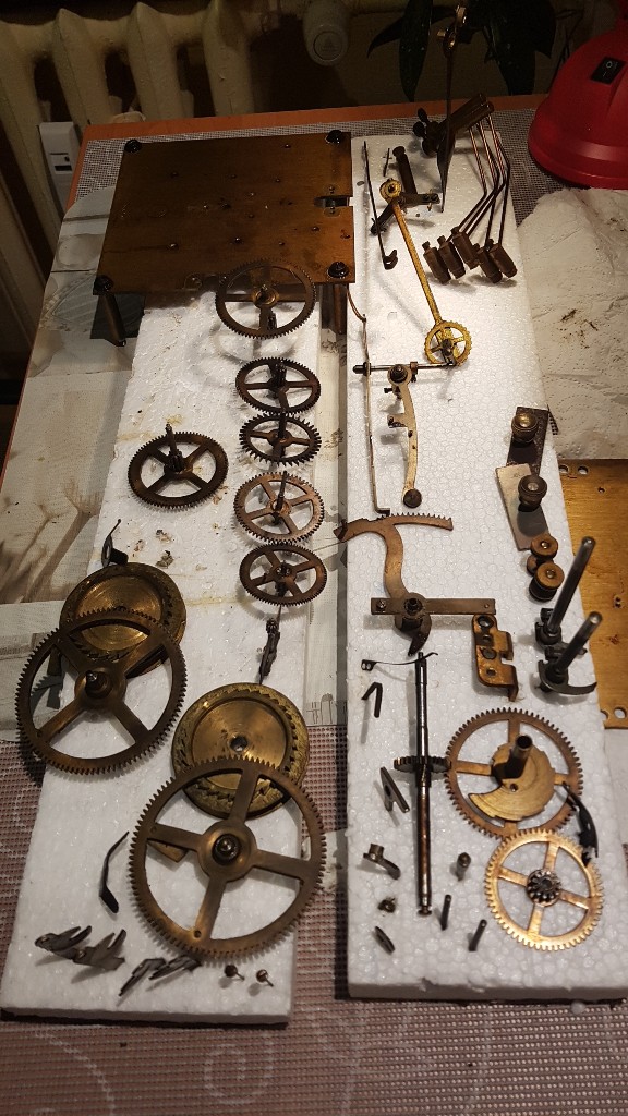

Do porządnego mycia mechanizm powinien być rozebrany kompletnie "do naga" czyli wszystko. Bez rozebrania nie wyczyścisz łożysk, które najszybciej będą ulegać zużyciu bez ich wymycia. Jak to mądrzejsi koledzy określają - bez całkowitego rozebrania mechanizmu, jego czyszczenie to jak kąpiel w slipkach i skarpetkach. Nic dodać ;-)
Jeżeli zdecydujesz się na mycie jak należy to potrzebny płyn, styropian i aparat fotograficzny (i szczoteczka do zębow).
Jakby co możemy instruować ale zastrzegam- JA jestem amatorka i jeśli zawierzysz kobiecie to ryzykujesz na własne życzenie.
Rozebrałam, czysciłam i odnawiałam kilka zegarów, a i tak za każdym razem potrzebuje pomocy "doświadczejszych" bo coś innego mnie zaskakuje.
Potrzebna anielska cierpliwość:-)
Z grubsza, obszar operacyjny u mnie wygląda tak:
