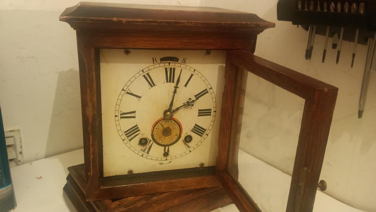

Przemyślałem i będę działał. Ale najpierw chciałem kupić jakiś tani budzik co by oswoić się ,przyzwyczaić palce itd.
Pojechałem dziś na pchli targ z zamieram kupna. Jakiś starszy jegomość nabył fajny budzik w momencie gdy podchodziłem do stoiska .Trochę mnie oziębiło ,bo miałem w zasięgu to czego szukałem. Ale pod starą półką na tym samym stoisku stał on - Winterhalder & Hofmeier Sch. Nie moglem z stamtąd odejść - sprzedawca z tych co nic nie urwiesz. No ale jest mój - będę miał co robić . Mechanizm wygląda nie najgorzej , budzik na pewno dzwoni. Może ktoś dysponuje takim wahadełkiem (soczewką) lub wie gdzie można je kupić . Z resztą będę wdzięczny za każde informacje o W&H Sch - Pozdrawiam.

Przejdę płynie do W&H Sch - pogrzebałem trochę w internecie i znalazłem w katalogu taką informację:
  Zegar stołowy, mechanizm mosiężny z funkcją alarmu, biała tarcza, rok 1870-1890. Z tego co jeszcze doczytałem to skrzynka z orzecha włoskiego.

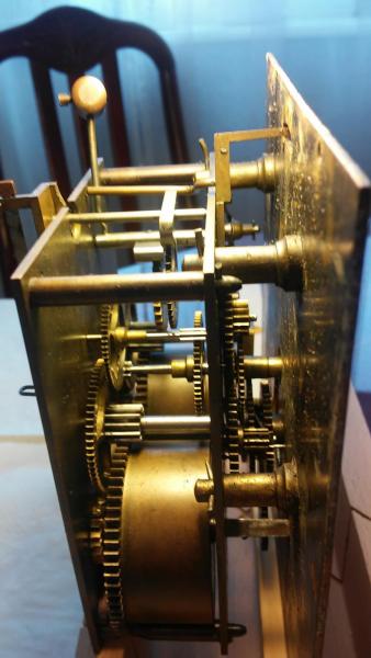

Ściągnąłem wskazówki . Wyciągnąłem werk, zastanawiam się nad kilkoma sprawami:
- czy ,,chód zegara ''bez wahadła nie powoduje rozregulowania mechanizmu
- czy pełne poluzowanie sprężyn można osiągnąć poprzez ciągły chód zegara
No i przepraszam za sformułowanie ,,mechanizm nie wygląda na skomplikowany''
Załączam parę zdjęć.
Nie spowoduje rozregulowania.
Po dłuższym czasie sprężyna chodu się rozładuje, ale sprężyna bicia raczej na pewno nie - więc
bezpieczniej jest "ręcznie" zwolnić sprężyny zanim rozsuniesz płyty.
Poszukaj na forum, było to kilkakrotnie omawiane.

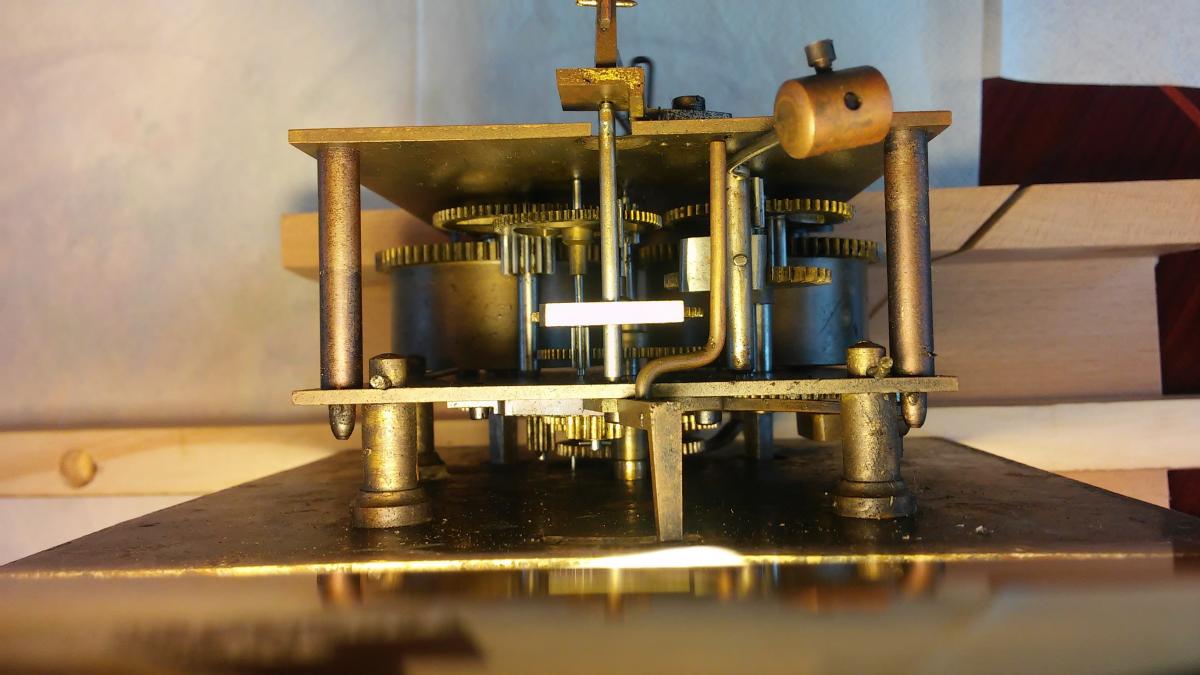

Chciałem zapytać o sensowność skonstruowania takiego ,,urządzenia''
Pozdrawiam.
Pewnie, każde ułatwienie sobie życia jest dobre... ale ja bym się bał takiej deseczkowej konstrukcji...
Bardzo proste i jak widać zdało egzamin . ;) Choć nie wiemy , ile prób mu nie wyszło .  ;)
Bo przyglądając się , to widać , że potrzeba czasem przesunąć blokadę korby , albo zaczepić haczyk o otwór na końcu sprężyny . Więc mały ruch w złą stronę i o mały wypadek łatwo .
Więc , dobra rzecz , bo pomocna , ale ostrożnie !
Ale , jak pamiętam , to Ty rozbierasz mechanizm . Więc , musisz najpierw zluzować sprężyny , które są już w mechanizmie . Jak mechanizm , sam się ,, wychodzi ,, prawie do końca , to już łatwo . Gorzej , jak jeszcze dość mocno napięta sprężyna . Odginając zapadkę blokującą bęben i odkręcając tylko kluczykiem , to czasem , może wysmyknąć się z palców .  ( trochę boli )
Taka większa korbka , ułatwiła by odkręcanie . Ewentualnie inne wynalazki ;)
