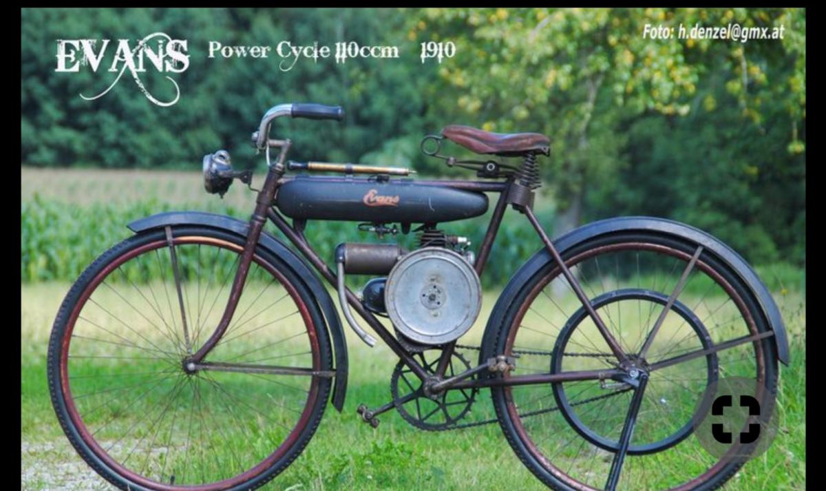

Hej.
Chciałbym zbudować dla siebie rower w takim stylu
Tylko z umieszczonym centralnie silnikiem elektrycznym a baterią w miejscu zbiornika. I tu moja prośba; z powodu ceny zastanawiam się nad akumulatorami zelowymi (są wielokrotnie tańsze niż litowo jonowe).
Czy ktoś kto się na tym zna, może mi podpowiedzieć czy takie akumulatory dadzą radę napedzać silnik 24v 250 w przez minimum dwie godziny i ich waga i rozmiar nie będą przytlaczające? Prosił bym o parametry które powinny mieć takie baterie. Myślałem o połączeniu (ze względu na niewielkie rozmiary) akumulatorów 12v szeregowo i rzędowo.
