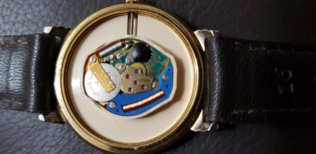

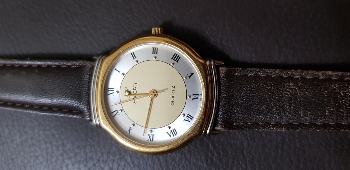

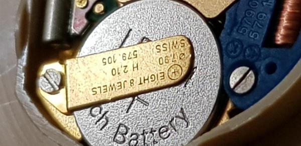

Chciałabym przywrócić życie pięknemu Enicar, z mechanizm Swiss 579.105  z 8 kamieniami.
Czy dostane poradę  jaki wybrać tańszy zamiennik mechanizmu zegarka aby pasował czpień od nastawienia czasu zegarka od starego mechanizmu do Nowego mechanizmu zastępczego.

Mechanizmy z reguły są dostarczane razem z wałkiem.
wałek trzeba skrócić i nakręcic koronkę. Czasem koronkę trzeba wymienić na pasującą.
Bardziej bym się martwił, żeby mechanizm pasował do pierścienia centrującego, pytanie też jak mocowana jest tarcza.
Optymalnie byłoby wymienić na ten sam model, pytanie tylko, czy go jeszcze produkują...
Miłego dnia!
Nikt raczej nie odpowie na to pytanie.
Jest wiele czynnikow wplywajacych na to czy mechanizm pasuje.
Chocby grubosc- wystarczy 1mm wiecej i nie trafisz walkiem w tubus.
Do tego wkladka ktora jest w dedykowanym wymiarze.
Najlatwiej znalezc taki sam drugi mechanizm albo naprawic obecny.
OMEGA SEAMASTER 300M
Nózki tarczy nie będa pasować. Szukać takiego samego werku lub naprawić ten...

A tych mechanizmów nowych już nie dostaniesz?
Boooooo google coś tam wypluwa:
http://www.watchpartssupply.com/eta-5791051-movement-discontinued-p-205.html
https://www.watchmaterial.com/eta-579-105-quartz-watch-movement/
Trzeba by tylko dostępność potwierdzić.
Ewentualnie coś zastępczego dobrać, ale tu moja wiedza już nie sięga :)
https://www.watchmaterial.com/eta-579-005-quartz-watch-movement/
