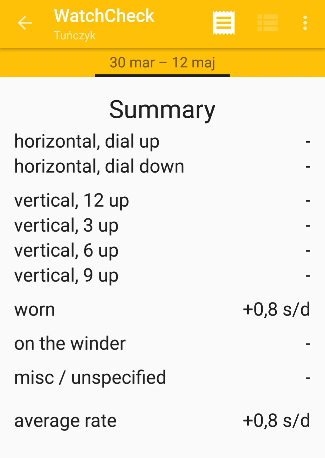

Poniżej odchylki po ponad 40 dniach, regulacja samodzielna, mechanizm 4r36 Seikopost-107633-0-47132100-1557694380_thumb.jpg

Poniżej odchylki po ponad 40 dniach, regulacja samodzielna, mechanizm 4r36 Seikoattachicon.gifScreenshot_20190512_225131.jpg
Fiu, fiu... Ładne :)
