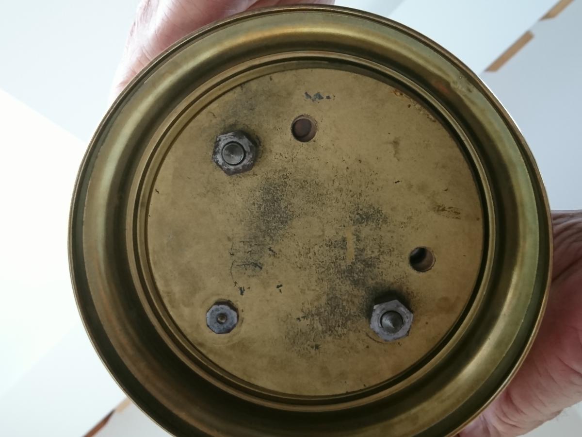

Śruba+ podkładka z tyłu podstawy (skręcająca górę z dołem) zastępcza, należy ją "podrasować" i będzie dobrze.
Taj, to ten poprzedni egzemplarz którego finalnie nie kupiłem
Ten zegar wydaje się być całkiem ok, pytanie co to za skaza na podstawie od frontu?
A jak powinien wyglądać ten element i jak go podrasować?
Tak, jak na zdjęciach poprzedniego :D
Ołki dołki. A w jaki sposób znaleźć taki element?
Jeżeli to jest tak ważne, to można coś takiego zrobić z mosiężnej śruby ze spiłowanym łbem. Bo gotowych, w przeciwieństwie do osłon włosa, nikt nie robi.

Rozumiem. Mi to nie będzie przeszkadzać. Choć zależy mi na pełnej oryginalności. W sumie do czego służy ten element? Łączy podstawę?
Usztywnia podstawę i trzyma górę z dołem w trzecim punkcie. Dwie nóżki plus ta śruba. Podrasować można robiąc fazę na podkładce, bo to było mocno pod kątem zakończone i spiłowując z główki śruby nacięcie na gładko, acz obło. Jak go będziesz miał, to wrzuć zdjęcie od spodu z widoczną nakrętką.

Dodatkowo miałem podesłać zdjęcia śruby mocującej podstawę od dołu. Czy trzeba bedzie spiłować górną cześć?

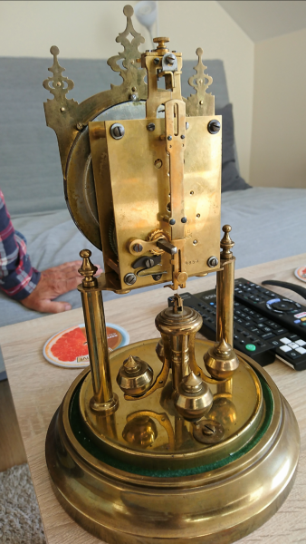

Tutaj zdjęcie tylnej płyty. Wymaga czyszczenia, regulacji i ogólnej konserwacji ale tym się zegarmistrz zajmie. Jak na razie chodzi tylko widzę, że się spieszy około 5 min na godzinę. Rozumiem, że trzeba skorygować nakrętką na wahadle. Pytanie w którą stronę kręcić i jak duży ruch wykonać?

Śrubka z podkładką i nakrętką jest oryginalna. W roczniakach montowanych w samej końcówce produkcji śrubki miały rowek na płaski grot wkrętaka. Żeby zegar trzymał prawidłowy czas to w tym wahadle trzeba prawie maksymalnie rozszerzyć kulki, jest czasem tak, że jak wahadło się kręci to prawie zahacza o słupki.
Ta śruba ma prawidłową nakrętkę, więc może wypuścili taką serię (choć nie widziałem). Zostaw ją IMO w spokoju.
Podwójne otwory w podstawie dla uzyskania uniwersalności, w zależności od modelu jedna, lub druga para się przydawała.

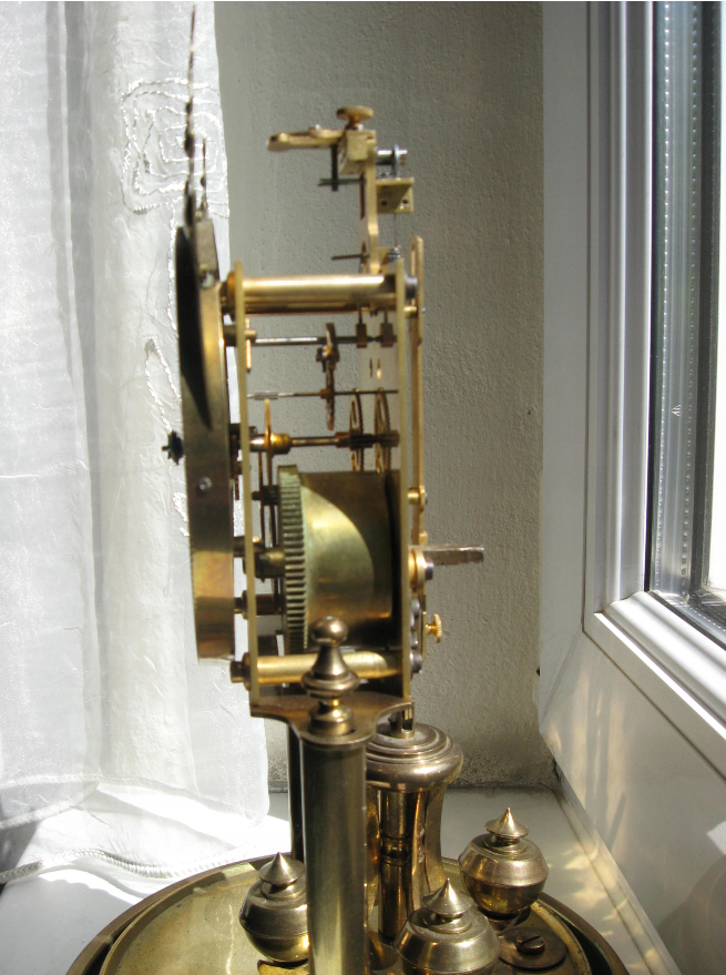

No, 5 min na godzinę to już dużo jest. Kulki są u Ciebie maxymalnie ściśnięte, rozkręć je śmiało i daj mu kilka dni popracować. Bardzo brudny jest? Chodzi mi o łożyska.
edit: dzięki Marian, nie wiedziałem. Mam cztery z tego okresu i wszystkie z gładkimi główkami, fazowanymi podkładkami, stąd wydawało mi się, że to radosna twórczość.
Cenna wskazówka. Wielkie dzięki. Właśnie o tym myślałem, że ja maksymalnie się je wychyli to będą prawie haczyć o słupki. Oczywiście spróbuję.

To fajnie, że nie trzeba ruszać tej śrubki. Na początku mówiliśmy, że oryginalnie powinna być gładka bo też nie widziałem w innych modelach 503 takiej jak u mnie tj. z wycięciem. Jedno z głowy :)
Co do tych dwóch pustych otworów rozumiem, że tak jest i niczego nie brakuje tak?
Zaraz rozkręce kulki i jutro zobaczymy.

Moim zdaniem zegar jest w całości oryginalny i kompletny. Jest również ładnie i równomiernie spatynowany, więc ja bym go nie "pucował" tylko zostawił tak jak jest. Ma jeszcze oryginalnie fabrycznie zabezpieczone wszystkie elementy mosiężne, więc bym tylko go delikatnie umył lekkim detergentem dobrze wyczyścił same łożyska i czopy, posmarował, złożył i uruchomił, no może tylko oczyściłbym mocniej stalowy podkład tarczy.

Jest rzeczywiście równiutko pokryty patyna o widać że ma swój charakter. Nikt przy nim nie grzebał. Widać i czuć wiek. Na pewno wymaga serwisu fachowca, czyszczenia mechanizmu i smarowania. I chyba nie będę robił nic więcej poza tym co kolega pisze. Nie chcę by się świecił ale żeby miał swój charakter i po prostu był czysty.

PS włos jest nowy założony przez Niemca.
