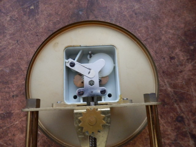

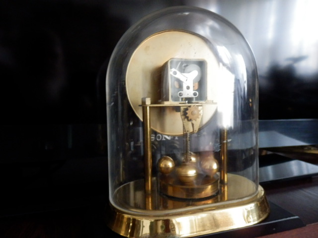

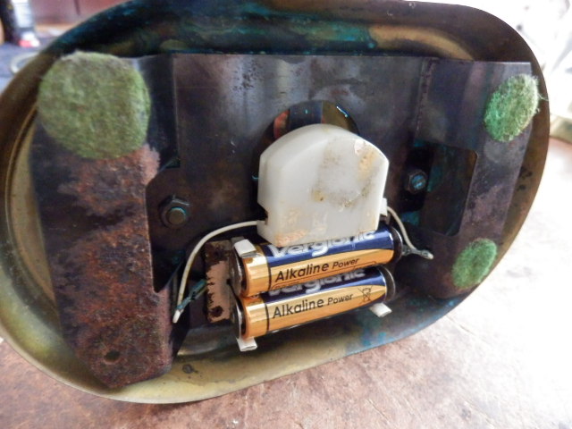

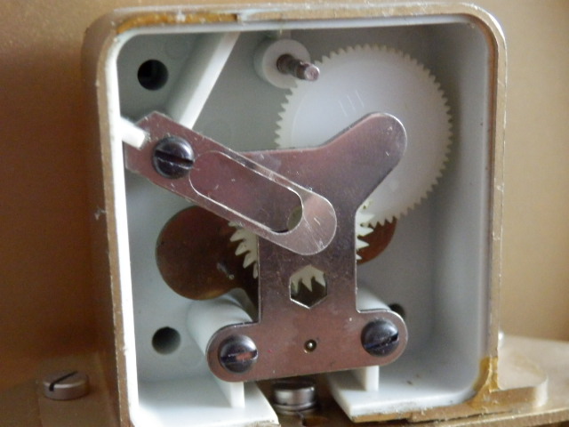

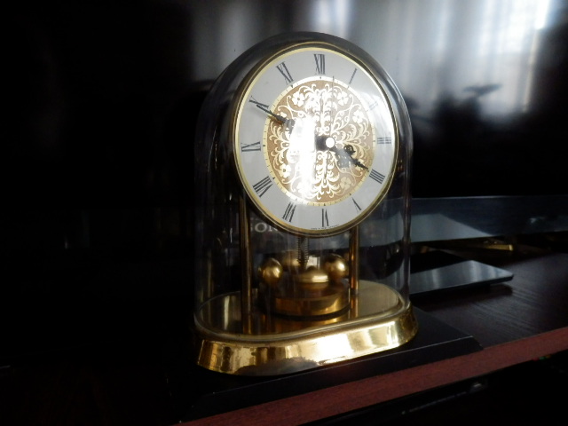

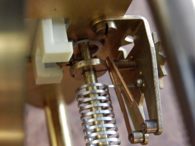

Ostatnio trafił mi się zegar z wahadłem torsyjnym marki HETTICH  - (prawdopodobnie ? z mechanizmem W 67). Mechanizm zasilany jest dwoma bateriami R6 - 1,5 V znajdującymi się w podstawie zegara. Baterie połączone są w taki sposób że plus łączy się z plusem co powoduje, że napięcie pozostaje na poziomie 1,5 V ale sumuje się pojemnośc baterii. W podstawie zegara ukryty jest układ elektroniczny z cewką która powoduje wychylanie się ramienia z magnesem stałym stanowiącego element osi wahadła torsyjnego. Oś wahadła w środkowej części posiada dołączony " włos" walcowy , którego górna części podłączona jest do podstawy mechanizmu zegarowego. W miejscu tym znajduje się element służący do regulacji chodu zegara. W górnej części osi wahadła torsyjnego znajduje się przerzutnik typu "schwebeanker" przekazujący zmienny ruch wahadła na przekładnie kotwicową zmieniającą go w ruch obrotowy przekładni wskazań.
Niestety mechanizm nie posiadał tylnej obudowy i pokrętła które to na pewno wcześniej tam były. Myśle, że takie elementu da się dorobić. Więc jeśli ktoś ma zdjęcia takiego zegara od strony mechanizmu to proszę o pokazanie na wzór.

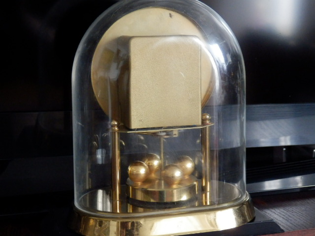

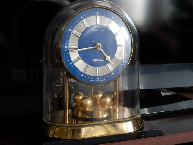

W późniejszych latach fima HETTICH produkowała podobne zegary z mechanizmem zegarowym quartz W 45,   tam było podobne rozwiązanie ale wahadło miało tylko charakter ozdobny działając niezależnie od chodu mechanizmu zegarowego. W takim modelu bateria R14 zasilała kwarcowy mechanizm zegarowy i mechanizm napędzający ozdobne wahadło - dwa ostatnie zdjęcia.
