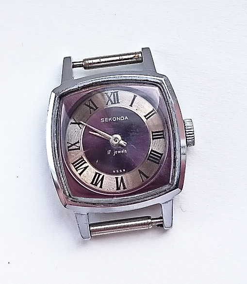

Postanowiłem nauczyć się trochę na temat wnętrzności zegarkowych w praktyce. Zakupiłem na ebayu "trupka" za grosze, którego nie będzie mi żal jak coś pójdzie źle. Wybór padł na damską Sekonde bez daty i wskazówki sekundowej.
Zegarek okazał się być w dużo lepszym stanie niż wskazują na to zdjęcia i nawet spodobał się mojej żonce, więc wypadało by tego nie spaprać.
Strona mechaniczna - w środku siedzi mechanizm 1501, po nakręceniu "chodzi", nawet całkiem dokładnie. Niestety działa tylko kilka godzin (jestem w trakcie dokładniejszych pomiarów). Pytanie czy serwis wystarczy, czy coś nawaliło?
Strona wizualna - tu jest dużo lepiej. Koperta ma tylko minimalne ryski, koronka w całkiem przyzwoitym stanie, szkiełko do spolerowania, tarcza ładna. Najwięcej obiekcji budzą wskazówki które trzeba by było wyczyścić a nie jestem pewien czy się da skoro nawet w odpicowanych zegarkach wskazówki często są widocznie nadgryzione zębem czasu.
Mam jakiś zestaw "zegarmistrzowski" za parę dyszek I wiem jak niewiele jest wart, ale da się tym odkręcić dekiel czy wyjąć teleskopy. Nam też zestaw śrubokrętow lepszej jakości z czasów kiedy amatorsko serwisowałem obiektywy. Mentalnie wspieram się książką "Nowoczesny Zegarmistrz" która w moich amatorskich oczach jest bardzo mądra ;)
Na razie nie biorę się za konkretne rozbieranie a jedynie przygotowuje wiedzę i narzędzia do tego potrzebne. Mam nadzieję, że doświadczeni koledzy wesprą mnie radą i dobrym słowem. Kolejne zdjęcia będą lepszej jakości - muszę wykombinować jakiś obiektyw do tego maleństwa bo tym co mam nie da się robić zdjęć.

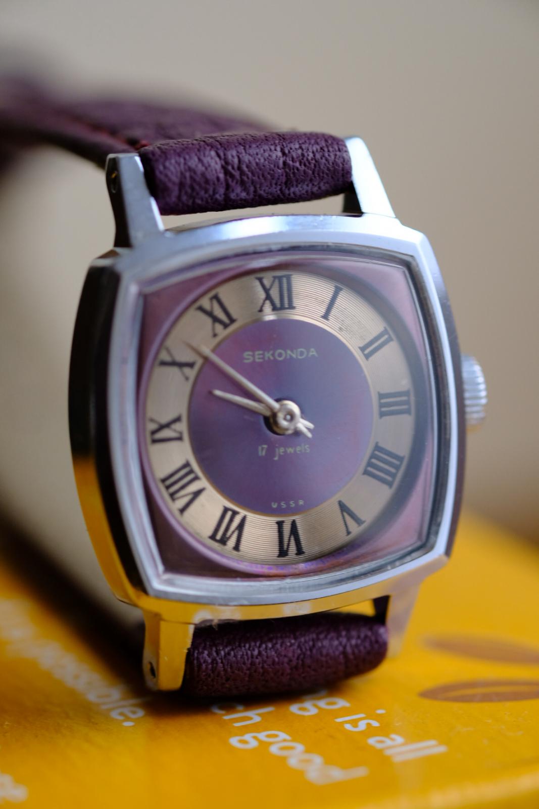

Wczoraj wreszcie znalazłem chwilę na dokończenie i dzisiaj mogę pochwalić się zdjęciem.
Dla porównania zdjęcie z aukcji na której to cudo wylicytowałem i fotka zrobiona dzisiaj.
