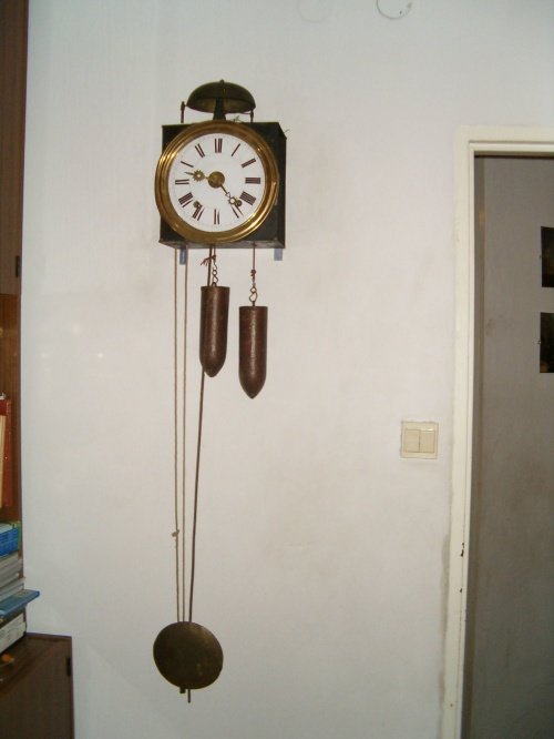

Nowy nabytek z allegro. Wiedziałem, że takie zegary istnieją - i tyle. Ten mi się spodobał i go wygrałem. Cóż to takiego ?
Francuski szwarcdwald - ale cały z żelaza (widać Niemcy oszczędzali żelazo na armaty ...). Wyrabiany od końca wieku XVII do I WŚ w wielkiej ilości egzemplarzy, o przeróżnym poziomie wykończenia, także w skrzynkach stojących.

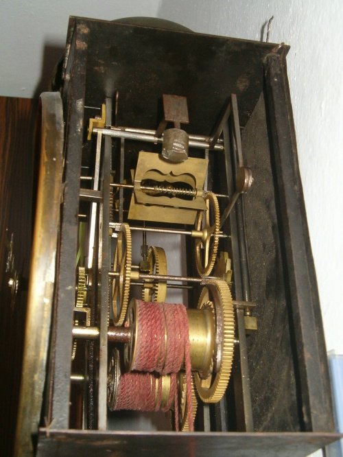

W tym wypadku: wychwyt wrzecionowy, wahadło zawieszone na nitce, składane, metrowe (były rozprowadzane przez domokrążców, stąd chyba taka forma), bicie - wariant grzebieniowego, powtarzający godzinę po 2 minutach (tzw. morbier), budzik (!). Całość sugeruje lata 1800 - 1850 - chyba że wytwórca był konserwatystą...
Zegar wstępnie odczyściłem (smar miał konsystencję bursztynu), chodzi całkiem precyzyjnie, wymaga wymiany linek i dopasowania bocznych drzwiczek (były na ebay.fr, w drodze), skasowania luzów, dorobienia stalowego stelaża do zawieszenia.
