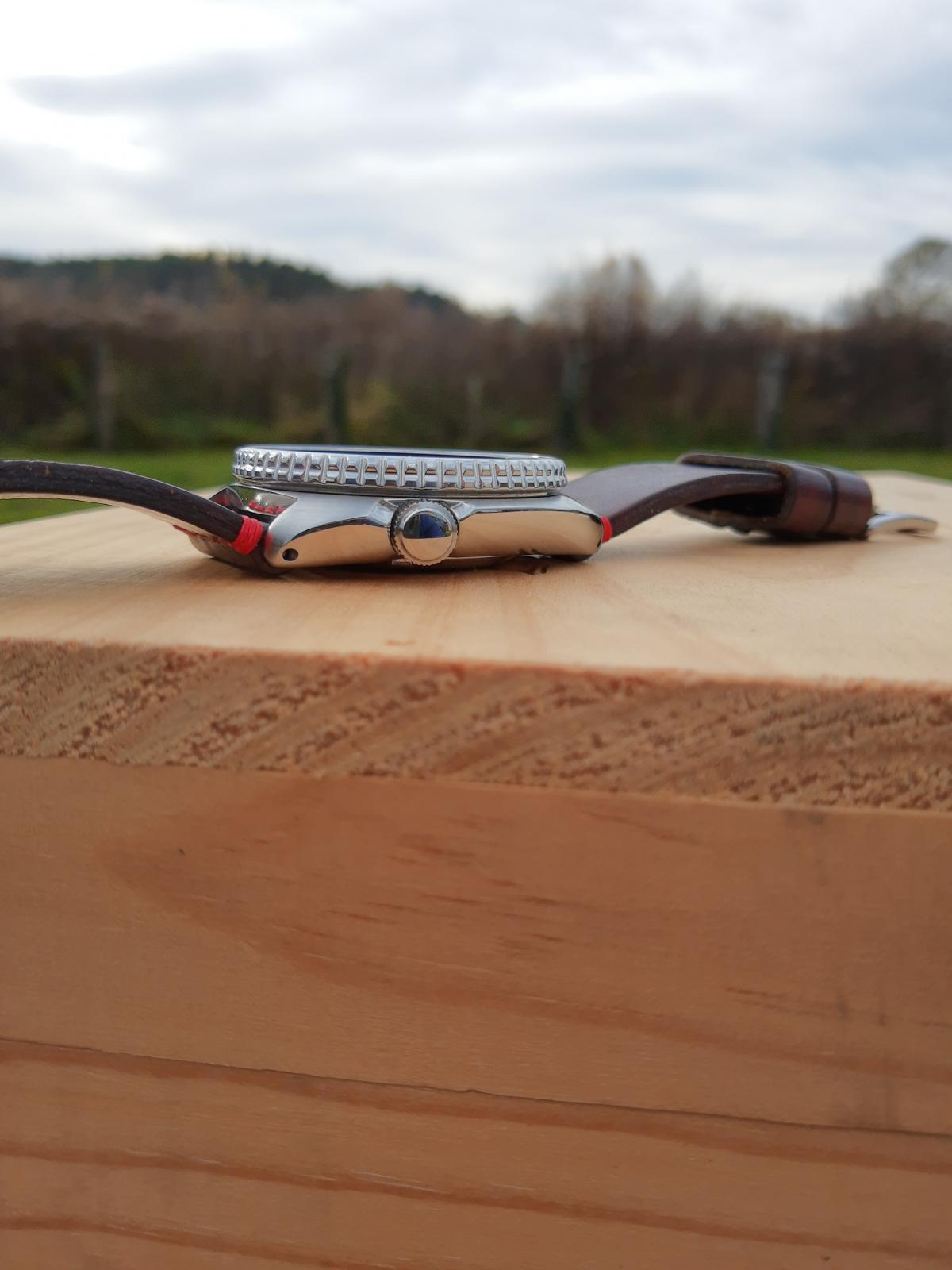

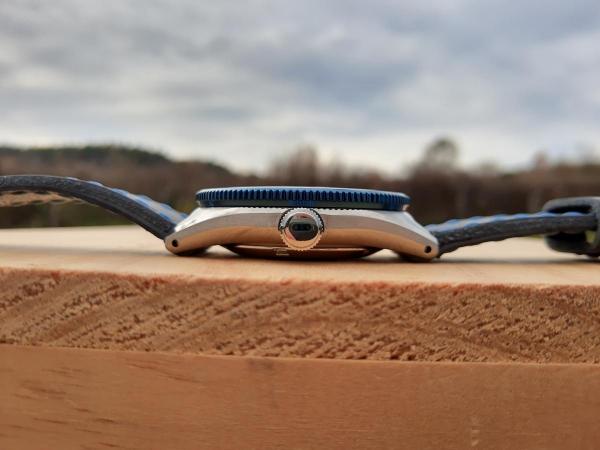

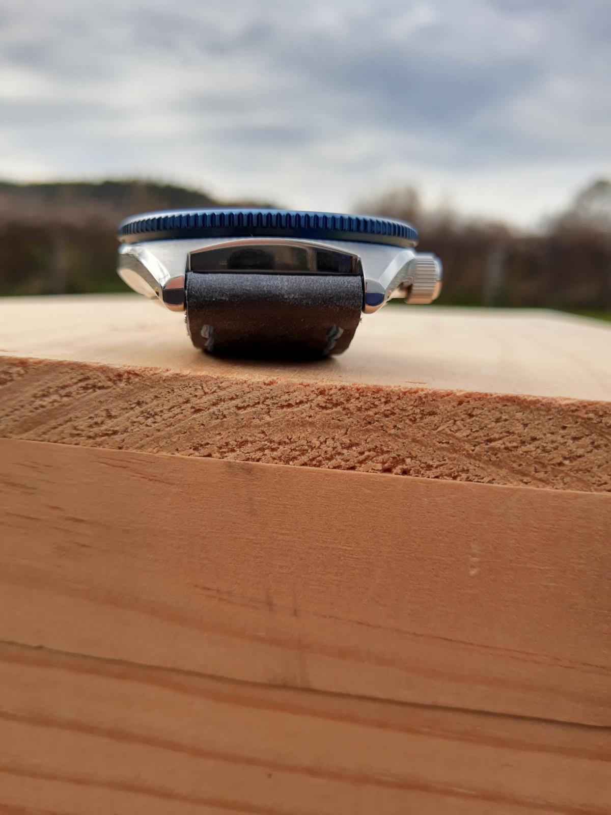

Pierwsze wrażenie, jakie miąłem po wyjęciu z pudełka (wiadomo dedykowane, ze wszystkimi napisami PROSPEX itd.) - jaki MASYWNY. Tak, masywność to trafne określenie tego zegarka, bo zdjęcia w sieci czy inne nie oddają tej cechy. To nie lada sztuka zrobić zegarek optycznie lekki i smukły, który zachowuje swoje proporcje masowe typowe dla użytkowego zegarka wyczynowo - sportowego.

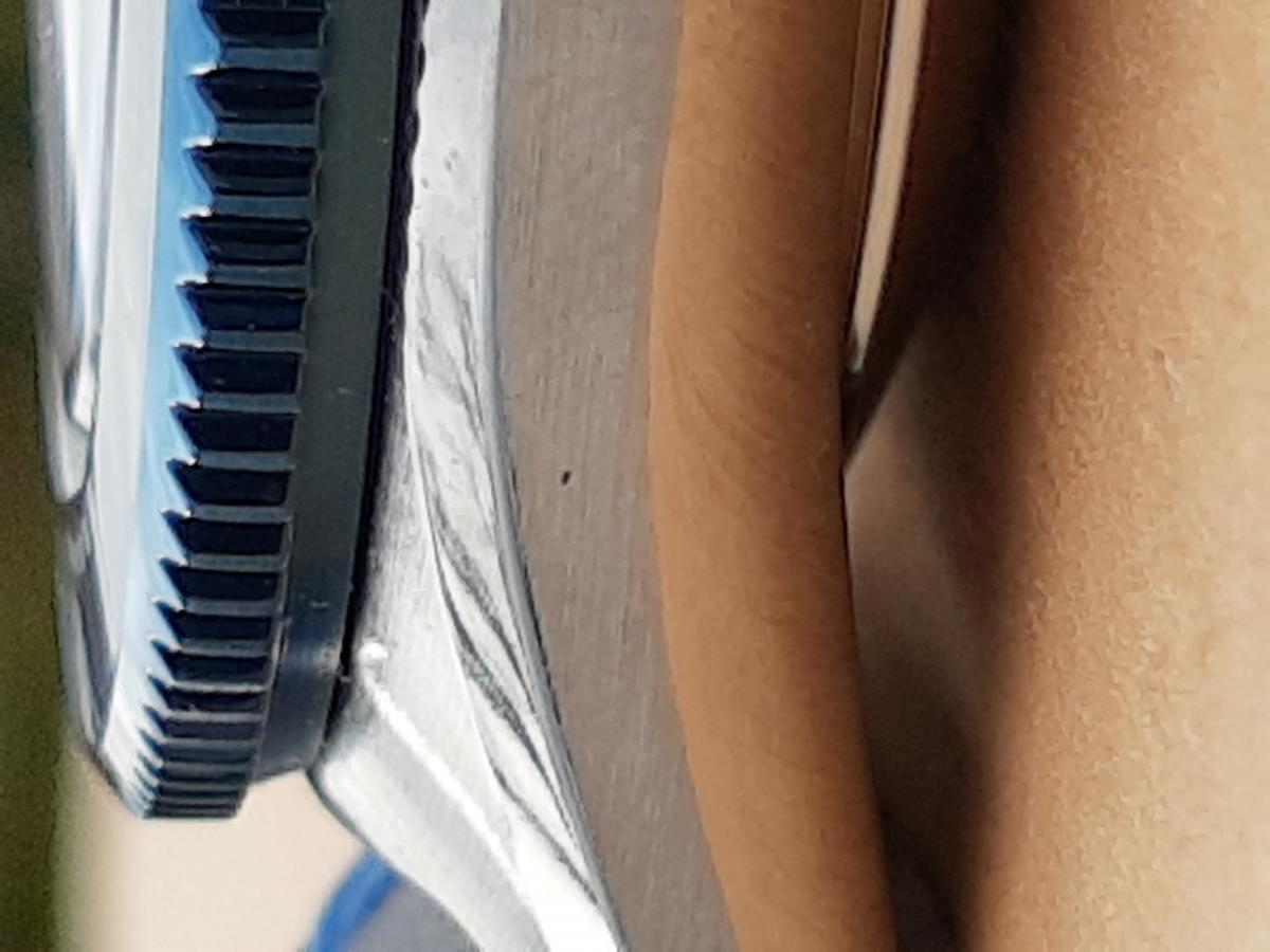

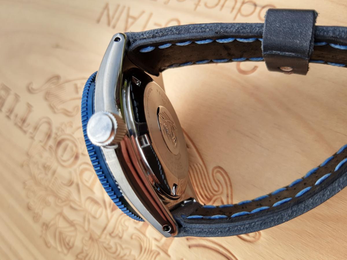

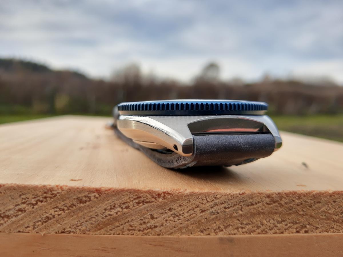

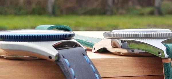

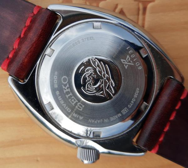

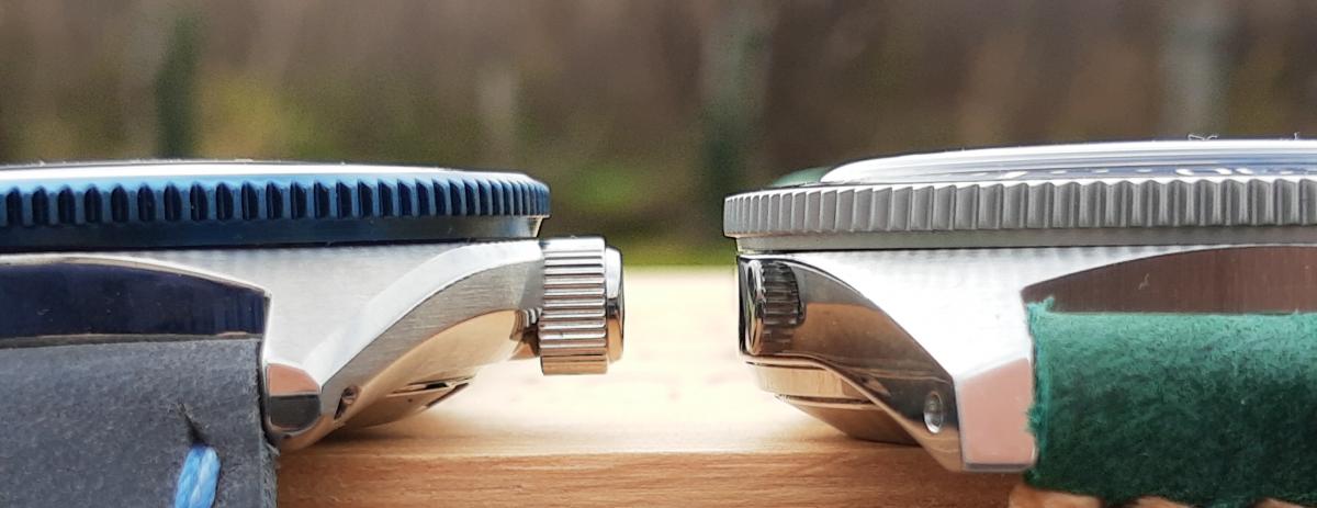

Koperta to zmodyfikowana i powiększona reedycja tej, która pojawiła się sie w pierwowzorze, czyli 62MAS. Jest ona zmodyfikowana oraz obrobiona inaczej, aby nabrała współczesnych proporcji i wyglądu. Od góry przypomina tą z lat 60tych, jednakże zabawa zaczyna sie, gdy spojrzymy na boki. Widać wyraźnie cztery płaszczyzny tej koperty. Widać to tym mocniej, jeśli spojrzy się od strony spodu/ góry uszu. Uszu zakończonych prostym ścięciem i przewierconych. Wierzchnia powierzchnia jest szczotkowana dookólnie, potem (nazwałem roboczo poboczną górną) polerowaną następnie środkową również szczotkowaną i znowu poboczną dolną polerowaną łagodnie przechodzącą w spodnią polerowaną, stanowiącą spód, do której wkręcony jest dekiel. Dekiel typowy dla zegarków z serii PROSPEX, gdzie jest logo tsunami oraz informacje o samym zegarku, czyli nr seryny oraz koperty i rodzaj mechanizmu, a także informacja o edycji specjalnej itd. Wato podkreślić, ze powierzchnie szczotkowane są pokryte powłoką Dia Shield, która zwiększa odporność na zarysowania. Te powierzchnie są wyraźnie ciemniejsze, co daje bardzo ładny efekt przejść pomiędzy poszczególnymi powierzchniami. Na godzinie trzeciej umieszczono niczym nieobudowaną, zakręcaną koronkę. To ta sama koronka, co w popularnych "żółwiach".

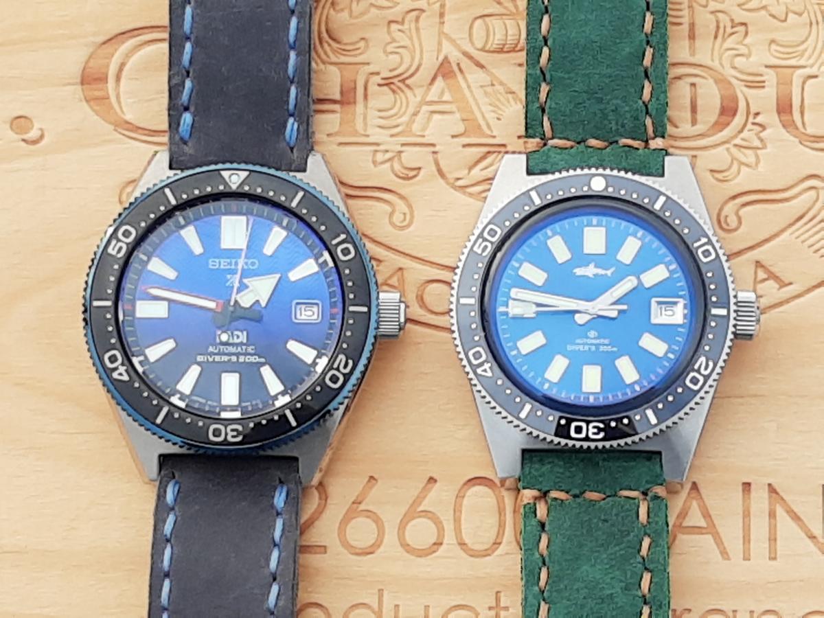

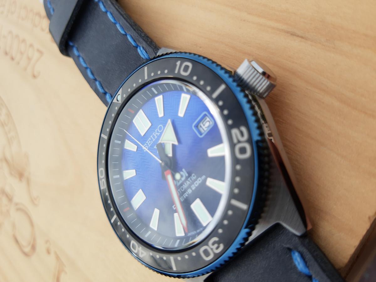

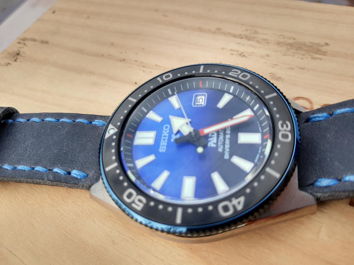

Przejdźmy do tarczy. Jest ona niezwykle bogata. Nie posiada ona jednolitego koloru, bowiem od góry przechodzi z koloru niebieskiego przez granat aż do czarnego. Dodatkowo jest ona żłobiona na sposób fal, co w świetle zupełnie zmienia jej odbiór w zależności od kąta, pod którym ją oglądamy. Te żłobienia przypominają lub symbolizują fale tudzież ruch wody. Indeksy są proste i nieskomplikowane. 12tka to dwa przyległe prostokąty. 6 i 9 to pojedyncze prostokąty natomiast pozostałe to wydłużone romby. Wszystkie są metalicznie obramowane i wypełnione masą luminescencyjną. Brakuje tylko indeksu na godzinie trzeciej, z wiadomych względów. Jest tam datownik z namalowanym obramowaniem. Namalowane są również logo SEIKO i symbol linii PROSPEX (pod godziną 12) oraz PADI AUTOMATIC DIVER'S 200M nad godziną szóstą. Dookoła tarczy umieszczono wewnętrzny pierścień w kolorze czarnym gdzie znajdują się nadrukowane podziałki minutowe. Są one w postaci białych kresek, pogubionych w wartościach godzinowych przy czym 3,6,9 i 12 są koloru czerwonego. Wskazówki to dopiero heca. Sekundowa jest typowa dla pozostałych z tej linii, choć zauważyłem, że jest cieńsza niż w "żółwiu". Minutowa to prostokąt z czerwonym obramowaniem zakończonym w tępy szpic czarny na przeciwwadze. Godzinowa zaś to nie jest wskazówka. To WSKAZÓWA. Tak wskazówa . Ma postać a'la wskaźnika myszy komputerowej i jest po prostu wielka. Z taką kombinacją nie ma problemów z czytelnością. Seiko poszalało w porównaniu do pierwowzoru.
Nad wszystkim spoczywa lekko wypukłe szafirowe szkło z powłoką antyrefleksyjną. Jeśli chodzi o lumę niech przemówią zdjęcia. Istna gra kombinacyjna barwy niebieskiej i zielonej, co mi się bardzo podoba... bardzo.
Na koniec został bezel, bo jemu trzeba poświęcić oddzielny akapit. Nie chodzi o to, że jest niebieski a wiec innego koloru niż koperta. Niestety nie wiem jak uzyskano efekt. Nie chodzi też o to, że mimo klasycznej formy podobnej do 62MAS tzw. Monety ( Coin Edge) wdarła się nutka ekstrawagancji w postaci niebiesko świecącej masy w trójkącie, na godz. 12tej. Nie chodzi też o to, że wkładka (nie wiem z jakiego materiału) jest pięknie wypolerowana na wysoki połysk. I nie chodzi też o to(uwaga część pesymistyczna), że tradycyjnie " nie centruje" idealnie jak we wszystkich diver'ach Seiko. Minimalnie, ale nie centruje. Chodzi o to jak on chodzi. Jak on przeskakuje w swoim 120 klikowym trybie z jednej pozycji do drugiej. Jest to przejście tak płynne tak delikatne i tak gładkie, ale z wyczuwalny jednocześnie oporem sprężyny, że nie da się tego opisać. To na prawdę trzeba poczuć. Ale żeby poczuć trzeba kupić. Uczucie to porównałbym do pierwszego w moim życiu "szablowania" szampana stópką od kieliszka.

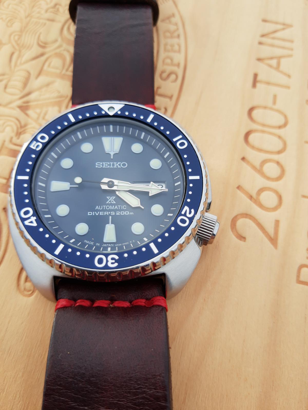

Miałem kiedyś SKX w wersji pomarańczowej. Urzekająca była jego prostota zarówno mechanizmu, jaki i konstrukcji koperty. Sprzedałem by dorwać "żółwia". Żółw dał mi to, czego SKX (pomijam już to, że zupełnie nie rozumiem koncepcji z nowymi 5tkami w kopercie SKX w wdoszczelności SNZH i miechanizmem SRP) dać nie mógł - czyli stop sekundę i lepszą pracę bezela oraz sympatyczniejszy wygląd. Proporcje Żółwia do bohatera dzisiejszej recenzji niech każdy spróbuje ocenić sam. Chciałbym by bezel w żółwiku pracował tak jak SBDC. To ogromna przepaść, może tajemnica tkwi w jakośći sprężyny? Nie wiem.

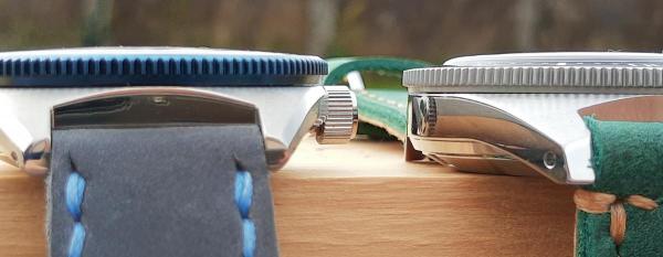

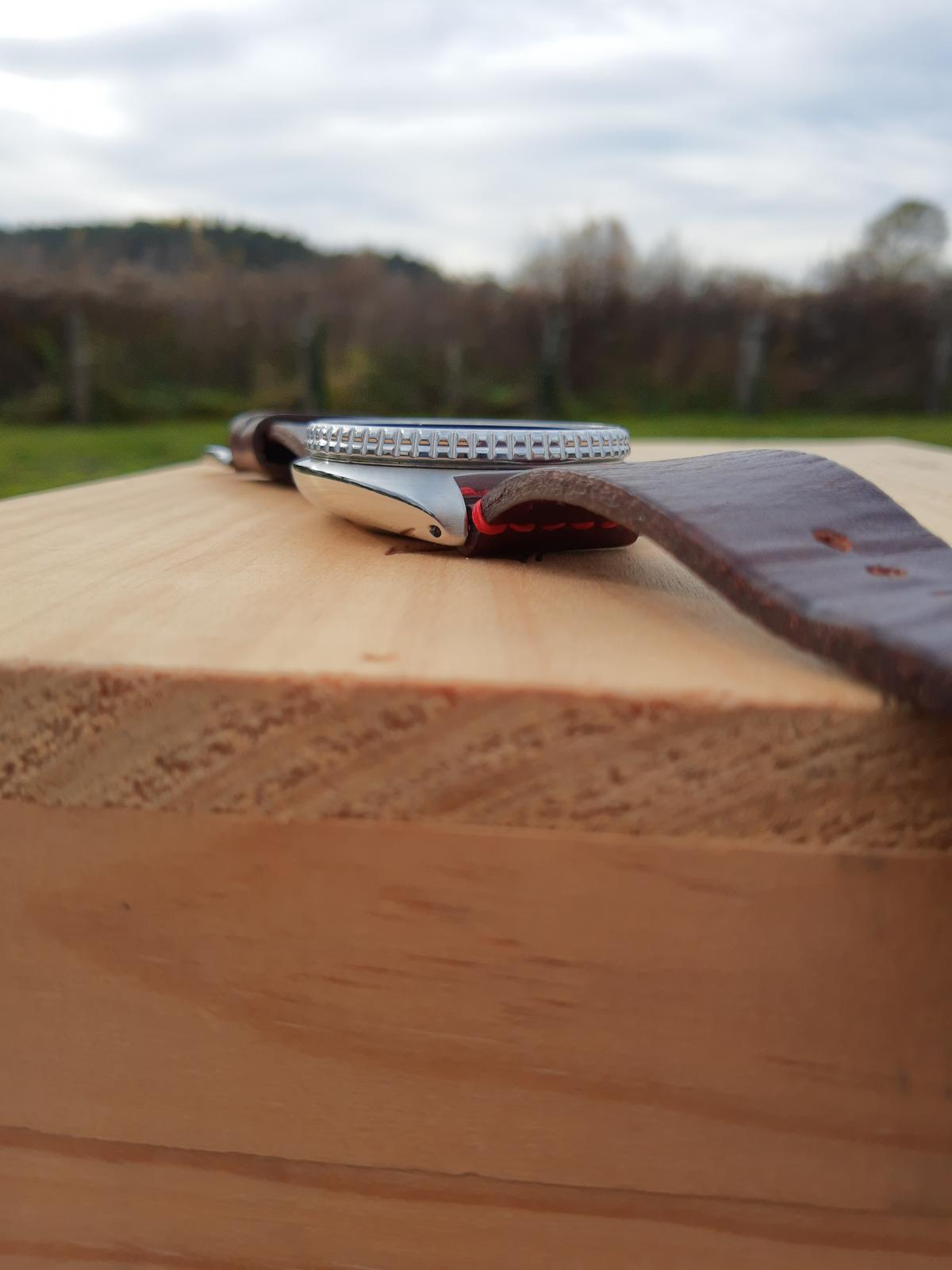

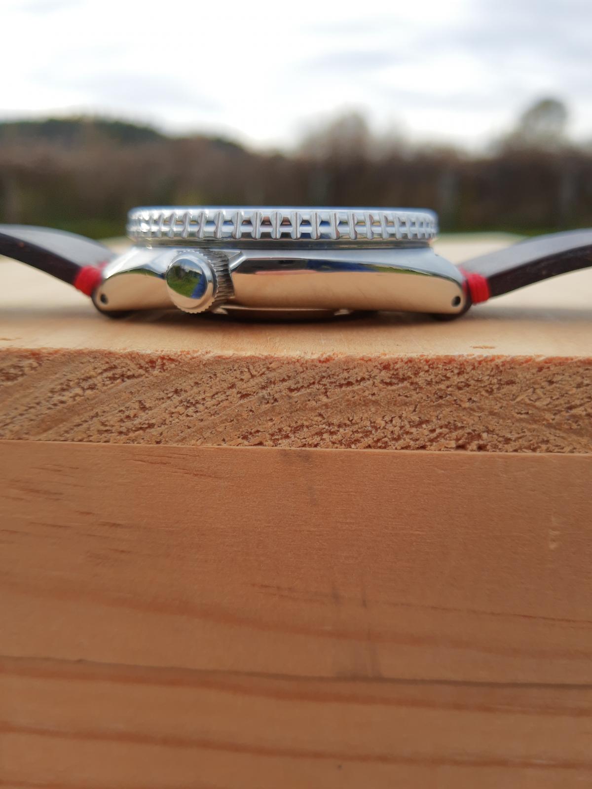

Na koniec, żeby nie było tak lekko i przyjemnie wspomnę o współczesnym "homarku". Można go spotkać jako San Martin albo Heimdallr. Miałem najpierw tego pierwszego (kolor tarczy najbliżej 62MAS) ale "płaskorzeźba" na deklu drażniła mi nadgarstek. Tak przyszedł Heimdallr. Optycznie i pod względem wykonania jest podobny do SM. Także do SBDC, ale tylko pozornie. Ma tylko trzy płaszczyzny koperty. W dodatku nie ma mowy tutaj o takiej finezji obróbki jak w SEIKO. Pod każdym względem wykonanie koperty jest proste, bezel o dziwo centruje idealnie ale klika dość "prostacko". Ma aż nadto moim zdaniem wypukłe szkło (wg deklaracji producenta szafir z AR) i tak na prawdę widać, że jest to uboga wersja. Jedynie mechanizm NH35 czyli 4r35 jest świetnie skalibrowany co daje fantastyczna odchyłkę +0,5s na dobę. O 0,4 s gorzej od SBDC. Tarcza nie posiada takich zdobień i ma prosty szlif słoneczny. Przy cenie 750PLN za homara może to być jakaś alternatywa dla tych, dla których wydatek ok 3tys i więcej na SBDC (teraz są dzikie promocje w polskiej dystrybucji, co daje ceny na korzystnym poziomie nawet przy imporcie z Japonii) to jednak za dużo. Choć musze przyznać, że po zakupie jednego i drugiego każdy weźmie SBDC. Przepaść jest ogromna. Załączam trochę zdjęć do indywidualnej analizy.

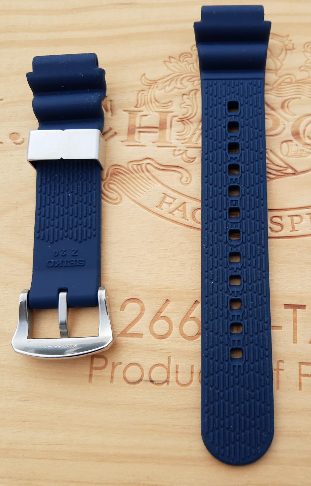

Na koniec moich żali wspomnę o gumie. Do SBDC jest dedykowany sylikon. Jest on przedniej jakości ale niestety paski sylikonowe jak się przekonałem są za długie jak na mnie i nie będzie dane mi z niego korzystać mimo 18 cm nadgarstka.

Tak na szybko, to najwięcej uwag jednak mam do zdjęć ;). Jakość jakością, ale często ucieka Ci ostrość. Taka rada, jak kładziesz zegarek na stole, to kładź go tak żeby był najbliższym obiektem przed obiektywem, a nie np krawędź stołu. Inaczej aparat w automacie ustawia ostrość na krawędź i jest kiszka. Inna sprawa, to kadrowanie .. mniej stołu i okolic, a więcej zegarka. Do reszty przyczepią się koledzy :). Oczywiście dzięki za recenzję, że w ogóle Ci się chciało ;).
No właśnie nie umiałem dobrze wycentrować tej ostrości... :-(
Zegarek rzeczywiscie ze zdjec nie wygląda na masywny i ciężki, a wg opisu taki jest. Jędyne co na to wskazuje to "wskazówa".

Bardzo fajna recenzja, jak i zegarek :). Jednakże ja wyżej postawiłbym "ostre" wykończenie homara, takie "obłości" koperty kojarzą mi się z tanim nurkiem SKX. Nie powiedziałbym, że więcej szlifów na kopercie oznacza, że jest ona lepiej wykonana. Chińskie homary ewidentnie chciały naśladować oryginalny wygląd 62 Masa i chińska koperta jest jego prawie identyczną, powiększoną kopią. Za to Seiko oparło się jedynie na luźnym podobieństwie do starszego modelu.
Zobacz na kopertę Seiko SLA017, jest taka jak w chińskim homarze.
