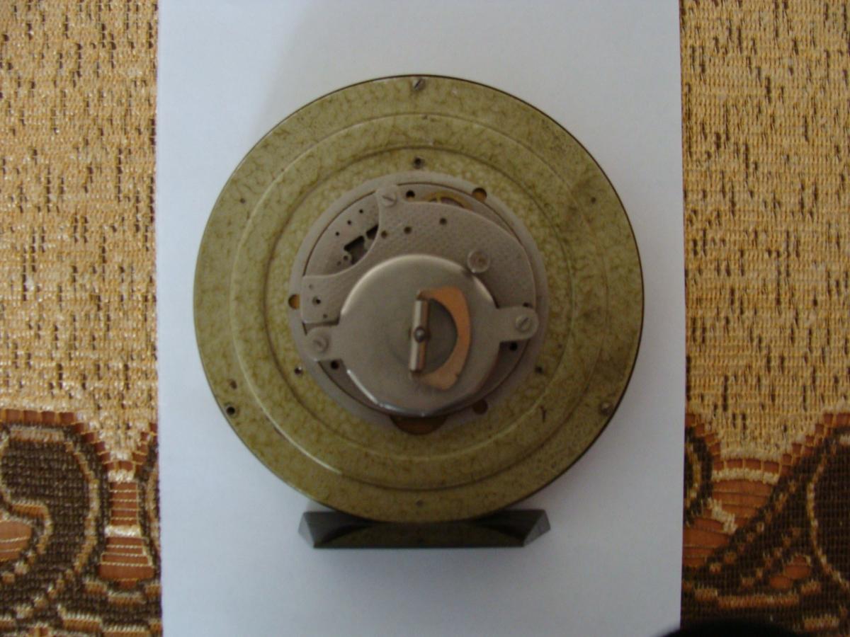

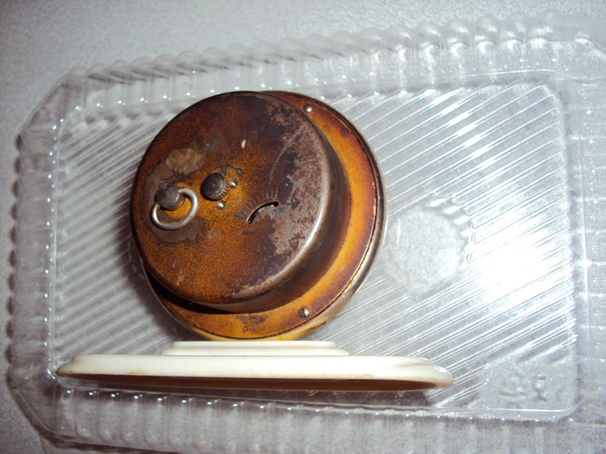

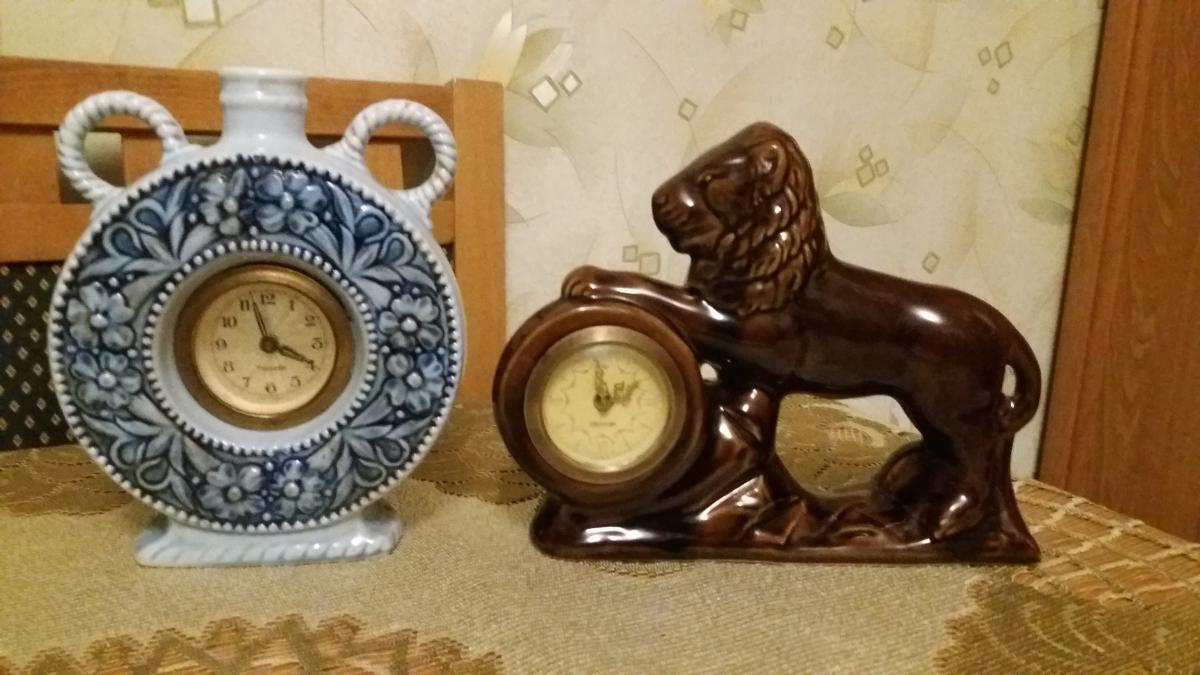

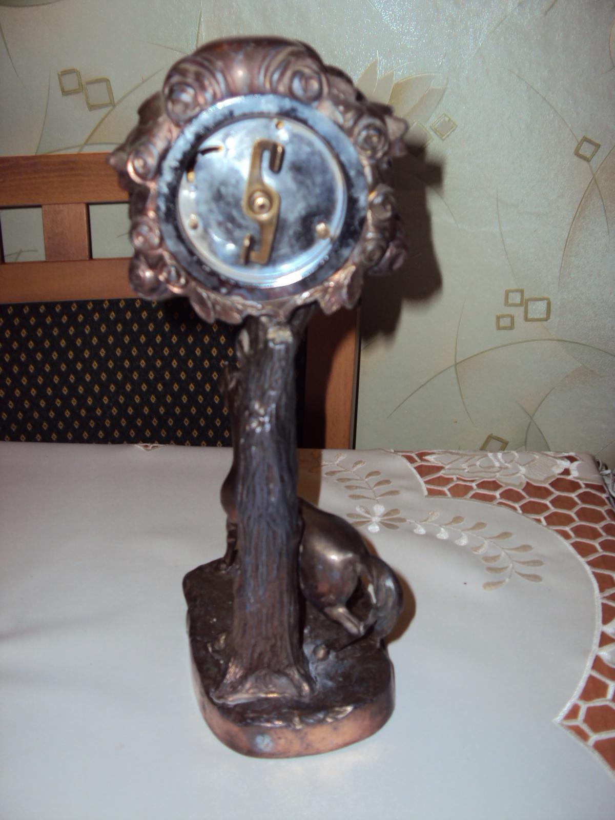

Inny przykład zastosowania mechanizmu Sławy z wymontowaną sekcja budzenia, to chodziki poznańskiej Juwelii.

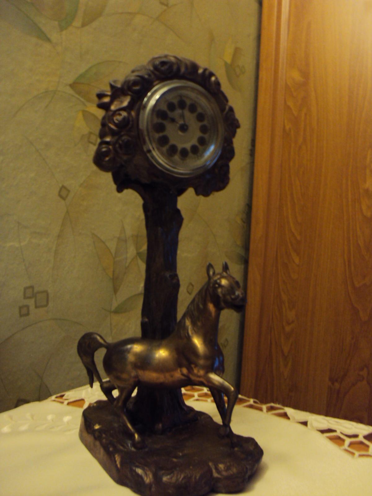

Tu jeszcze dodam chodzik Junghansa. Z tym jednak, że nie znam jego pierwotnej obudowy. Konia pod drzewem kupiłem osobno, bez mechanizmu od innej osoby.

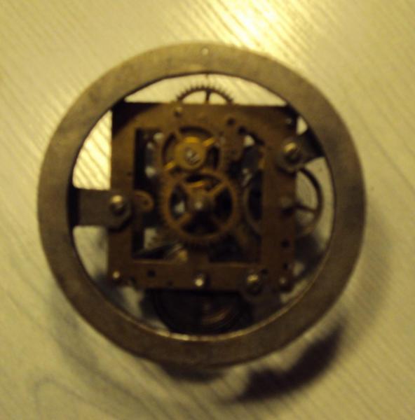

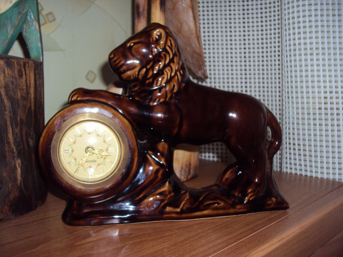

Teraz również pokażę chodziki niemieckiej firmy Mercedes.

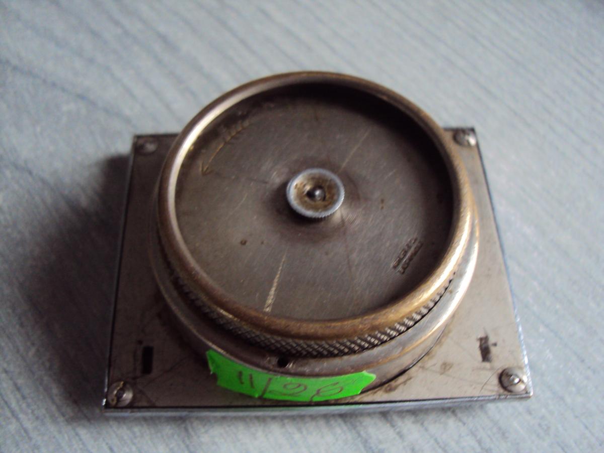

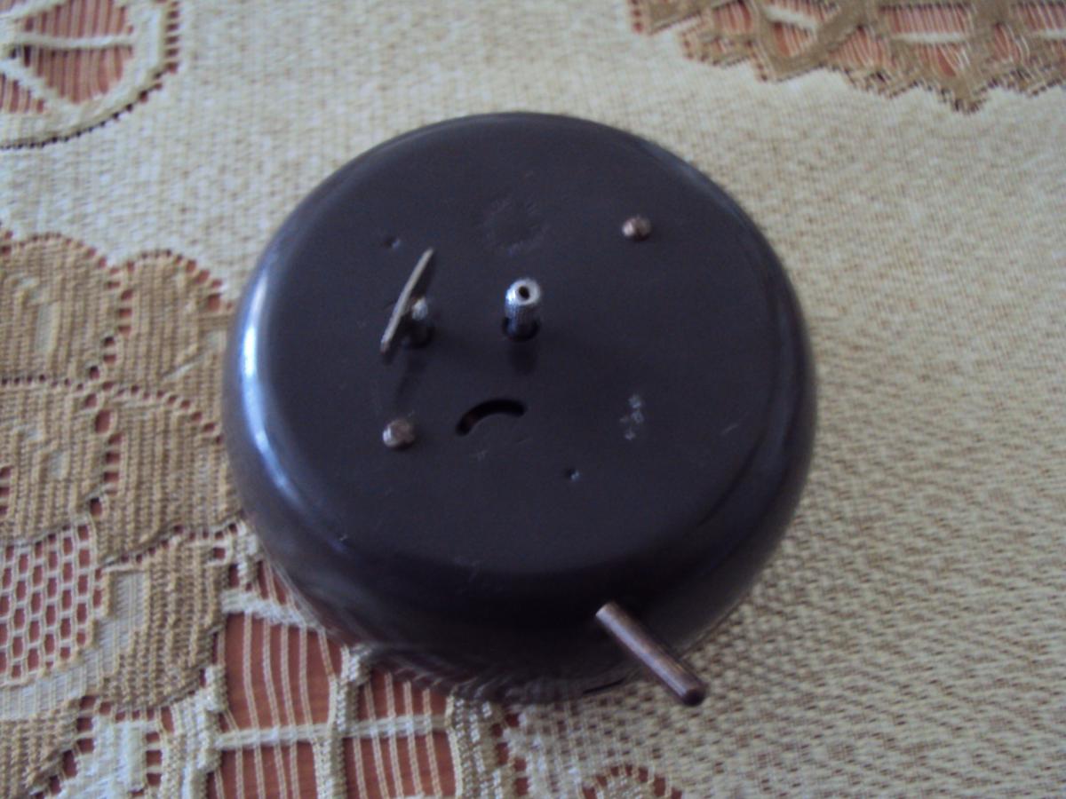

1. Fragment chodzika zrobionego ze Sławy, z fabrycznie przyciętymi płytami.

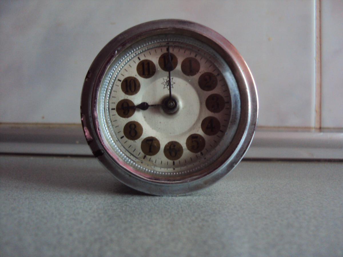

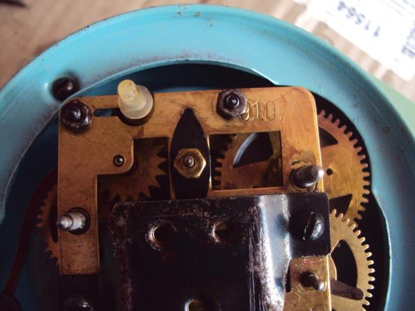

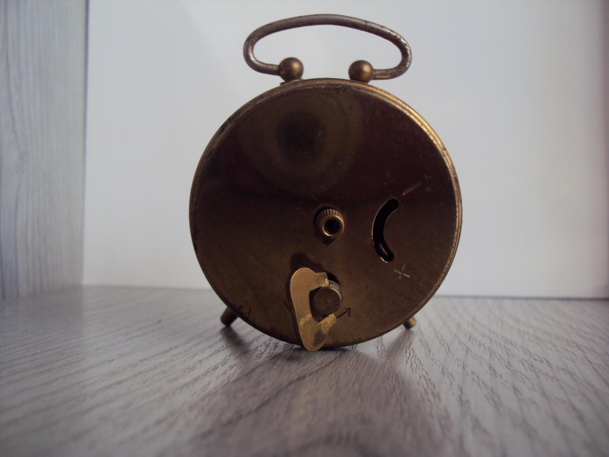

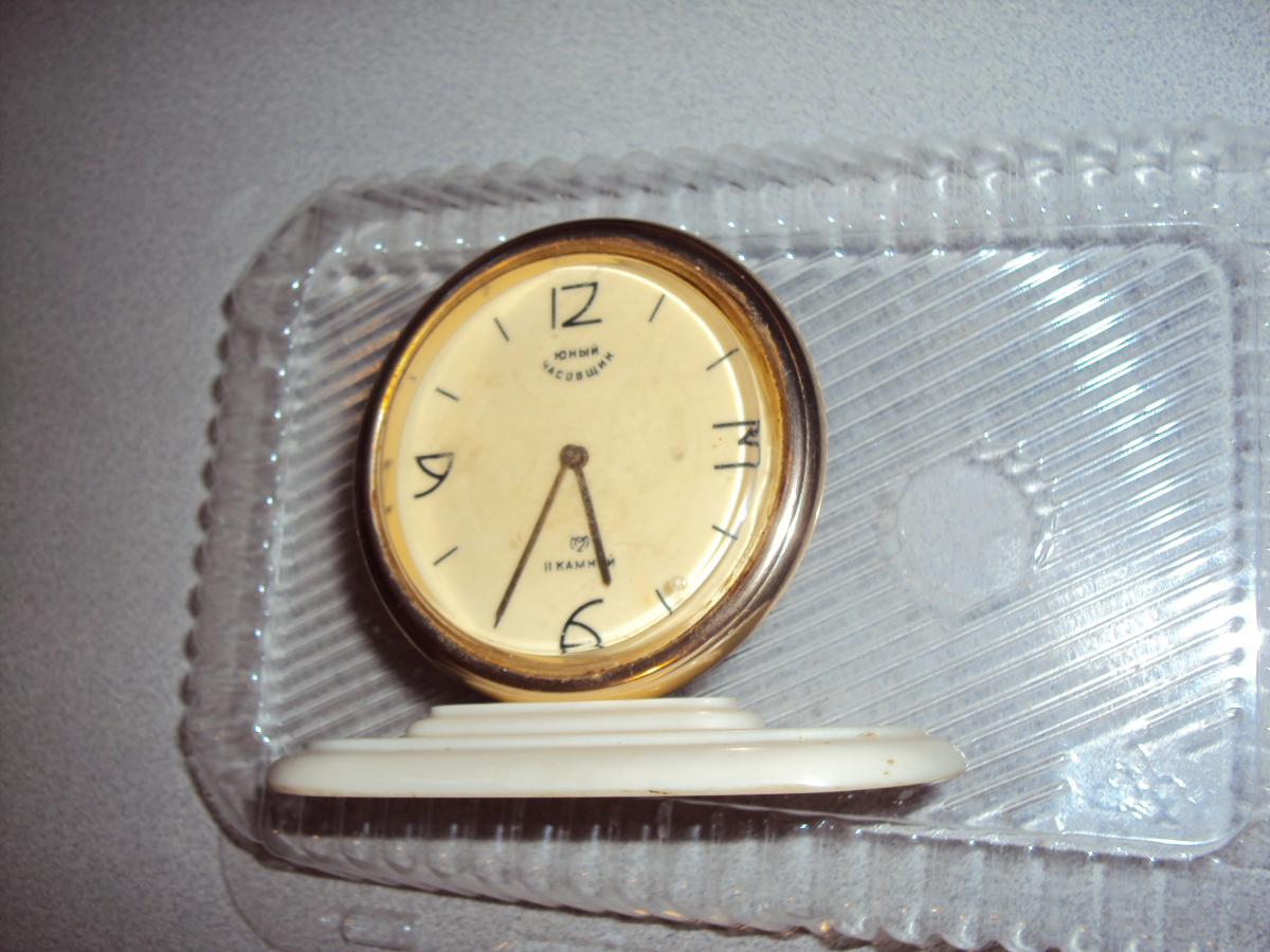

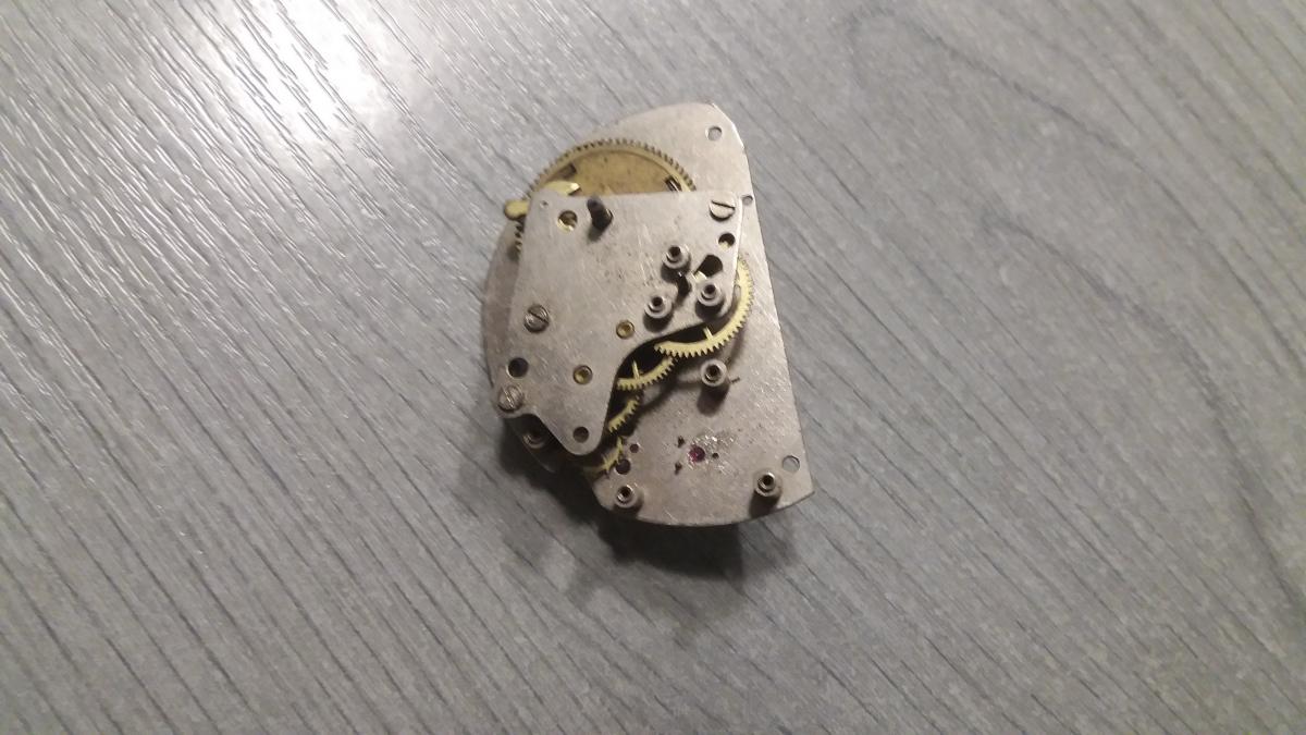

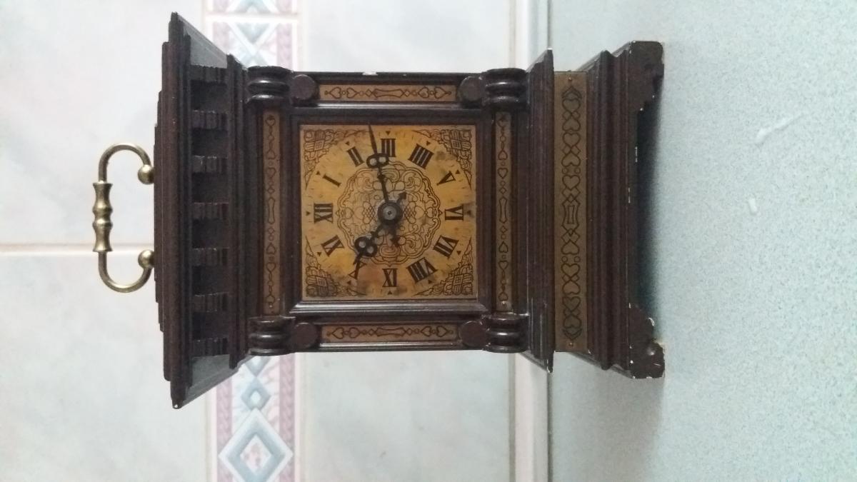

2-3. Chodzik Junij Czasowszczik.

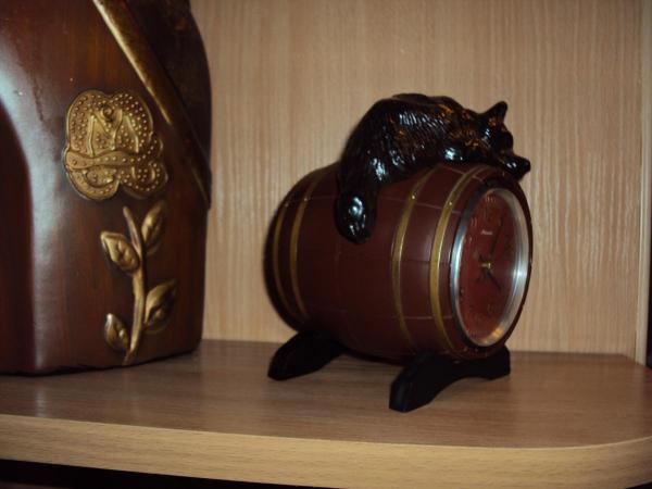

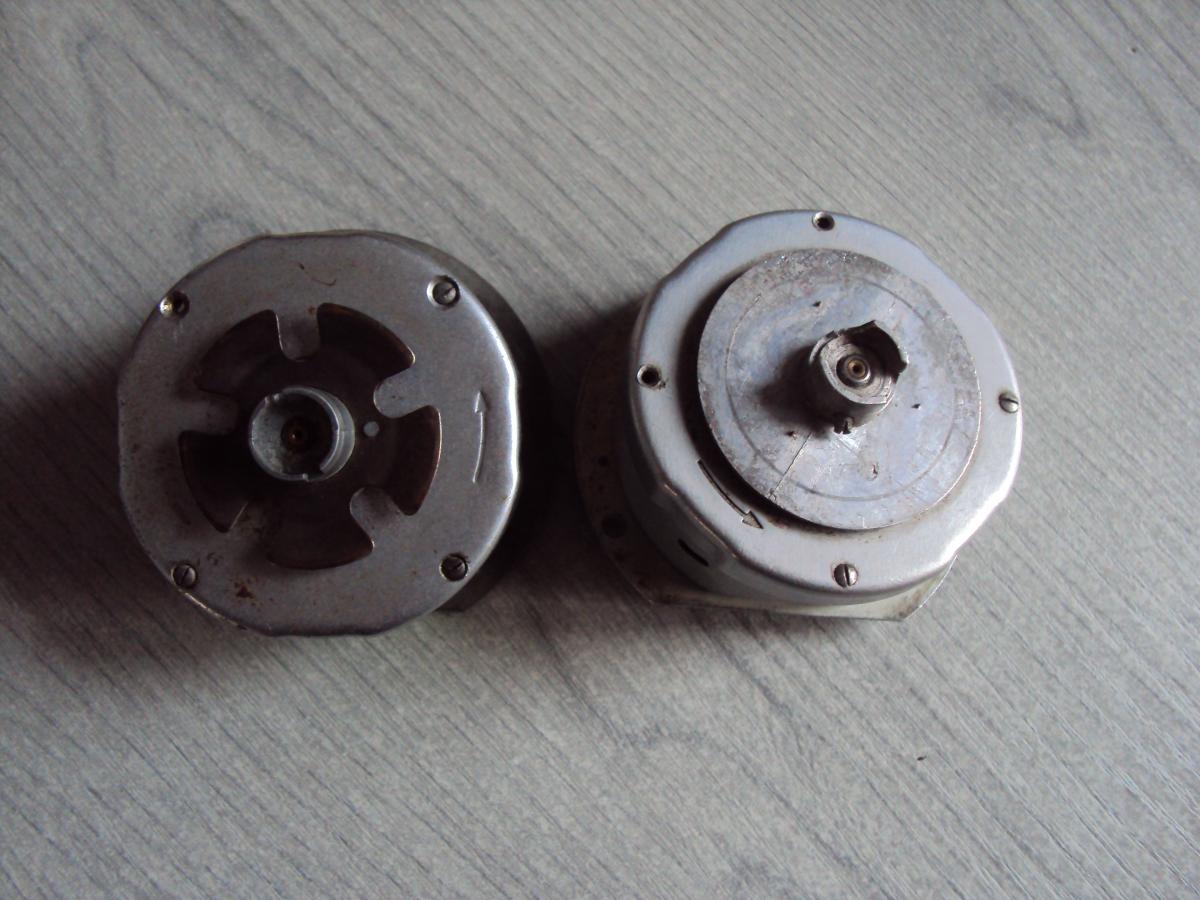

4-5. Chodziki poznańskiej Juwelii, z wymontowaną sekcja budzenia.

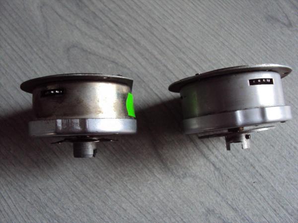

6-7. Chodziki niemieckiej firmy Mercedes

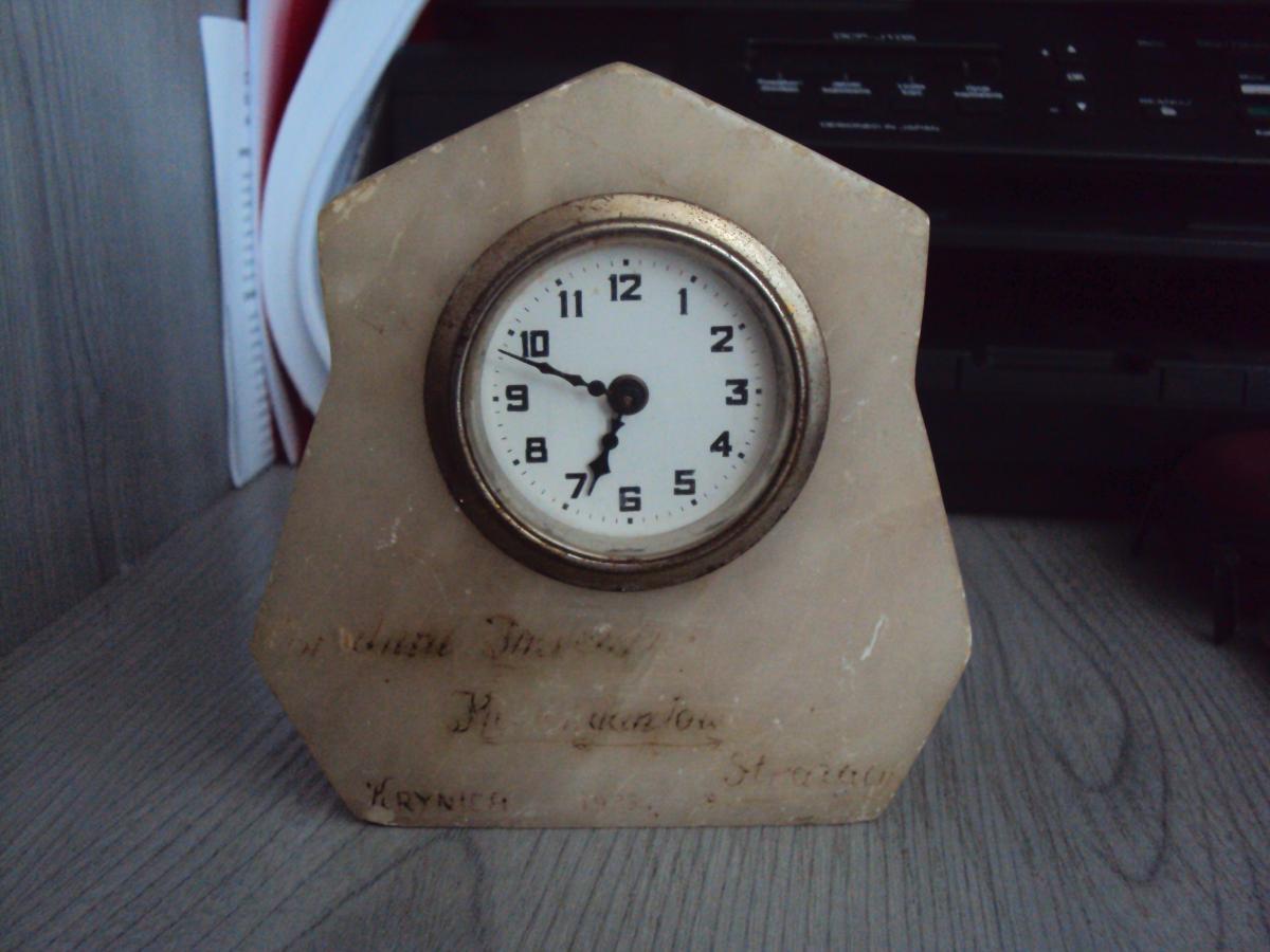

Piotr
Cieszę się, że wątek ruszył.

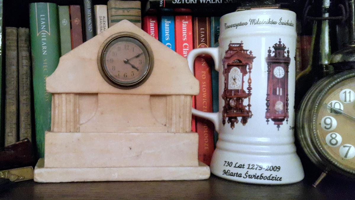

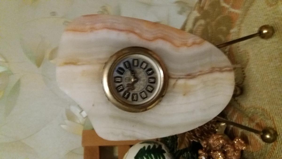

Na zdjęciu marmurowy z dedykacją:
W dniu Imienin
Komendantowi
Krynica 1933 Strażacy
Firma nieznana
i "kapelusz Napoleona" w drewnie, firma nieznana

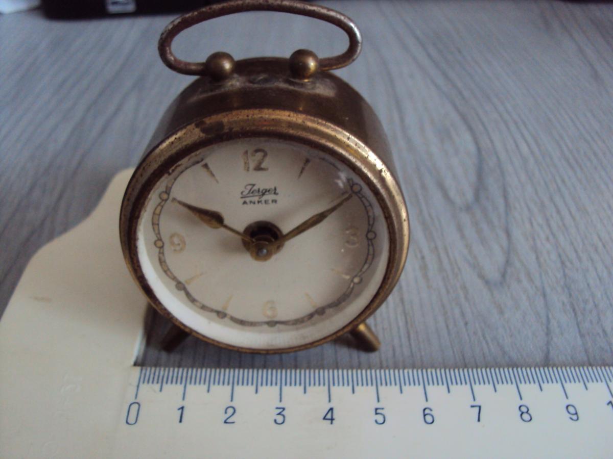

Chdzik Jerger ANKER
Wg dyskusji na podanym portalu firma działała w latach 1905-1995.
https://mb.nawcc.org/threads/looking-for-info-on-a-jerger-clock.149121/
Mikrolisk nie podaje lat działalności firmy.
http://www.mikrolisk.de/show.php?site=280&letter=J&searchWhere=trademark&searchMode=exact&id=8#sucheMarker

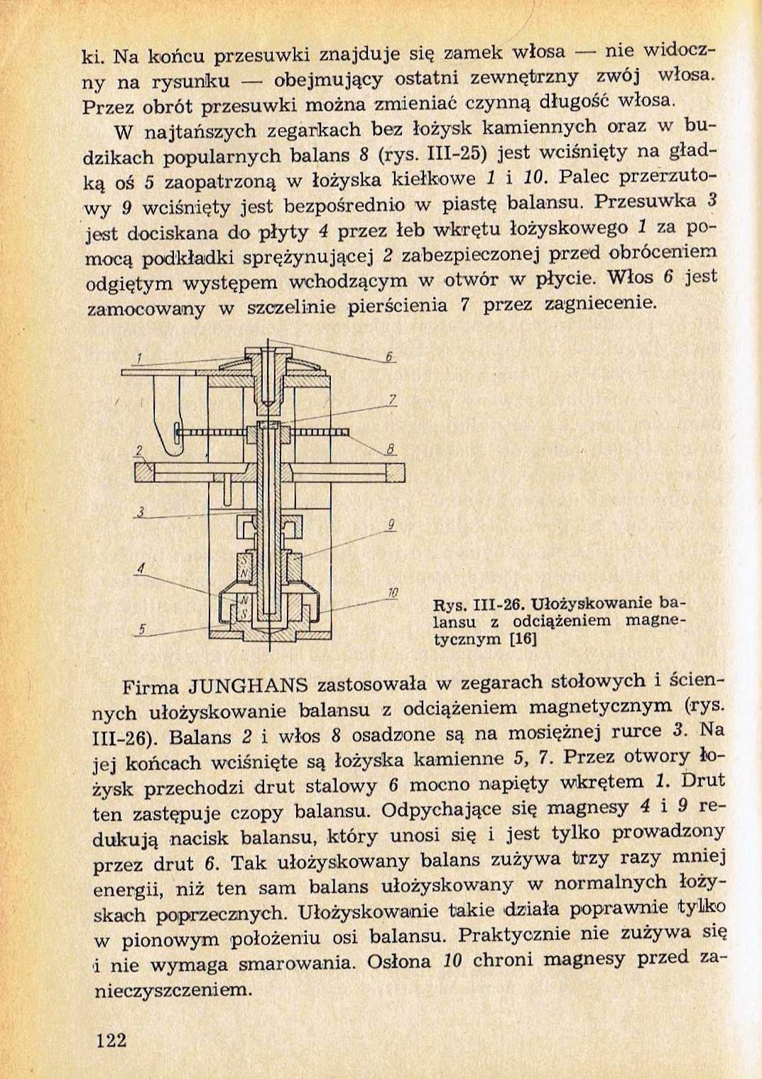

Ułożyskowanie balansu z odciążeniem magnetycznym,
wynalazek firmy Junghans
Przypuszczalnie w pospiechu, oglądając stoiska na tzw. jarmarkach staroci czasami przechodzimy obok np. kuchennych chodzików Junghansa. Często zaniedbane, zniszczone od zewnątrz, mogą kryć w sobie ciekawy mechanizm, w którym oś balansu  praktycznie się nie zużywa
O tym wynalazku można przeczytać w podręczniku Wawrzyńca Al. Podwapińskiego i Bernarda St. Bartnika.
Wprawdzie samo zagadnienie wykracza poza ramowy temat miniaturowych chodzików, ale warto go pokazać, choćby dlatego, by baczniej przyglądać się chodzikom Junghansa na giełdach i aukcjach internetowych.
Dla fachowców z branży zegarmistrzowskiej piszę o sprawie znanej, ale dla innych może być to impuls, by takie „cacko” znaleźć. Tak jak w podręczniku, może być ten mechanizm w zegarach ściennych lub stołowych.

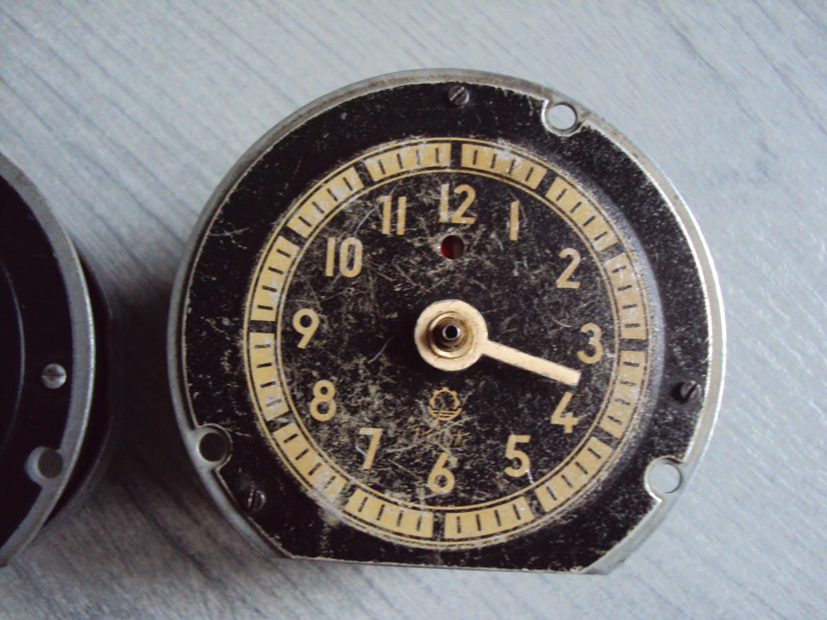

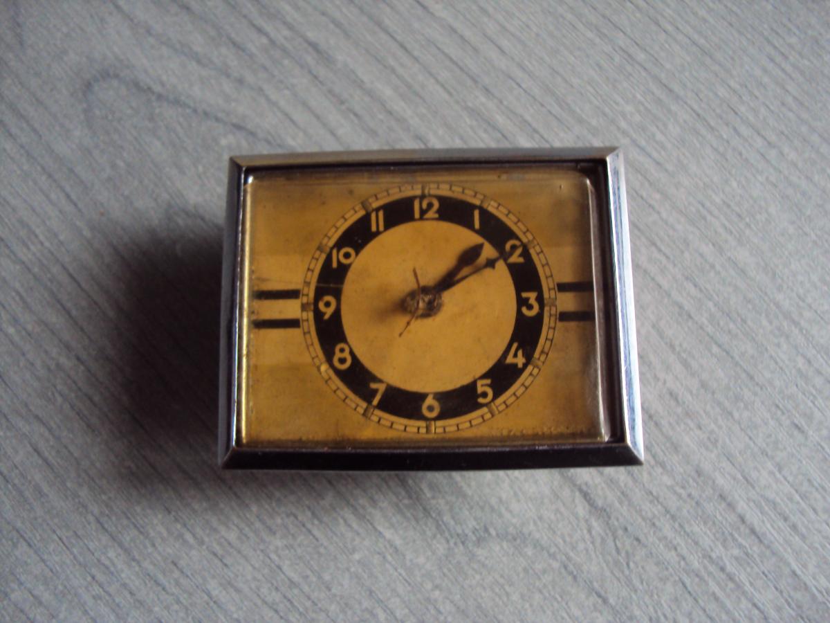

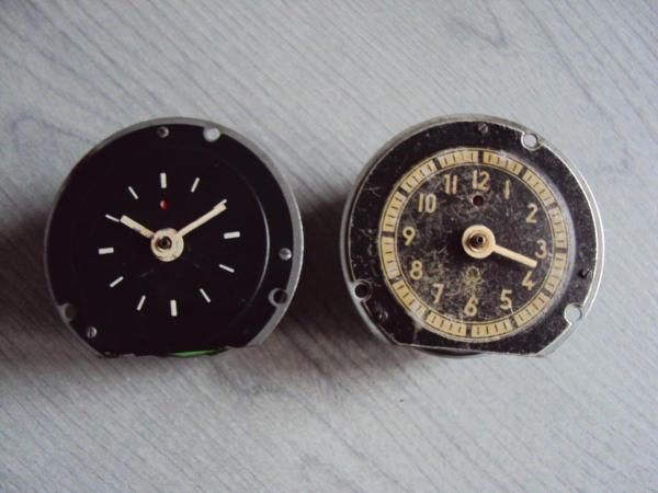

Chodziki montowane w pojazdach
Tym razem zaprezentowane zostały przykłady chodzików montowanych przypuszczalnie w pojazdach.

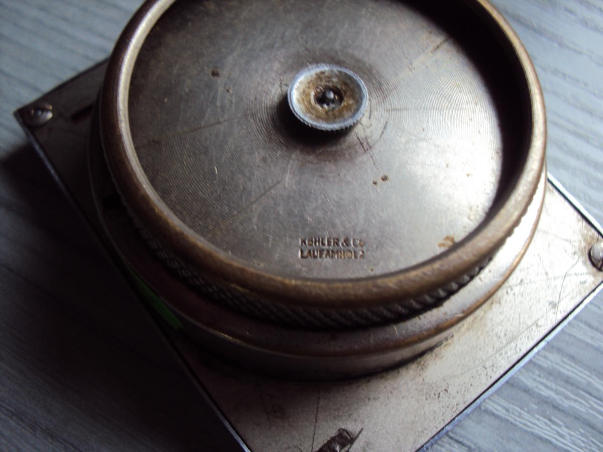

  1. Chodzik przypuszczalnie ośmiodniowy firmy Uhrenfabrik Laufamholz Köhler & Co, Niemcy.

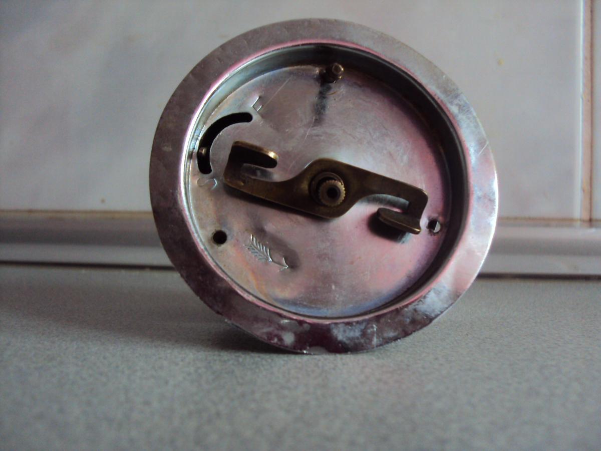

  2. Chodzik przypuszczalnie ośmiodniowy firmy Poltik dalej Mera-Poltik, Polska. Godzinę nastawia się pokrętłem boku. Natomiast pod tarczą, zamiast wskazówki sekundowej w okrągłym okienku obraca się czerwony krzyż maltański. Aktualnie ten z logiem Poltik jest uszkodzony.

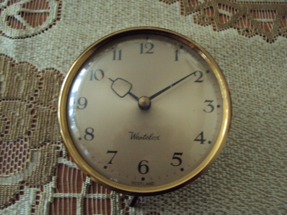

  3. Chodzik Westclox z jedną nóżką, Szkocja.

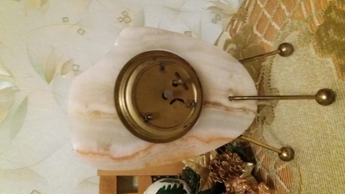

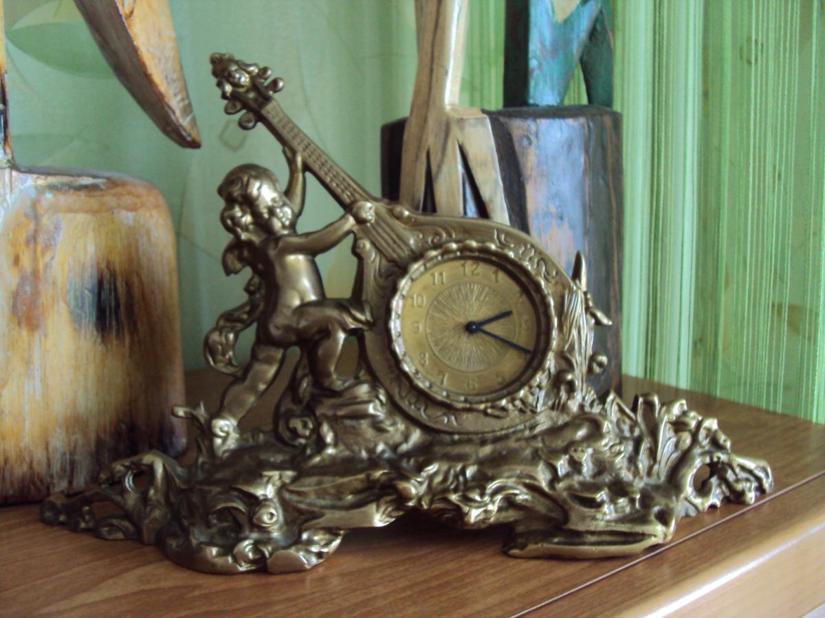

Chodzik w stylu Art. Deco w marmurze
Edytowane przez Marek Szajerka

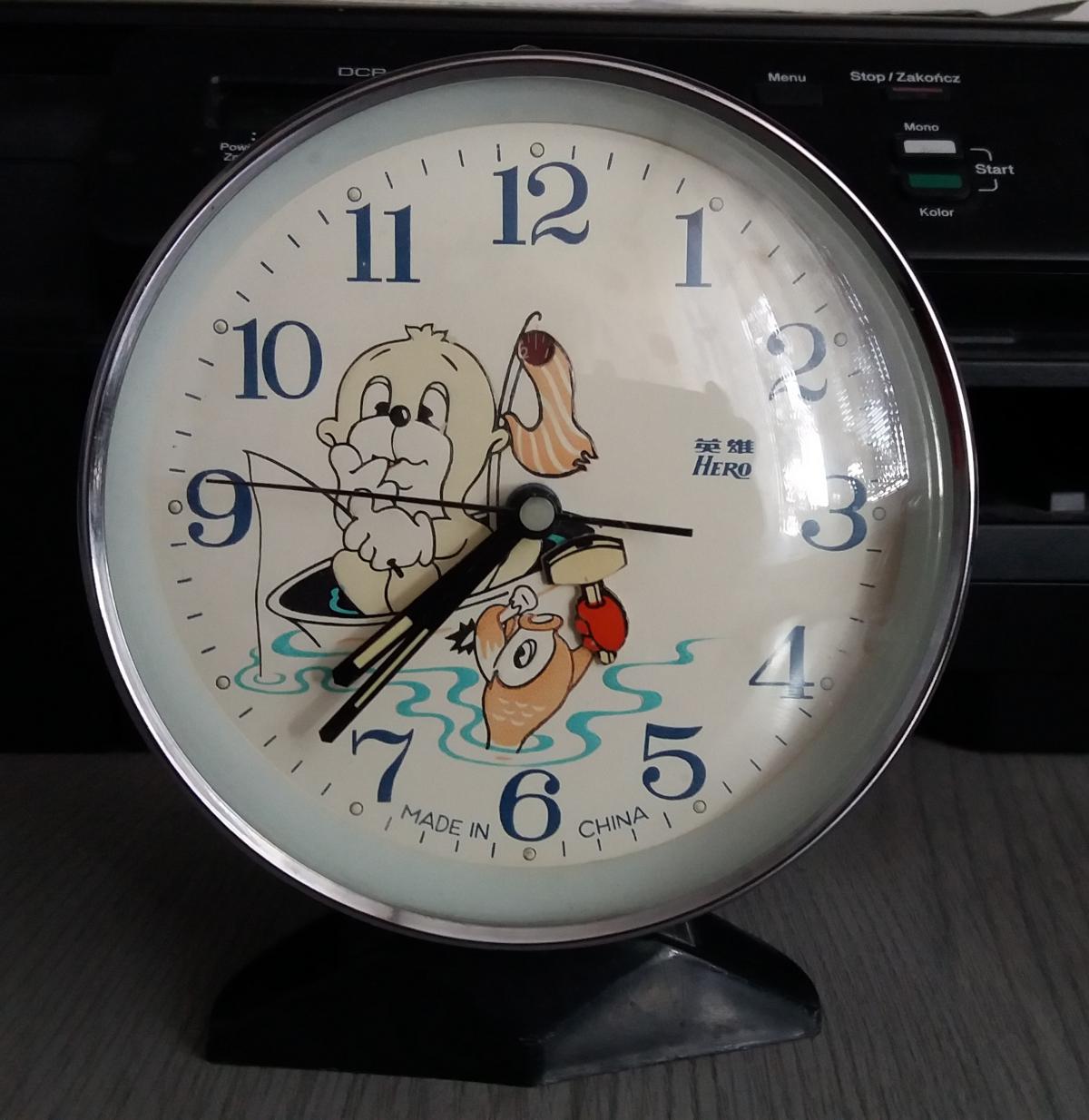

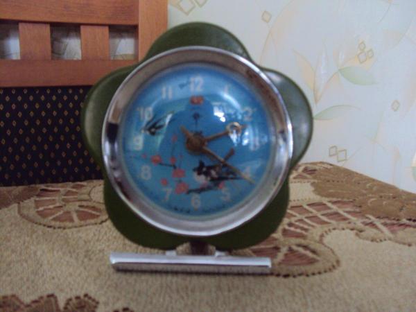

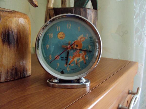

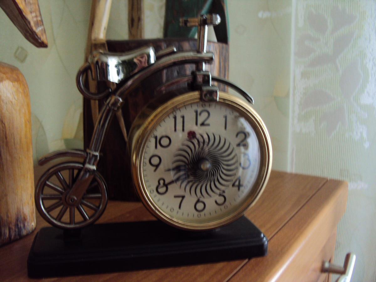

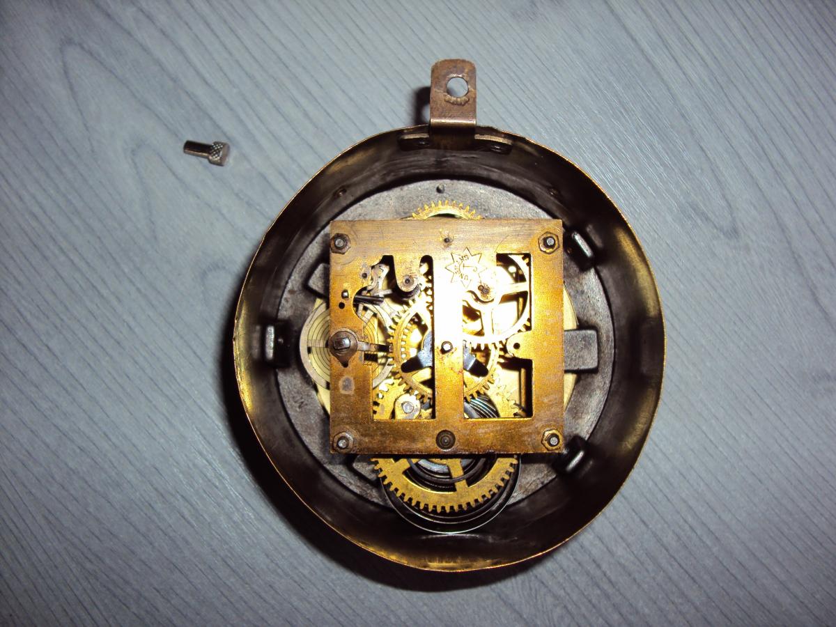

Chodzik chiński firmy Hero do pokoju dziecięcego. W fabryce wymontowano sekcję budzenia. Lata 80.

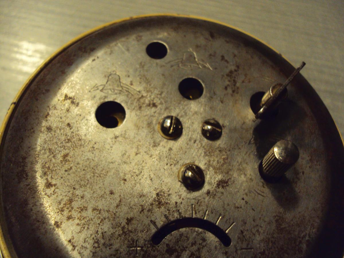

skąd wiadomo, że wytwórca usunął sekcję budzenia?

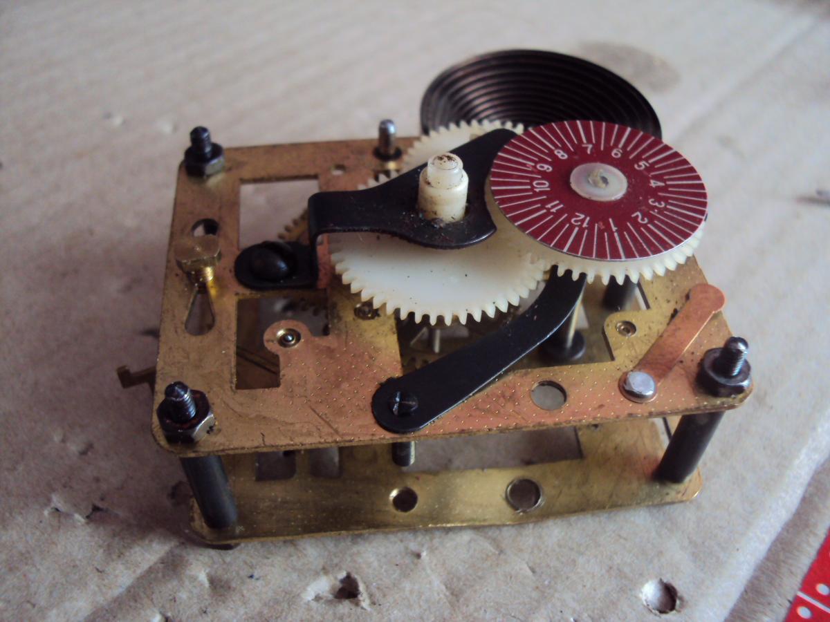

Okienko do wskazywania nastawy budzenia na tarczy zaklejone fabrycznie. Od tyłu widać, że nie ma żadnych kół do ustawiania budzenia. Zwierzątko mruga oczkiem i to jest cała atrakcja tego chodzika. Można nawet napisać, że jego wcale nie uwzględniono, powinno być pod godziną 12.. Ta naklejka to równie dobrze księżyc.
Jeśli ktoś chciałby mieć tylko chodzik a nie budzik, to wystarczyło zdjąć knopek i odkręcić kluczyk. Tu trzeba byłoby rozmontować cały mechanizm. Po co?
Najbliższy przykład chodzika, zrobionego z mechanizmu Sławy. Tylko, że tu była to zabawka dydaktyczna dla nastolatków.
Ktoś to sam zrobił, to nie jest działanie fabryczne... Pod "naklejką" było oryginalnie okienko, a w nim pojawiały się cyferki oznaczające godzinę budzenia... Budzik się zepsuł i jakiś ambitny wymontował wszystkie elementy, bo po co mają być jeśli nie działają... znam takich  ;)
Edytowane przez kiniol
Dla mnie to oczywisty oryginał. Widać to po tarczy. Ponadto, żeby zwierzątko mrugało, na oś kotwicy musi być nałożona specjalna nakładka biało-czarna, która w oczku daje efekt mrugania. W przypadku budzików z kurą i kurczakami tą nakładka jest głowa kury, w przypadku dzięcioła, sam dzięcioł, w przypadku dziadka łowiącego ryby, ryba trzymająca młotek, w przypadku jaskółki ogon.
Tu te budziki wyjątkowo dla tego zagadnienia, wywołanego przez Komentatora, by pokazać, że osoba komentująca post o chińskim chodziku jest w błędzie.
Koniecznie proszę o pokazanie drugiego takiego samego egzemplarza, by udowodnić tezę o tym, że w wytwórni produkowano wybrakowane zegary... Po co ? To nie ma żadnego uzasadnienia, nikt nie wykonywał niekompletnych budzików, by sprzedawać je jako chodziki z widocznymi cechami budzika. Chińczycy mimo wszystko dbali o estetykę swoich wyrobów i nie sprzedawali zubożonych produktów, tylko po to by ograniczyć ich funkcje, tu z budzika do chodzika...

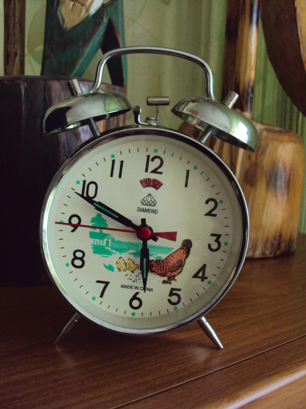

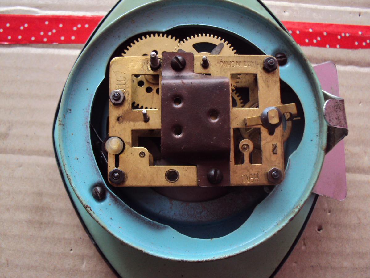

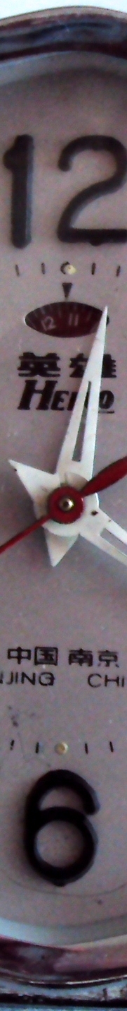

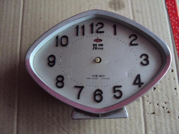

Tak dla przejrzystości, nie każdy musi wiedzieć, jak wygląda mechanizm "chińczyka" od środka, dlatego mogą wystąpić takie dywagacje.Na zdjęciach mechanizm budzika Hero, z tarcza do nastawy godziny budzenia pod 12 na cyferblacie. W chodziku naklejka jest pod godzina mniej więcej 11. Dałem dla porównania wycinki tarcz chodzika i budzika Hero.
To nie jest żaden wybrakowany budzik tylko chodzik dla dzieci. Obrazek na tarczy jest adekwatny do przeznaczenia i raczej nie znajdzie się budzika ze zwierzątkiem szykującym się do spania.
Przedostatnie zdjęcie zdjęcie, pokazuje, w jakim położeniu byłaby cyfra godziny budzenia, gdyby okienko było pod godziną 11. Osobiście nie spotkałem się z budzikami, od XIX w. włącznie, by miały nastawę budzenia w innym miejscu, jak na średnicy tarczy, pod godz. 12.
Natomiast ostatnie, z dziadkiem na łódce i ryba robiącą dziurę okienko z tarczą do ustawiania godziny budzenia jest pod godziną 12.
Errata. Przeoczyłem rower odnośnie okienka. Za wprowadzenie w  błąd przepraszam.
Zawierając konsensus, możemy wiec przyjąć, że jest to funkcja wtórna. Nie przyjrzałem się wcześniej wskazówkom. Wtórnie pomalowane na czarno Trochę przesunięte okienko w kierunku 11 ma rower firmy Diamond.
Czyli mamy tu do czynienia z manufakturą na jakąś bliżej nieznaną skalę, raczej niewielką lub jednostkowym przypadkiem.
Przypuszczam, że kwestia została wyjaśniona i nie ma potrzeby usuwania tego budzika we wtórnej wersji chodzika.
Pozdrawiam. Marek

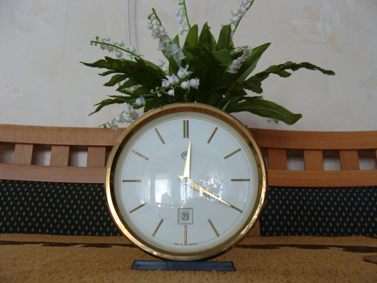

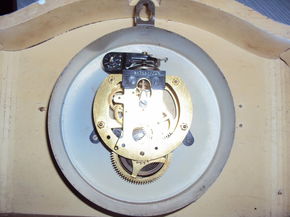

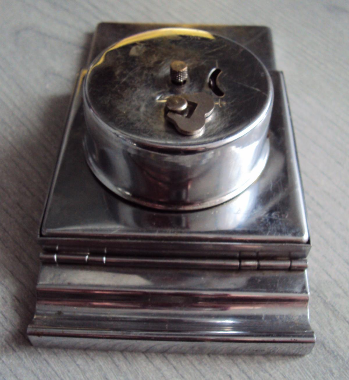

Chodzik w stylu retro, produkcja Niemcy Wschodnie, lata przypuszczalnie 70. XX w. Obudowa z tworzywa sztucznego,  zdobienia na blasze mosiężnej. Chodzik firmy Ruhla, mechanizm ośmiodniowy.
